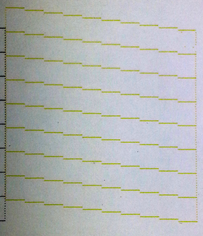

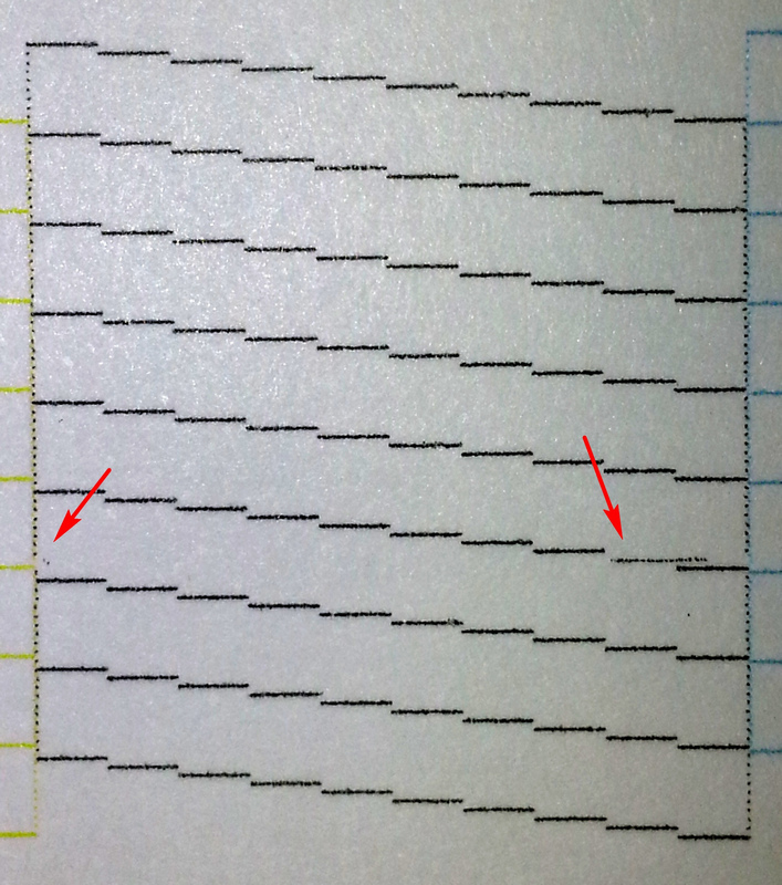

Возникла проблема с одной (по крайней мере я так вижу ) дюзой. Делал прочистку несколько раз, делал прокачку через PrintHelp, тест дюз ПОЧТИ отличный... Это не дает мне покоя :)
Меняли недавно голову и плату, теперь определяется как 1400, но это не важно, печатает хорошо, но в некоторых местах нечеткие границы...
Не хочется туда лезть с отверткой, что можно попробовать сделать?
Чернила тут ни при чем. Остальные же дюзы в порядке.

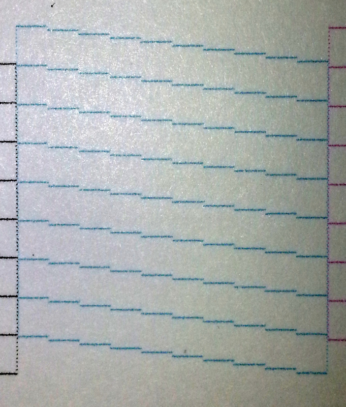

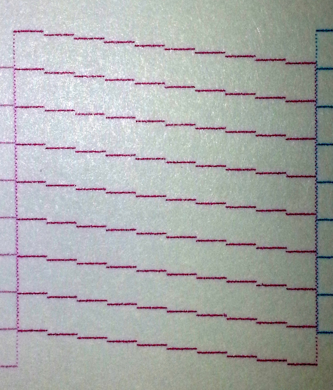

Получилось отмочить и прочистить промывкой, потом сделал прокачку чернил и вот результат!
Наверное можно считать проблему решенной, посмотрим как поведут себя дюзы со временем.

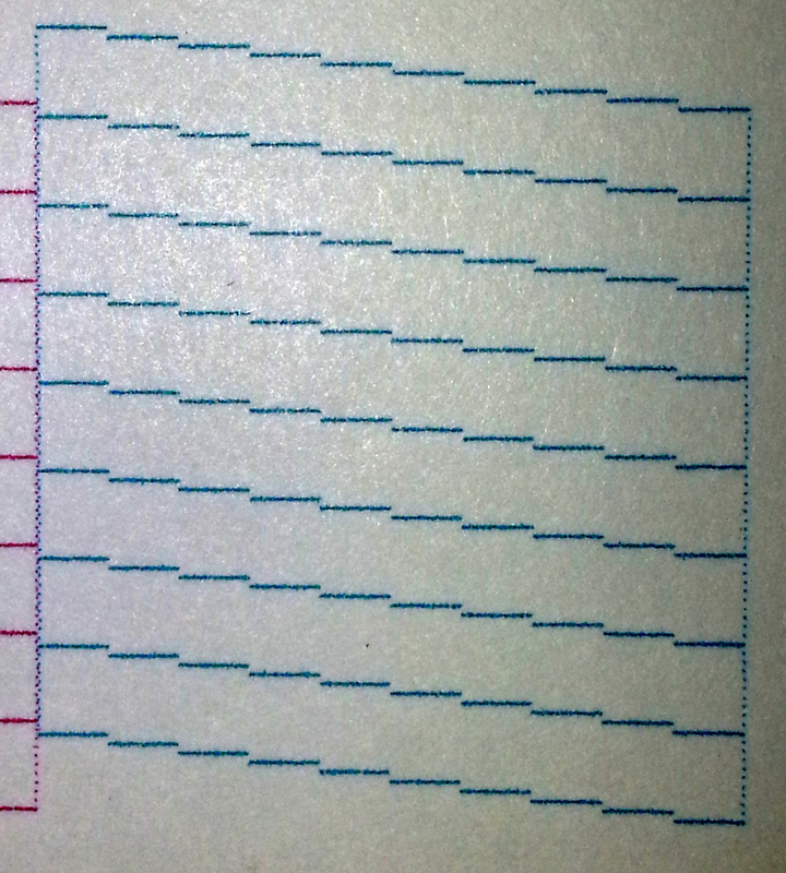

тогда напечатайте и рассмотрите в лупу. Если не заметно полос - значит RPM. Да и по времени можно сориентироваться. В качестве Фото 10х15 печатает около 30 сек. Я думаю это и есть режим Скорость. А в РПМ - около 1,5 минут - это должно быть Качество. В драйвере других режимов для фотографий нет. Только Текст, Теркс и изображения и черновой
robin64 (04 декабря 2016 - 08:50) писал:
Там только Фото и Наилучшее фото, RPM нету
Наилучшее фото и есть RPM

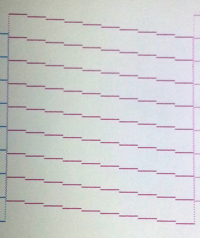

Попробовал потихоньку продавливать жидкость через черный канал и под увеличением смотрел на эту проблемную дюзу, оказывается что через нее жидкость выходит, значит проблема по эл. части?
