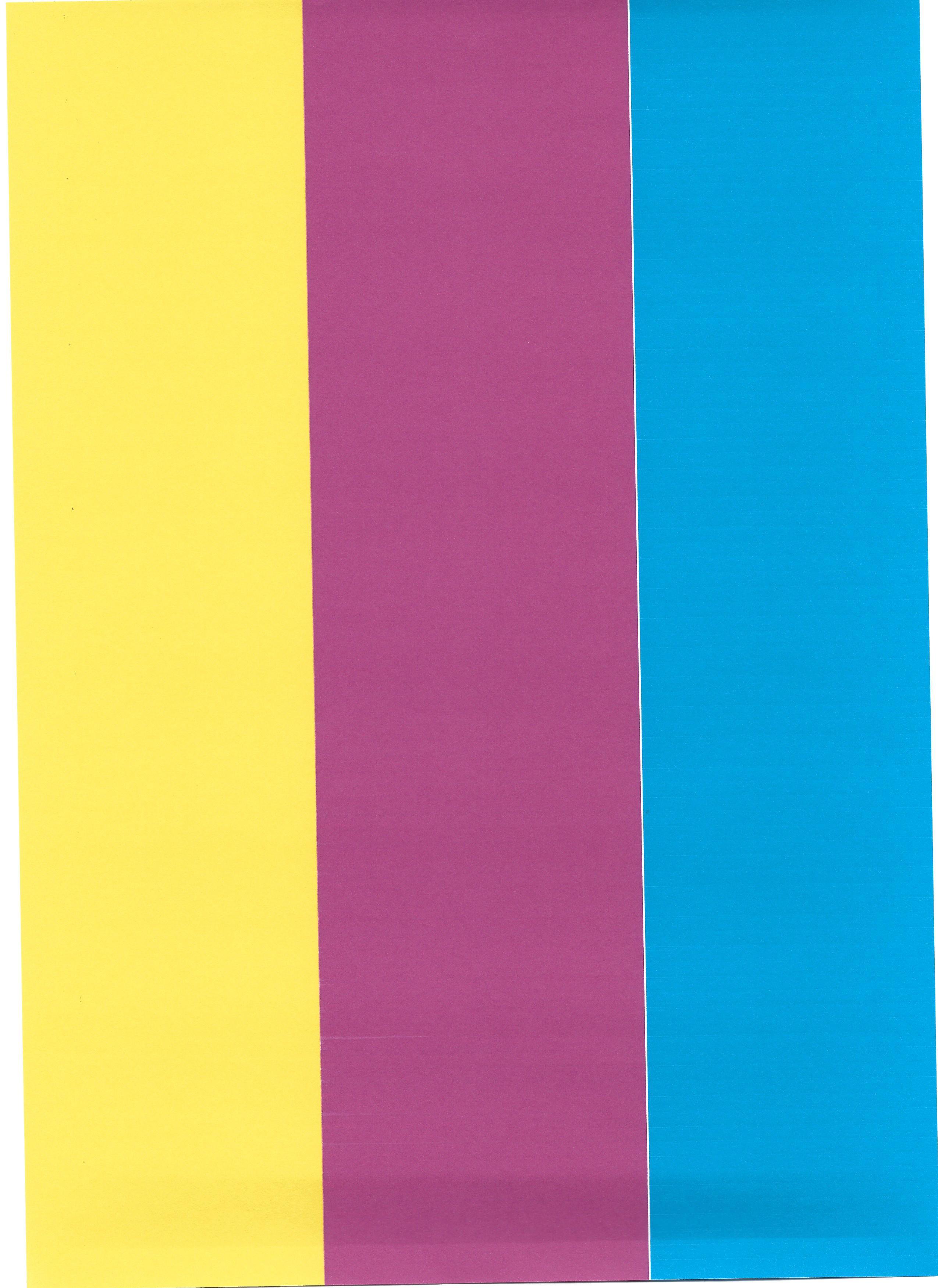

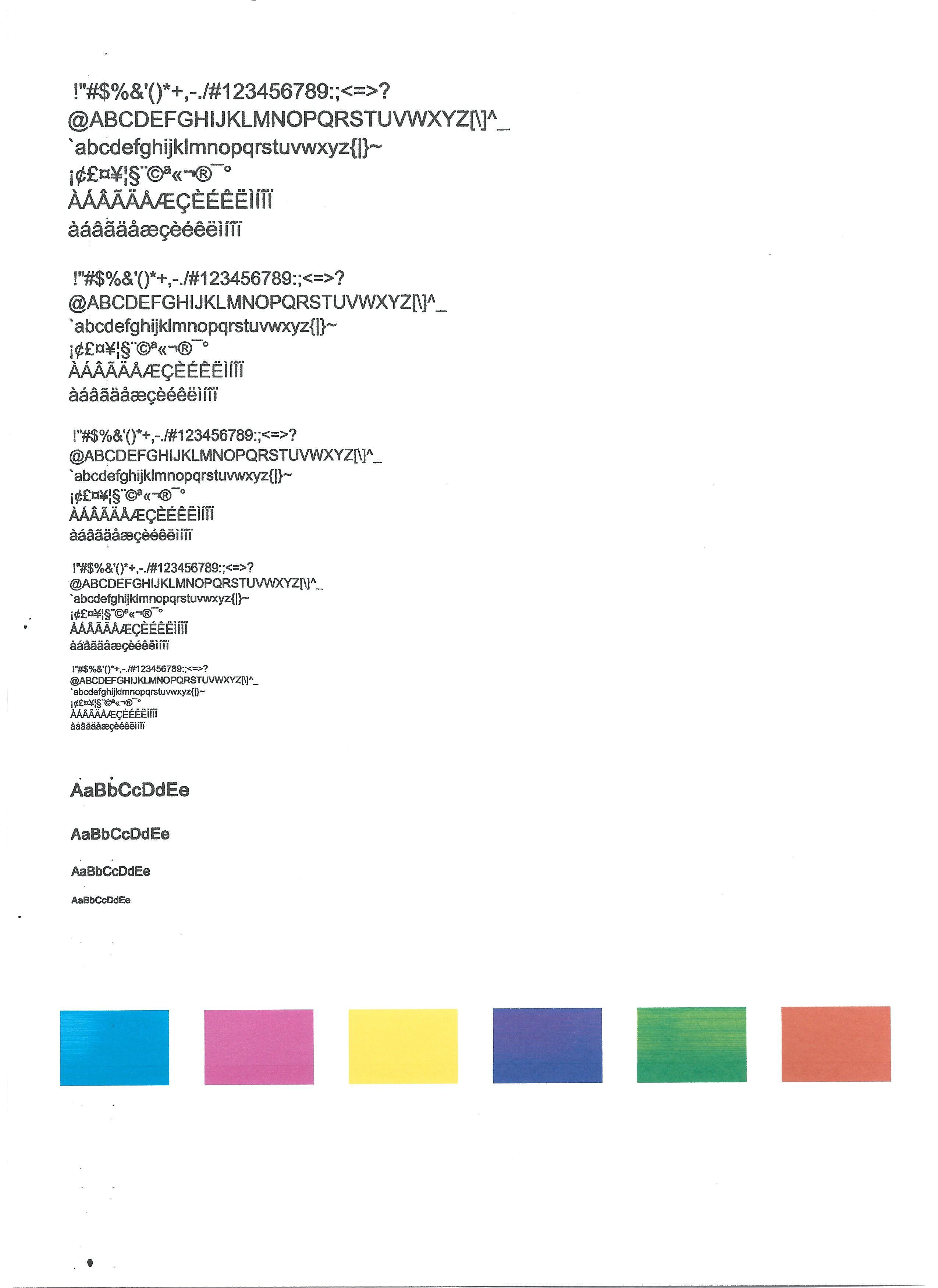

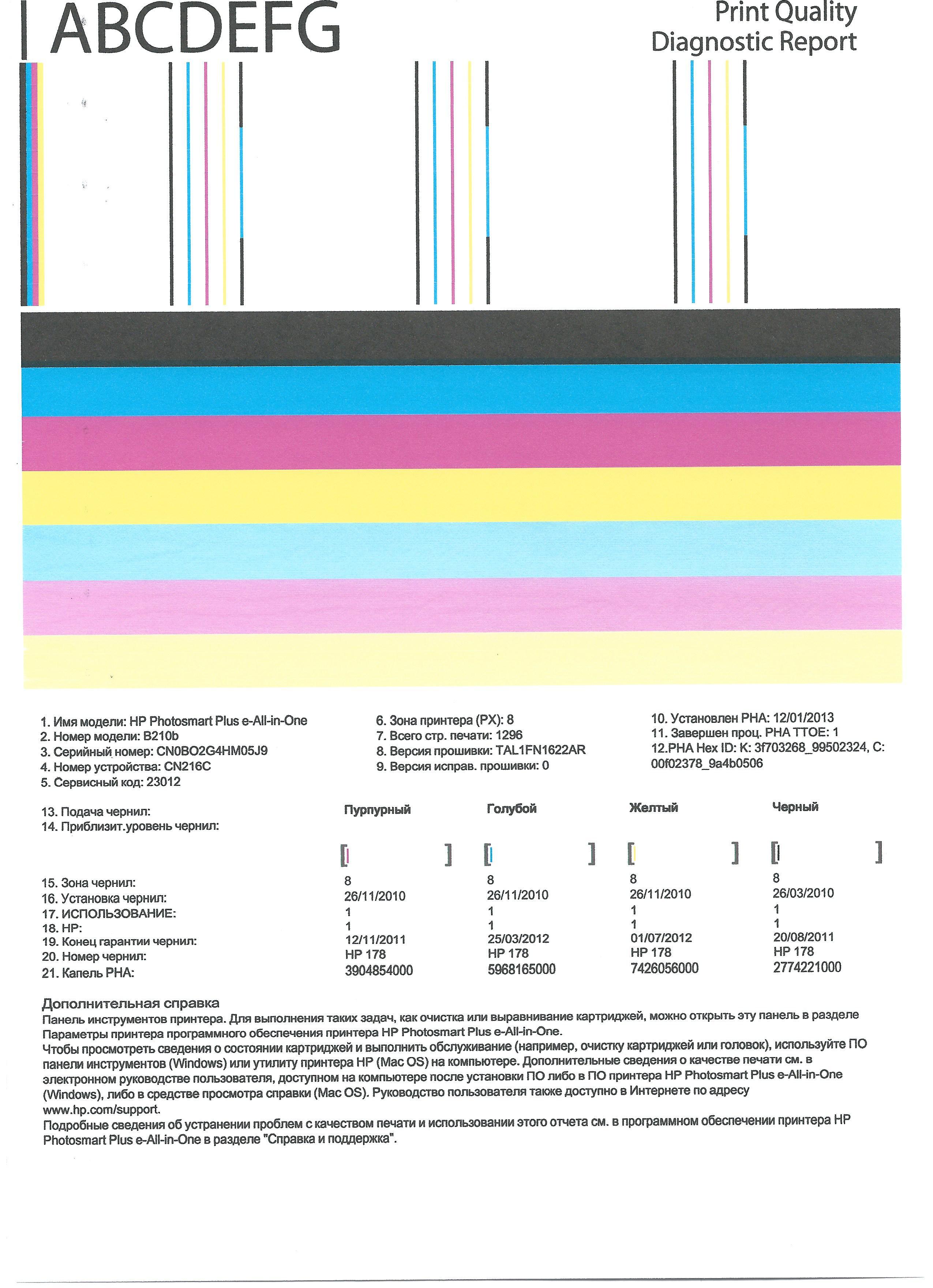

Добрый день форумчане. Нужна ваша помощь, уже голову сломал, Стоит ПЗК инк систем, чернила инк тек. Плохо печатает голубой цвет, остальные печатают идеально, ПГ установлена новая в апреле 2016г. и с момента установки принтер ну хотя бы раз в неделю включалсь. Промывка ПГ в сервисе результатов не дала, замена ПЗК, и чернил тоже результатов не даёт.
Тест печати после очистки головки.

Тест на качество печати.

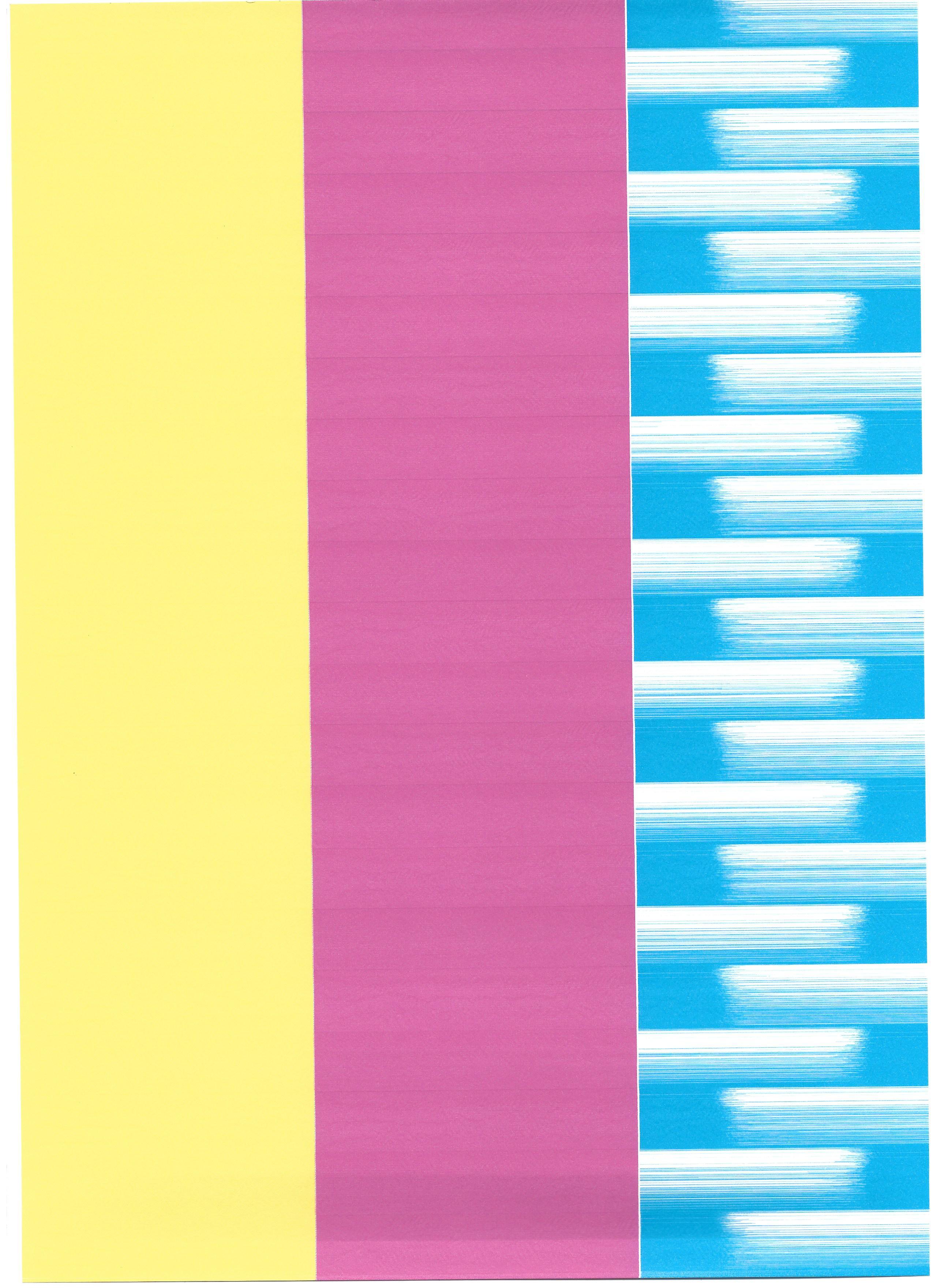

Печать в черновом качестве.
Прикрепленное изображение: 10003.jpg
Печать в обычном качестве.

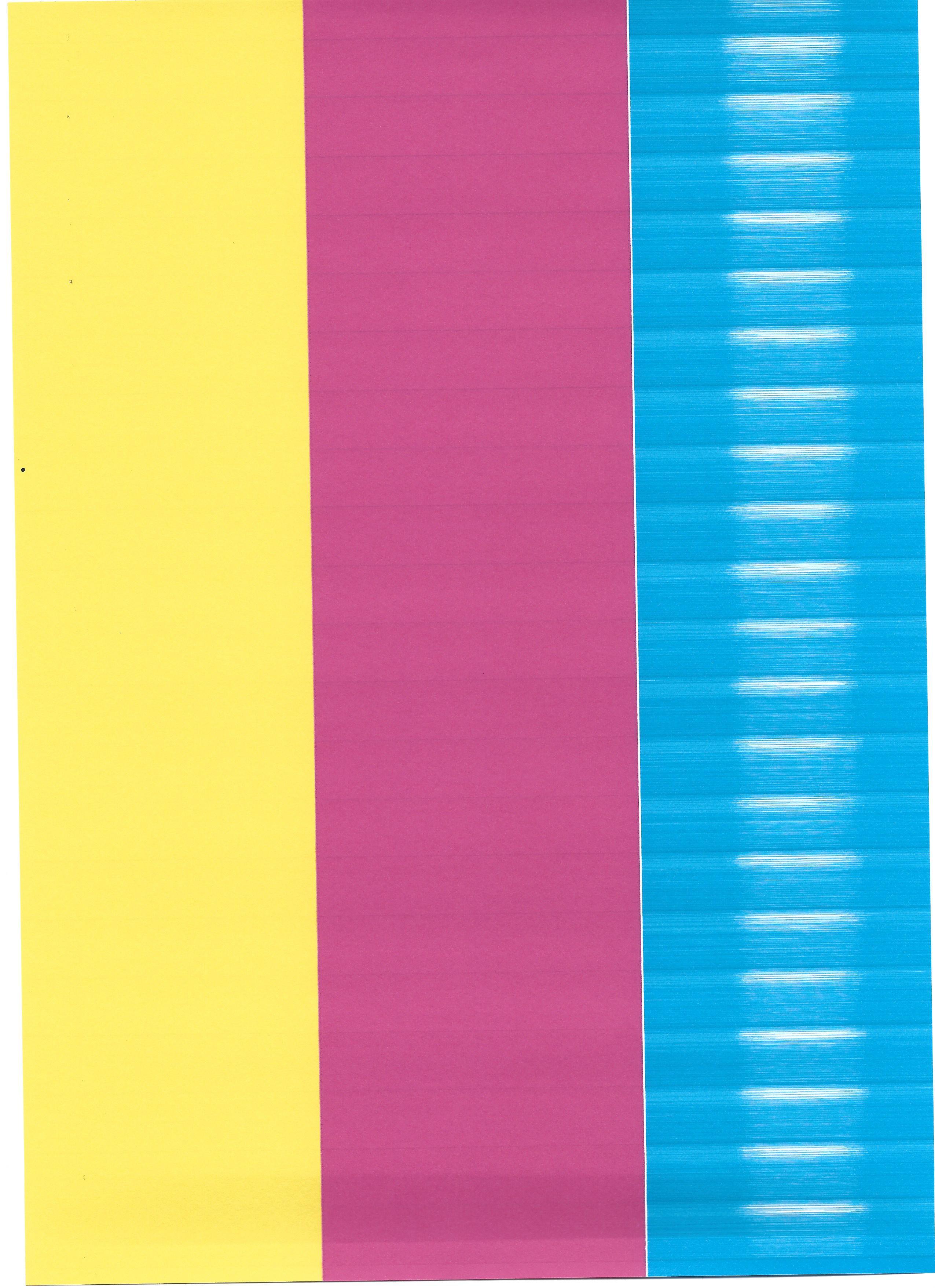

Печать в наилучшем качестве.
Прикрепленное изображение: 10005.jpg

А вааще судя по твоим картинкам идет голодание ПГ, либо чернила либо ПЗК.
|    Сообщение #5 Отправлено 02 декабря 2016 - 09:23   D@N9I
Цветные чернила водянка?
Я так думаю нужно попробовать прочистить ПГ самому, а не в сервисе ;-)
Посмотрите как быстро в ПГ проходит промывка... Сравните с другими цветами
