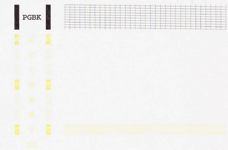

Здравствуйте, прошу помочь у меня такая проблема : для мфу CANON MG 5140, была куплена новая запечатанная головка , также комплект чернил ОСР и новые нано картриджи bursten, по результатам тестов печатает только текст (чёрный цвет), я делал многократную очистку, и промывку базовой сервисной жидкостью RSL.Подскажите в чём может быть проблема ? возможно это брак головки или ещё что-то ? или проблема в железе мфу?

Вы сразу поставили ПЗК на новую головку?
А не надо было так делать. ПЗК ставят на полностью рабочую головку. Проверять необходимо на оригинальных картриджах.
А теперь посмотрите на ПЗК внимательно для начала. Полностью ли пропитан наполнитель цветных картриджей.
В любом случае, нужны оригиналы.

На самом деле, нет. Просто картриджи Bursten гамно. По крайней мере для кэнон. Они совершенно неудобные.
Чтобы абсорберы действительно пропитались, надо снять картриджи с герметизаторов и пооткрывать пробки заправки. Делать это надо над раковиной или мусорным ведром. Делать по одному. На готове держать пробку от заправочного отверстия. Перед начало процедуры лучше потренироваться на пустом картридже. Иначе все чернила утекут.
А так, чуток стечёт и достаточно.
Моё имхо, лучше юзать оригиналы.

Спасибо за ответы, абсорбер полностью пропитался, возможно ли что это брак самой печатающей головки, или вообще неисправность самой электроники мфу?
| Сообщение #5 Отправлено 11 ноября 2016 - 10:50
возможно.
для этого нужны оригиналы.
поставите и увидите - брак пг или нет.

Да совершенно верно, такие головки уже не производят, так как сам мфу давным давно снят с производства, а поменять решил потому что старая головка сильно полосила, несмотря на многократные промывки, вот и решил заказать новую, а может быть дело в самой электронике или нет ?
| Сообщение #8 Отправлено 12 ноября 2016 - 23:52
цена получилась, что то около 2000р, и теперь непонятно что с этим делать, то ли жаловаться китайцу на брак, то ли промывать каким то ядерным средством, а если вдруг это сам мфу чудит ?
