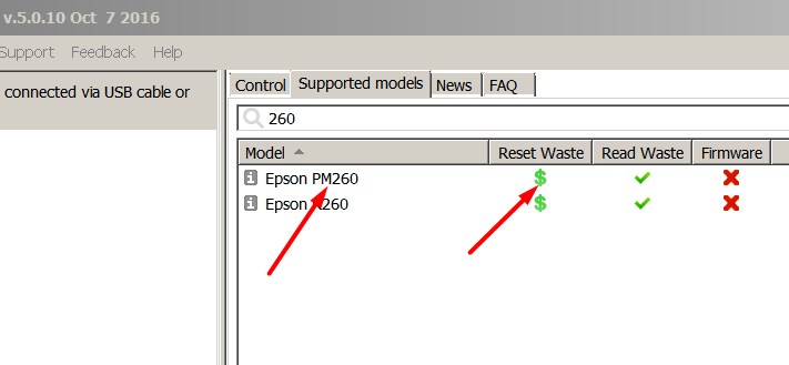

Здравствуйте! Возможно ли сбросить счетчик отработки? В help-е читал что у этих принтеров сброс невозможен. Неужто нет никакого варианта?

aleksandrmartjanv,
В принтхелпе есть список поддерживаемых моделей, и ваша модель там присутствует. Почему бы не попробовать ей воспользоваться?

Установите PrintHelp и для начала прочитайте текущие значения. Если больше 100% - попробуйте сбросить демо кодом - trial
Должны сброситься до 90%
Можете печатаь дальше
