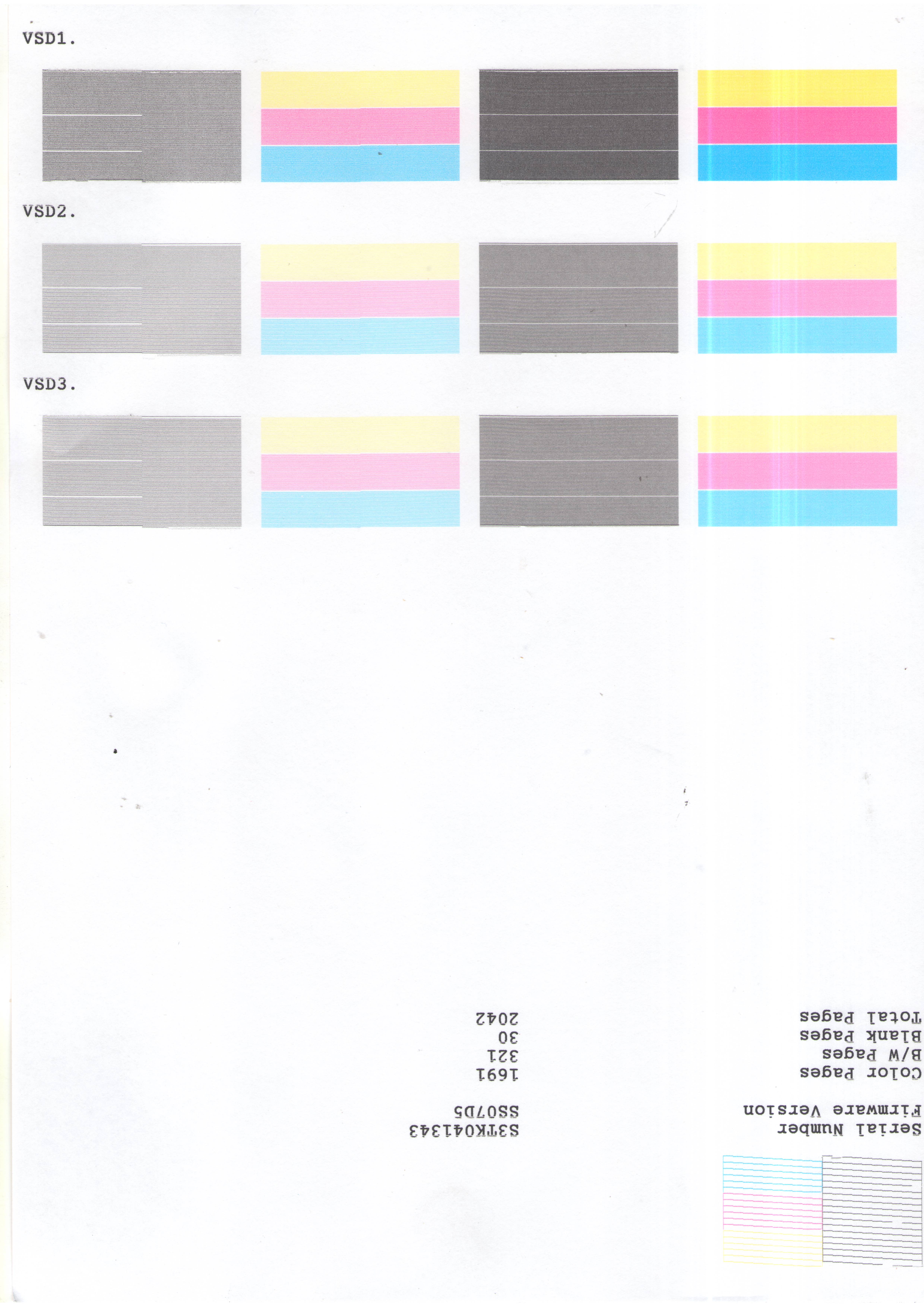

Добрый день! На чёрном несколько дюз, то есть(но размытые) то вообще нету, при печати на простой бумаге хоть на высоком качестве двоит некоторые места, но поставив в настройках матовую бумагу, печатает идеально, тест дюз и тест режимов печати прилагаю, полосы которые по длине листа это косяк сканера. Прочистка не помогает, даже технологическую пробовал делать, именно эти дюзы либо отсутствуют, либо размыты. Делать калибровку или всё же промывать? За ранее благодарен!

Калибровка делается тогда, когда дюзы в порядке. А у Вас полный (где провалы) и частичный (там косоструй) засор. Конечно, мыть.

а почему если ставишь матовая, то печатает без каких либо проблем, даже качество низкое если ставишь?

Потому, что плотнее укладывает капли и медленнее печатает. Вуалирует дефекты :clapping:

А может такое быть из-за шерсти налипшей снизу? Я уже целый валенок убрал с направляющей и ещё иногда вылезают откуда-то, походу как раз из под каретки, промывка и бутерброд в принципе помогли, но два дюза всё ещё мутные(размытые).

Конечно. Принтер должен проходить периодически техобслуживание и чистку.
Печатающая голова всегда влажная снизу. А пыль вездесущая. В том числе всякая труха от бумаги.
