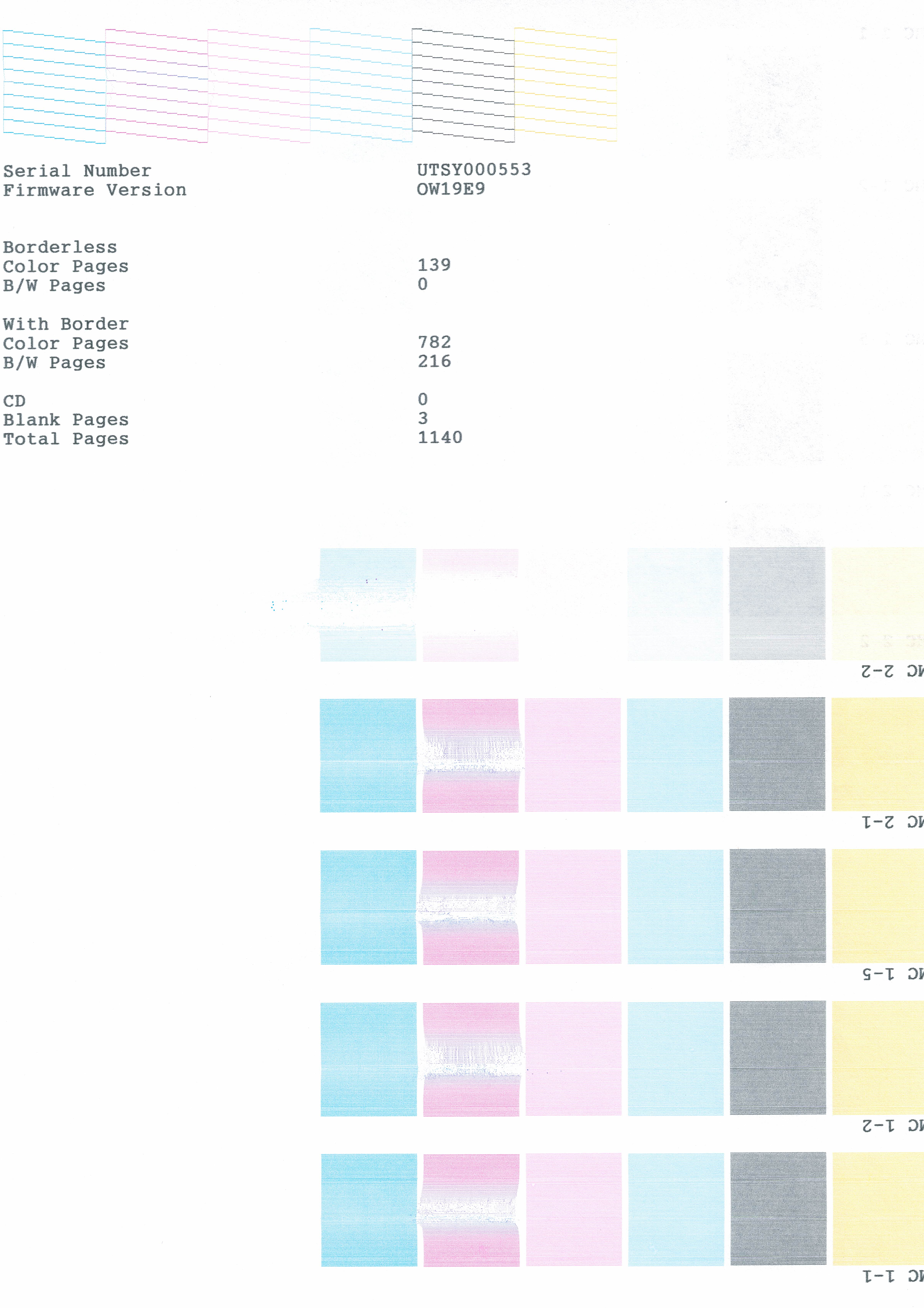

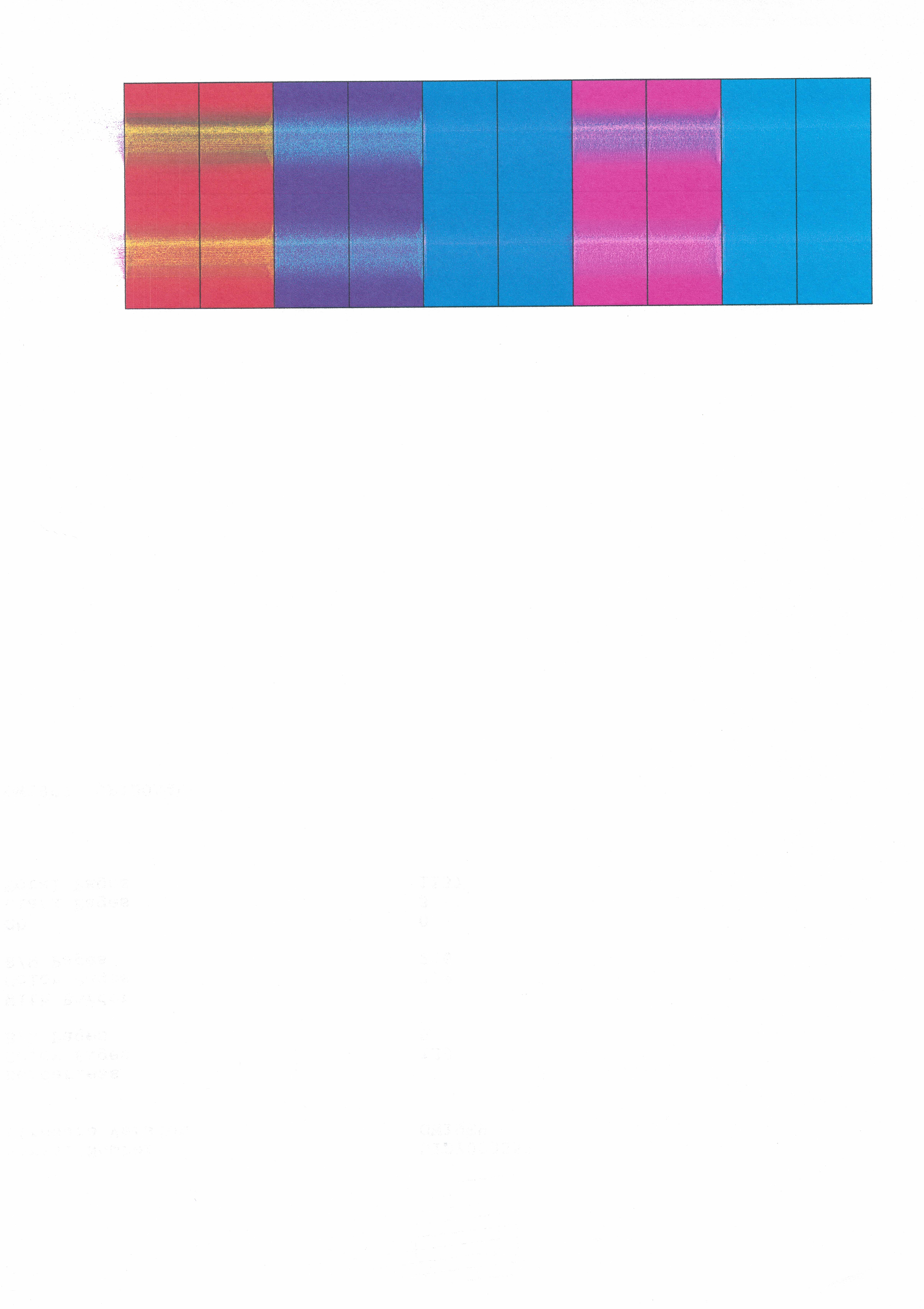

Здравствуйте,
на полностью пропечатывается пурпурный цвет, принтеру 2 года, оригинальные чернила, как вылечить?
  • Прикрепленное изображение: Проверка дюз.jpg
  • Прикрепленное изображение: Цветные прямоугольники.jpg
|    Сообщение #2 Отправлено 09 ноября 2016 - 14:19   pepsiman
как всегда, сильно похоже на разгерметизацию ПГ, привет Seiko Epson Corporation
|    Сообщение #3 Отправлено 09 ноября 2016 - 14:42   Pavel Sapa
Головы у них слабенькие, и разгерметизация довольно часто происходит - 2 года, неплохой срок эксплуатации.
|    Сообщение #4 Отправлено 09 ноября 2016 - 14:42   WWM
klag, Да.
менять голову.
Тоже привет передавайте. :aggressive:
|    Сообщение #5 Отправлено 09 ноября 2016 - 15:10   klag
"неплохой" если учесть что всего 1144 листа напечатано :aggressive:
|    Сообщение #6 Отправлено 09 ноября 2016 - 21:31   Alex_Ekb
Просмотр сообщенияklag сказал:
Тогда не просто привет а большой привет ... :clapping:
|    Сообщение #7 Отправлено 13 ноября 2016 - 00:22   Alexandrnorov
100% разгерметизация. менять голову
