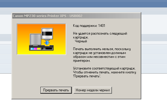

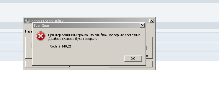

| Сообщение #1 Отправлено 08 ноября 2016 - 15:59
Принтер Canon pixma MP 230 неожиданно перестал определяться черный картридж в результате чего перестал работать сканер (который сильно нужен). Помогите решить проблему, новый картридж покупать смысла нету т. к. МФУ используется исключительно для сканирования. Как запустить сканер?
