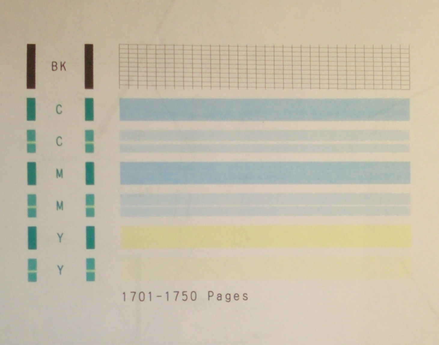

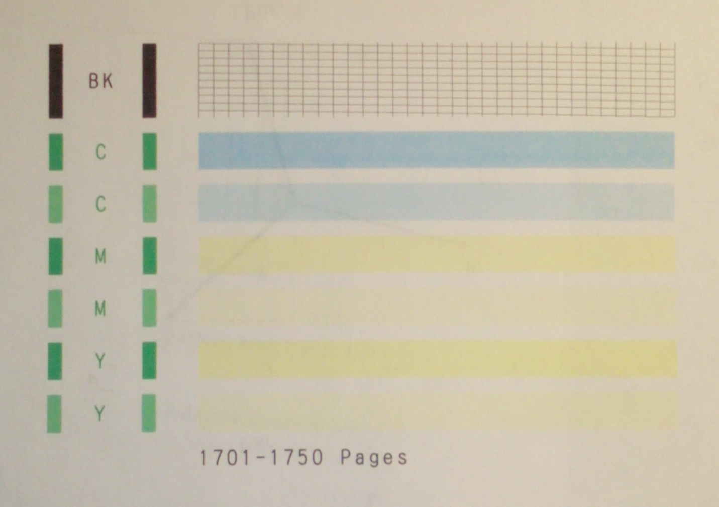

Уважаемые гуру термоструйной печати! После очередной ошибки в "голове" для ip5200 было принято тяжелое решение о покупке простенького цветного принтера. Им стал ip2840. По принципу самой дешевизны :). Главное, чтобы просто печатал цветные картинки. Родной цветной катридж закончился и я заправил его "немного не для него" чернилами OCP от ip 5200, соответсвтенно без водного черного. Цветопередача в этом плане меня не сильно волнует. Какое-то время все было нормально, но однажды при печати картинки "поперла зелень". Делаю тест дюз и вижу вместо двух полос М (далее цвет буду указывать буковой, думаю все поймут) две полосы С. Т.е. всего 4 идеальные С полосы. Немного офигеваю, думая, что я в последнюю заправку в место М залил С. (правда, как я это мог сделать не представляю - не первый год со всякими струйными принтерами вожусь и почему тогда нет смешения цветов М и С.) Беру шприц, "отсасываю" через заправочное отверстие М... При этом цвет нормальный, ни разу не синий. Делаю несколько промывок дистиллятом, заправляю М, прочистка и тест дюз - все нормально, как и полагается, никакого смешения цветов нет. На следующий день включаю принтер, делаю тест дюз - и в этот раз всесто М вижу две полосы Y.Изображение

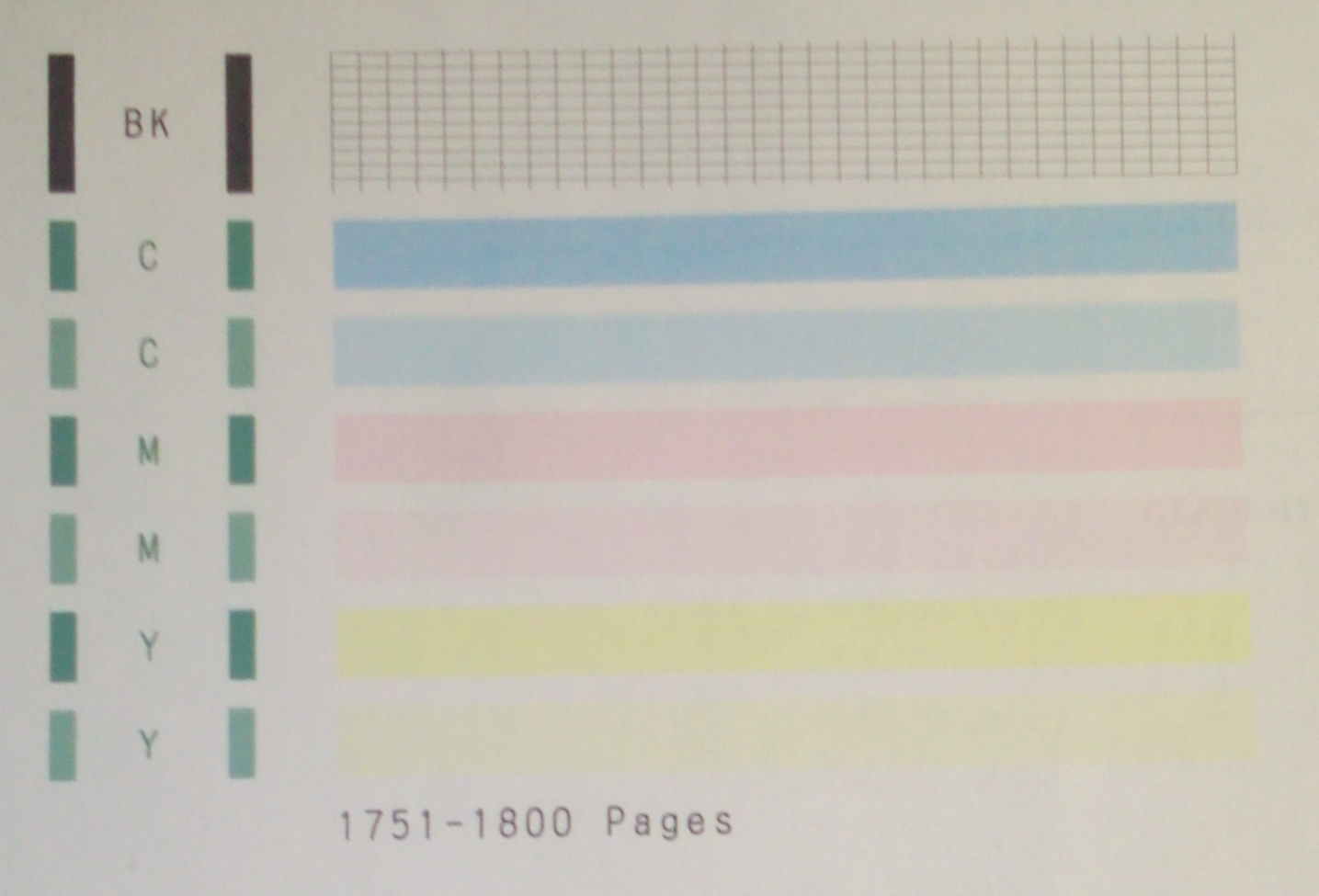

Делаю тут же еще тест дюз и вместо М опять две С.Изображение

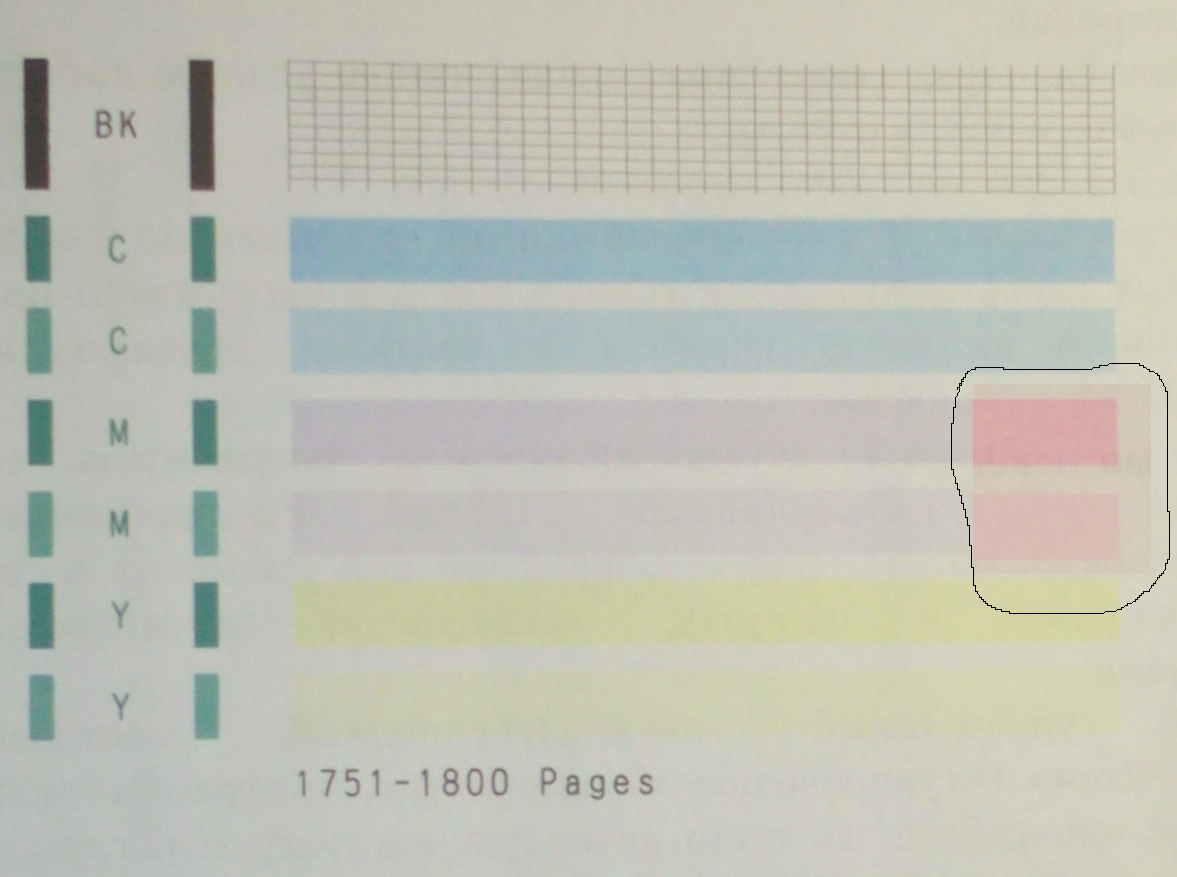

Офигиваю окончательно и вынимаю катридж. Ставлю его на салфетку и просто какое-то время промакиваю пока не вижу, что на отпечатке появляется крсный цвет. Вставляю обратно, прочистка, тест дюз - норма!Изображение

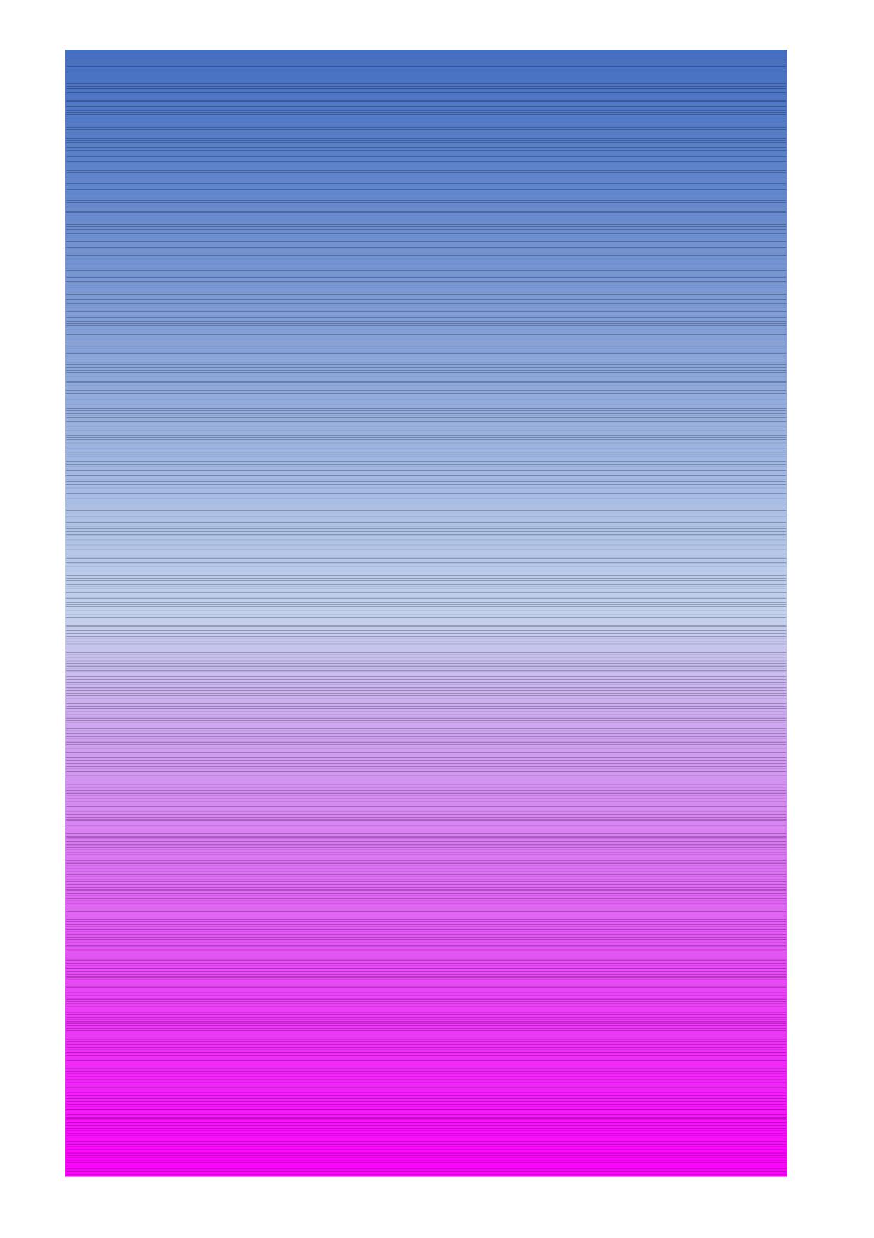

Сегодня с утра после ночного простоя печатаю тест - опять 4 полосы С. Делаю несколько прочисток, создаю в ворде прямоугольник пурпурного цвета (цвета RGB 255,0,255) и печатаю его. Выглядит это примерно так (это конвертация doc->pdf->jpg, в реальности переход плавный, полос никаких нет):
В итоге тест дюз стал совсем странным. Вместо М получается какой-то фиолетовый, т.е. идет смешение М и С. Изображение
Справа для сравнения вставил кусочек с "правильным" цветом.
