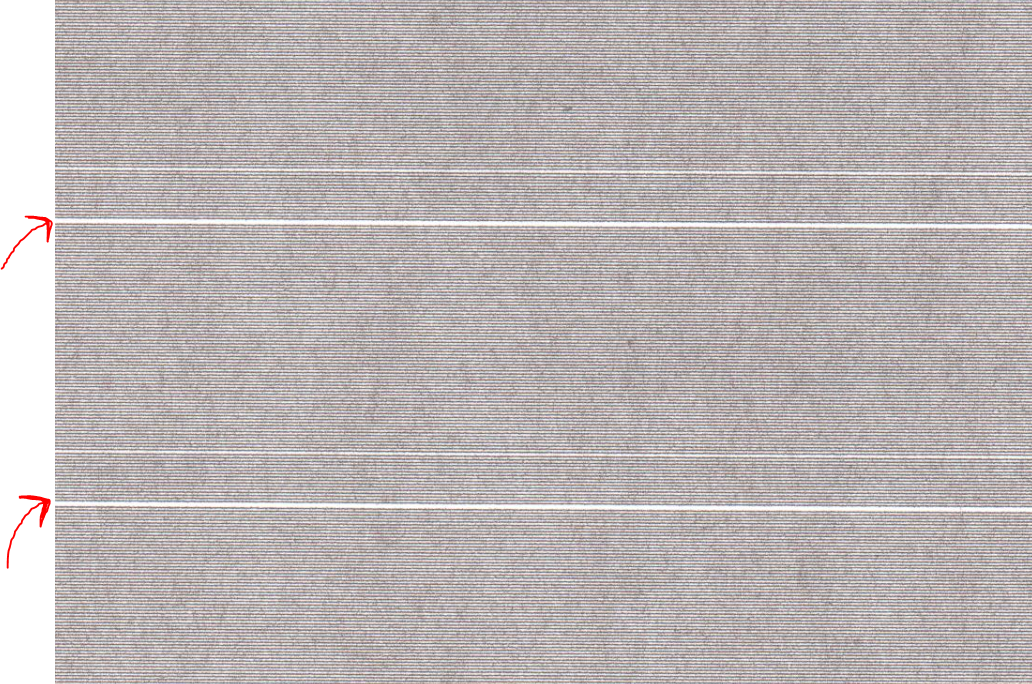

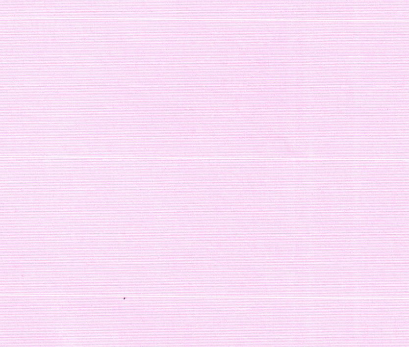

Доброго времени суток! Скиньте, пожалуйста, скан или фото листа, полученного с помощью команды "Заливка A4" (Тестирование > Прочие шаблоны > Заливка A4). Хочу посмотреть, что должно там быть в идеале (не смог найти это ни на форуме, ни в самой программе

| Сообщение #3 Отправлено 07 ноября 2016 - 17:13
Должен быть полосатый лист. Один большой тест выбранного режима печати)))
А вот эти большие пробелы (помечены красной стрелочкой) - это нормальное явление? Про маленькие пробелы знаю - никак не хочет печатать одна дюза (не знаю, почему: принтер новый). А вот про большие не уверен. Это тоже косяк принтера?

| Сообщение #6 Отправлено 08 ноября 2016 - 06:34
похоже на нерабочую дюзу, но как вариант, может неправильный шаг протяжки листа и пробел между проходами ПГ, но второй пробел, это точно дюза
| Сообщение #7 Отправлено 08 ноября 2016 - 07:03
распечатал сейчас - на каждом цвете какой нибудь косоструй да есть, соответственно циклически повторяющиеся либо светлые либо темные полоски. Но такого, как у Вас нет. Это или неработающая дюза или одно из двух)) Хотя может быть и правда проблема с шагом протяжки, дюзы то пересчитать на стандартном тесте дюз не долго

| Сообщение #8 Отправлено 08 ноября 2016 - 15:25
pepsiman сказал:

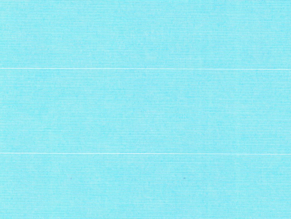

Мне кажется, именно в этом проблема, потому что на остальных цветах то же самое:
А это лечится? Не могли бы Вы подсказать, что у меня вообще не так с принтером?

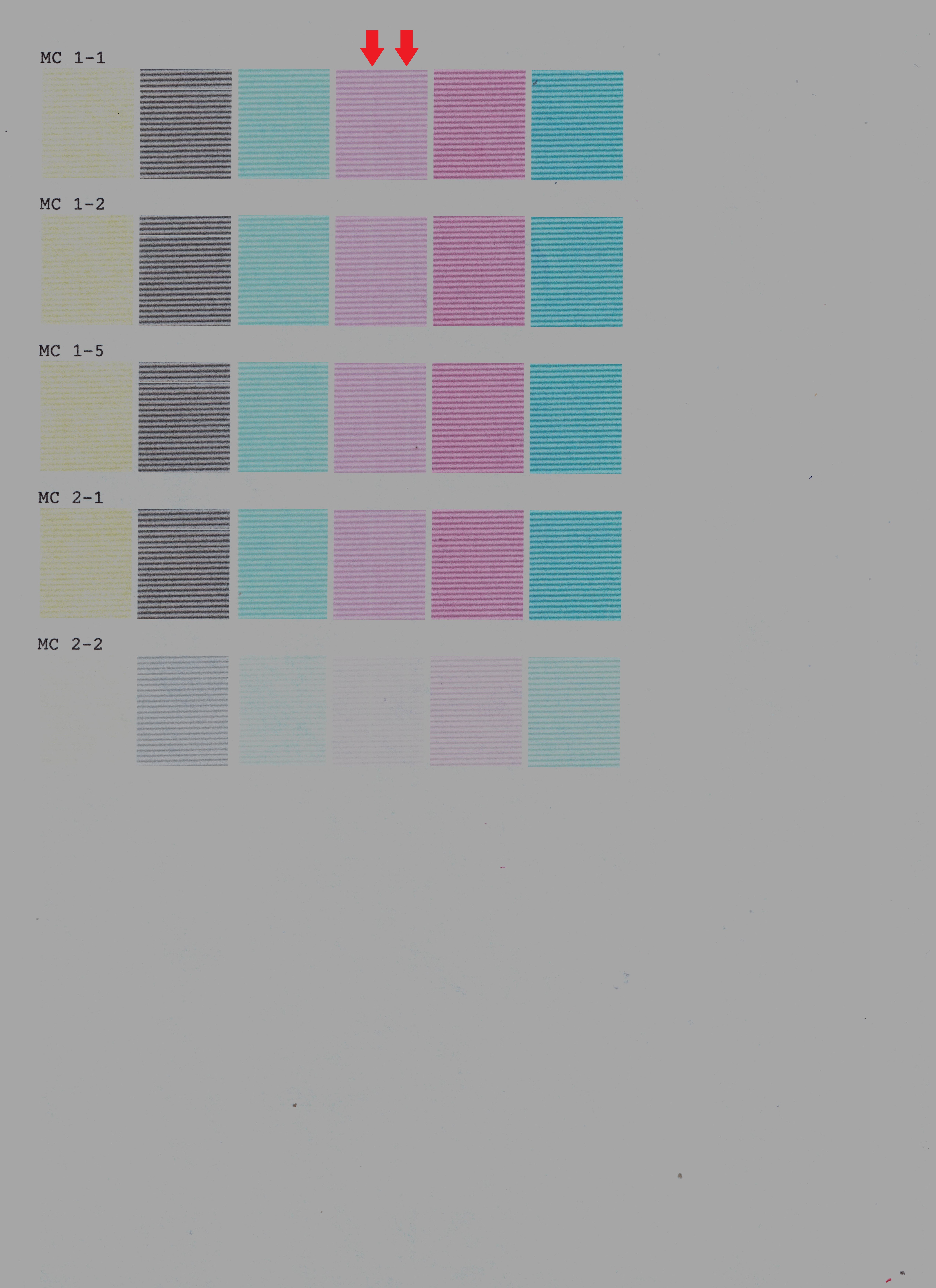

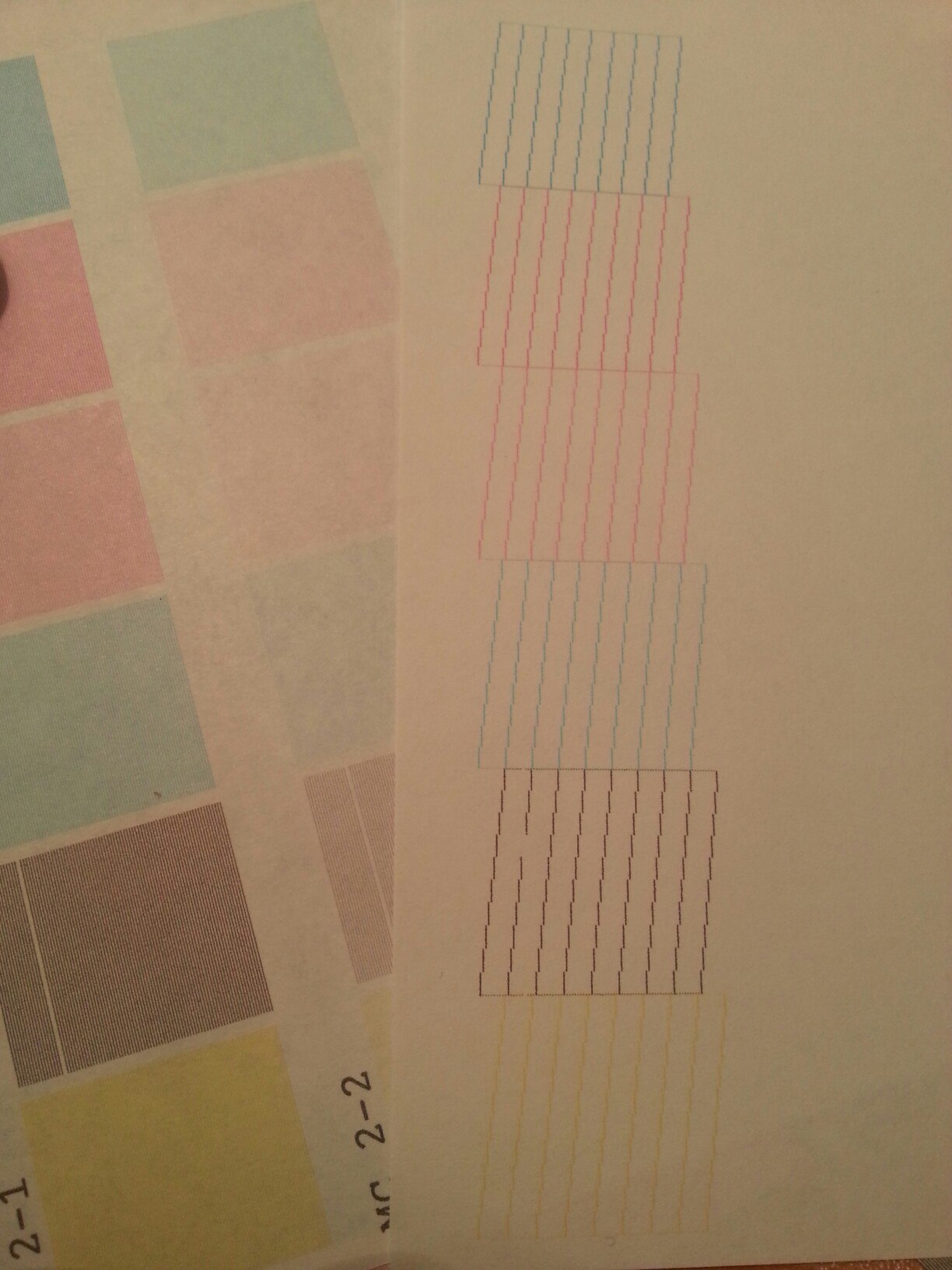

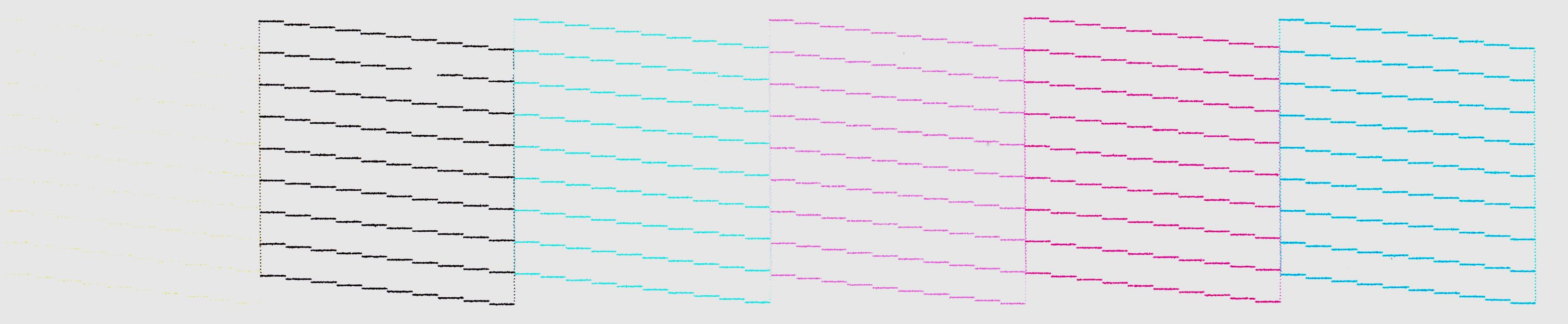

Вот есть тест дюз (печатался на обычной бумаге):

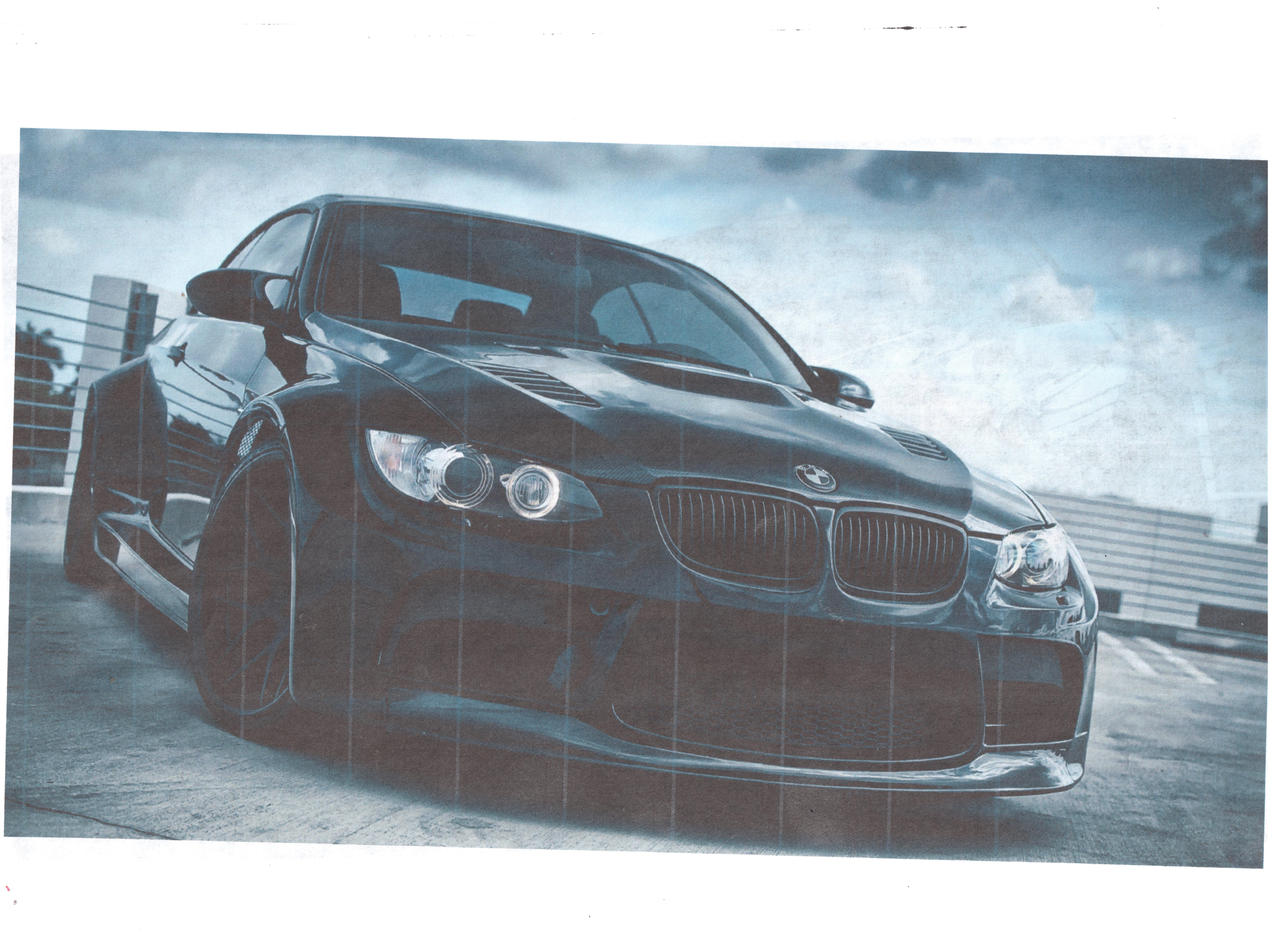

Есть тест режимов печати (тоже на обычной. Прошу прощения за полосы, отмеченные красными стрелочками - это уже косяк сканера):
Одна дюза черного забита, это я знаю. Из-за этого, соответственно, на фото полосы:
Но почему забита одна дюза, а пробелов на фото три?
Я конечно понимаю, что достал уже со своими вопросами, но был бы очень благодарен, если бы Вы на них ответили
| Сообщение #9 Отправлено 08 ноября 2016 - 15:32
Печатаете в каком качестве? Наверно просто Фото. Печатайте в наилучшем качестве. Этих полос не будет

| Сообщение #10 Отправлено 08 ноября 2016 - 15:46
Если этот трабл относится к неправильной протяжке бумаги, то искать исправление можно только в настройках через АР. Т.е. надо в ПЗУ записать другую константу, которая будет пересчитываться и подаваться на двигатель вертикального прогона. Но есть ещё и другой вариант: константа эта прописана, а на данном тесте она просто не учитывается (такое тоже бывает).

| Сообщение #13 Отправлено 08 ноября 2016 - 16:24
Да, печатал это изображение не в самом лучшем качестве - "текст и изображение". При печати в режиме "Наилучшее фото" (на фотобумаге) эти полосы, естественно, менее заметны, но они все равно есть, если приглядеться. Они же ведь так и так будут, если одна дюза не работает? Я правильно понял?

у меня тоже есть такой пробел. Ширина полосы между пробелами ровно 1 дюйм. Т.е. ширина головы.
Так может это все-таки норма?
