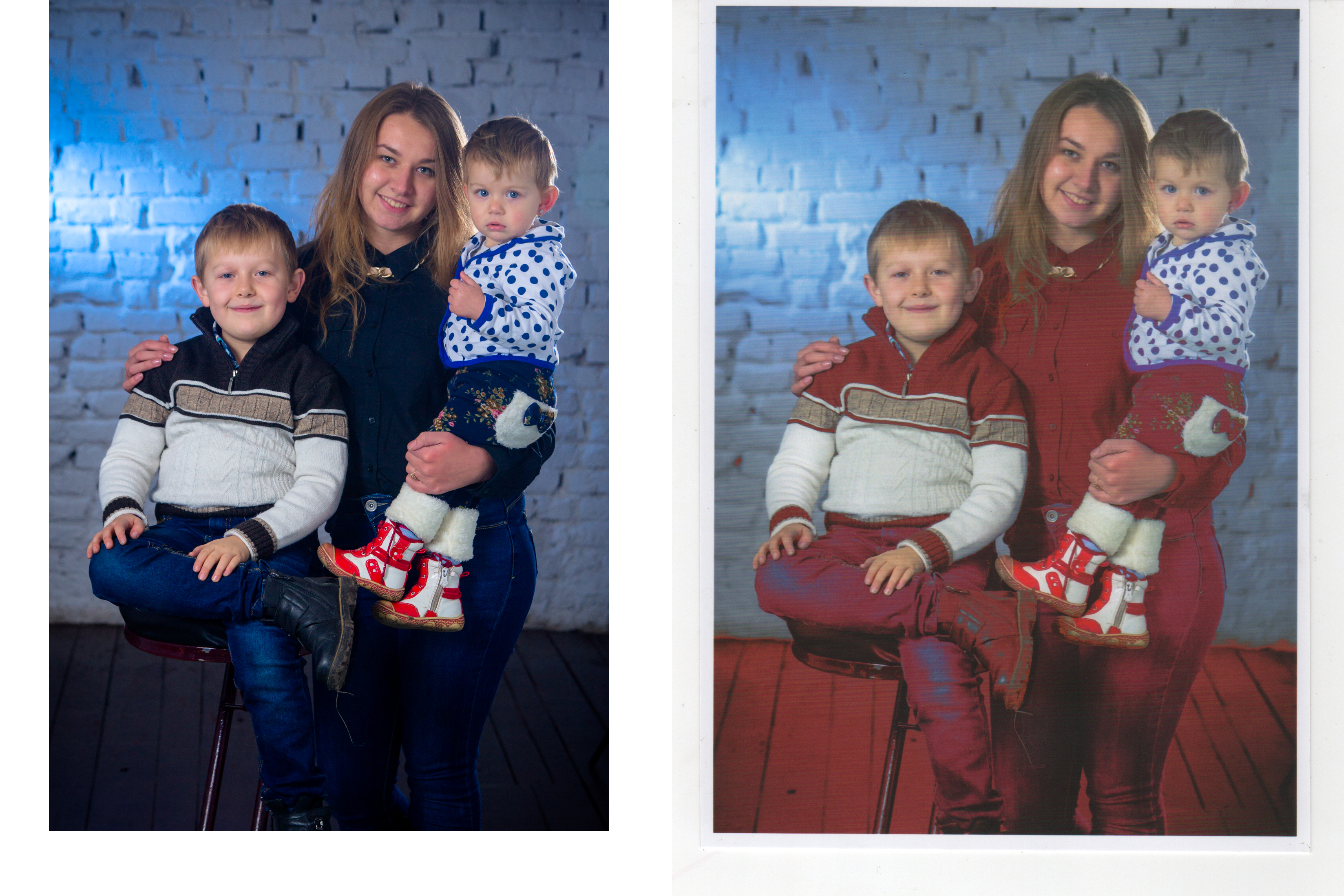

Добрый день. Два дня назад печатал фото и было все хорошо, но сегодня вот такие цвета выдаёт. Показываю на фото оригинал и скан отпечатка. профиль устройства удалял и ставил снова, ничего не меняется. Пробую печатать стандартными профилями - всё так же. Профиль заказной. Дюзы в порядке. Что с ним?

Нужен тест режимов печати из принтхелпа
Притом лучше один перед печатью фото , а второй сразу же после печати фотографий . Так будет больше "информации к размышлению" .
Сдётся бне , что урышка либо циану , либо лайт-циану .
| Сообщение #4 Отправлено 07 ноября 2016 - 14:37
Дюзы в порядке.
Не верю!
А почему тогда на фото такие жуткие полосы и нет темных тонов вообще?
Показывайте тест дюз до того и после того в том числе.
| Сообщение #5 Отправлено 07 ноября 2016 - 19:14
Мужики, всем спасибо! Когда я делал все тесты, что вы просили я глянул на тест дюз и сначала не увидел, что там только 5 цветов, а принтер 6-ти цветный. Тогда я глянул на СНПЧ и увидел, что все вентиляционные отверстия закрыты. А я недавно делал переезд и закрыл всё, забыв открыть уже на новом месте))) Сейчас сделал ощищение головки и уже новый тест показал пробелы в пропавшем 6-ом цвете. Несколько очисток и всё будет гуд. вакуум не давал двигаться чернилам и первым пал циан.
