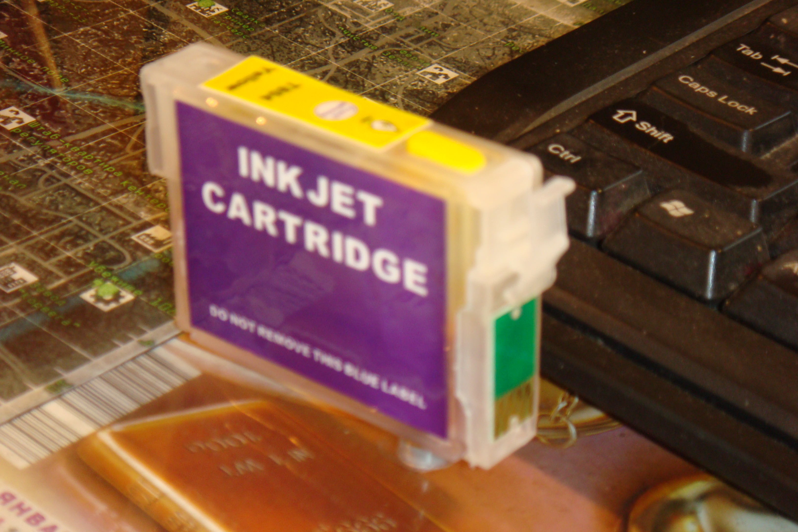

| Сообщение #4 Отправлено 05 ноября 2016 - 15:27

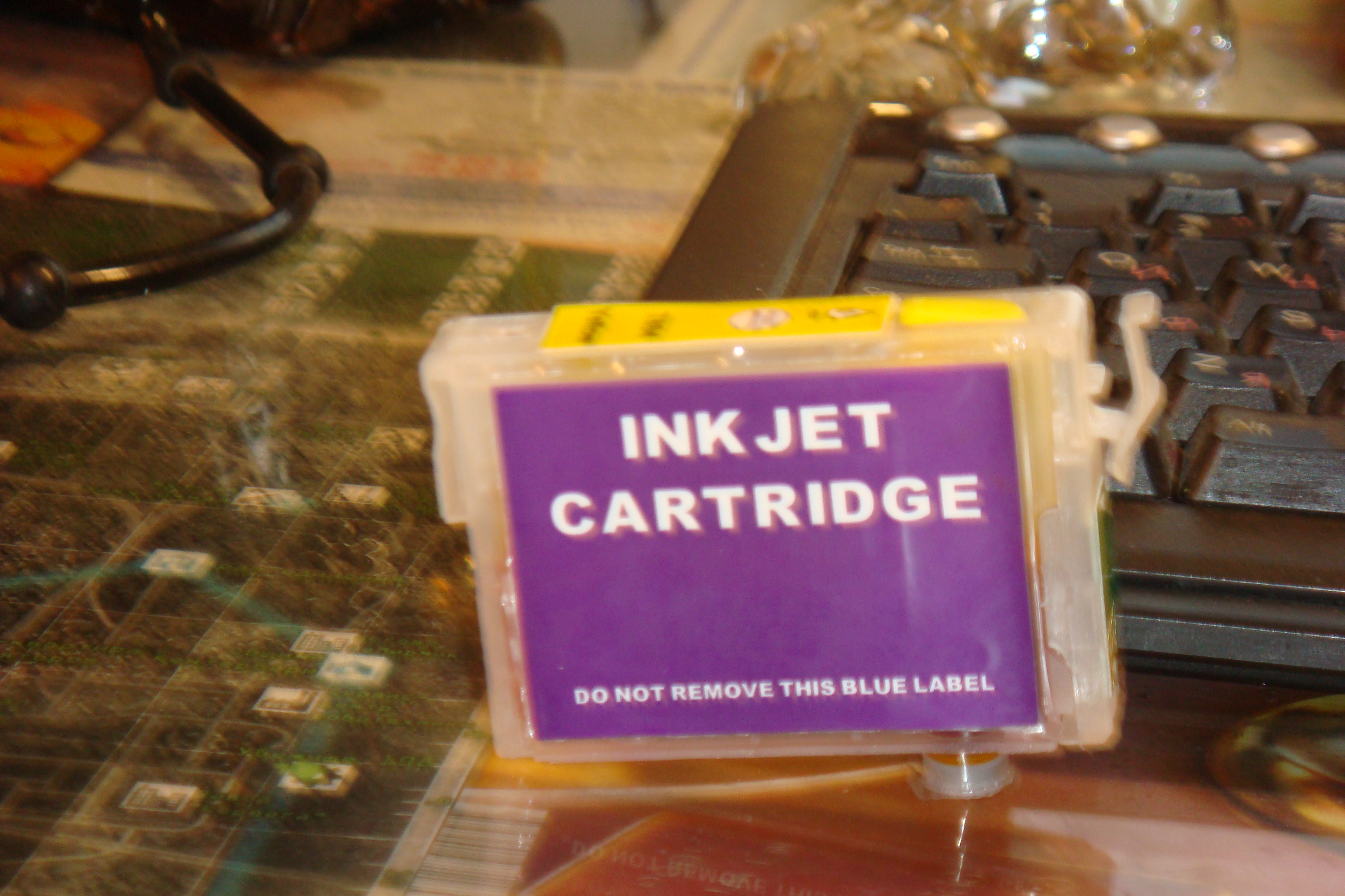

Evgen Bad Q, Выложи фото одного картриджа .

Evgen Bad Q, Всё Вы сделали правильно ! Данный дефект наиболее часто появляется на ПЗК из за плохих пробок ( пропускают воздух ) , сам с этим сталкивался не раз . Ну и изредка ( по крайней мере сейчас ) бывают дефекты внутри самого ПЗК от " дядюшки Ляо" . Так что для начала попробуйте заменить на новые цветные пробочки , которыми закрыты заправочные отверстия . Они должны входить плотно с некоторым усилием . Если же пробок отдельно не продаётся или их замена не поможет , то поменять ПЗК на новые ( увы , такова реальность ) .
Вах , посмотрел дефект - оно самое !
Менять пробки или ПЗК .

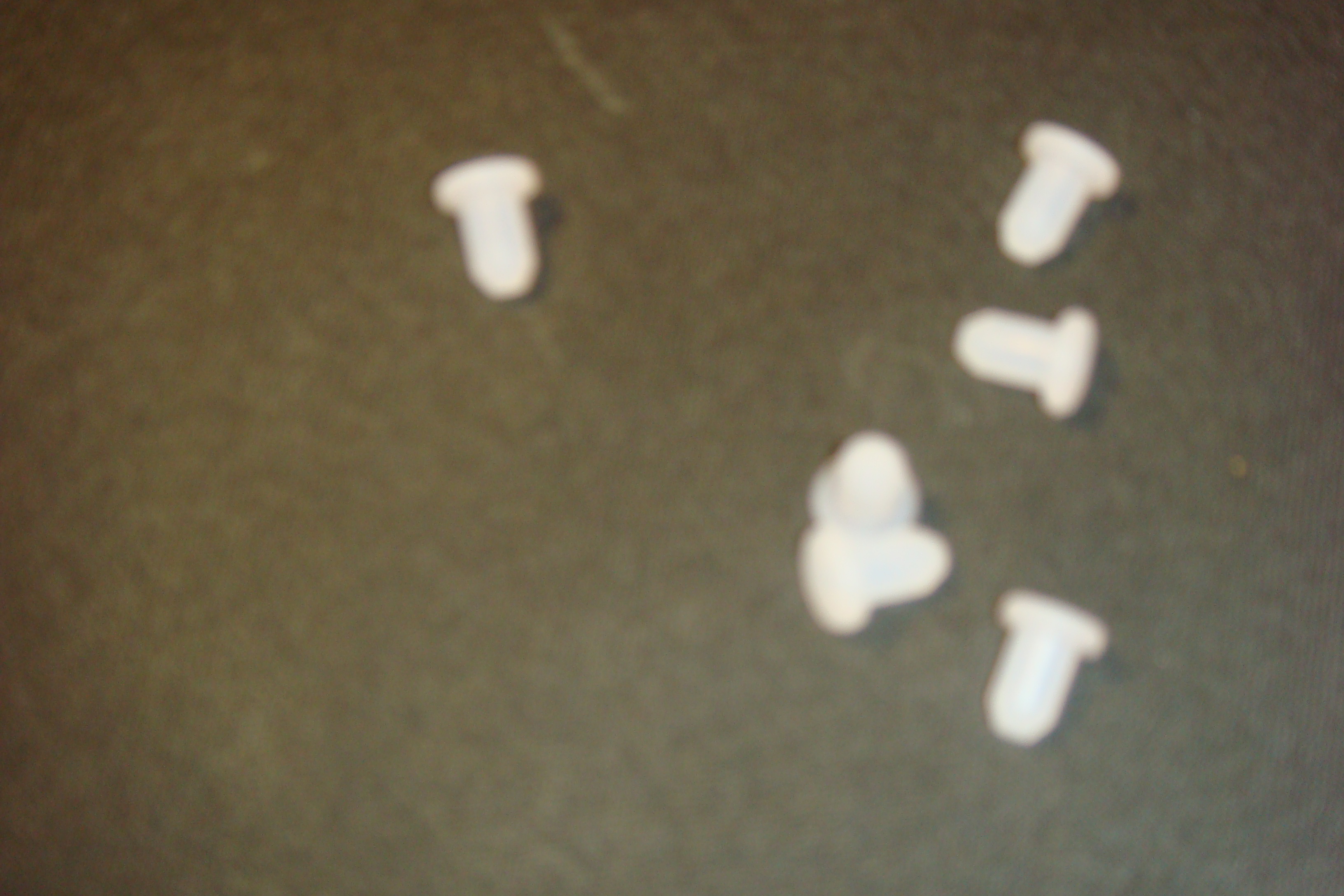

там в комплекте ещё пробки были ими затыкают противоположное отверстие при заправке, может ими попробывать заткнуть)))
Понятия не имею где эти пробки добывать))) В понедельник пойду в магазин где их покупал))) пусть они думают)))
Иногда помогает !

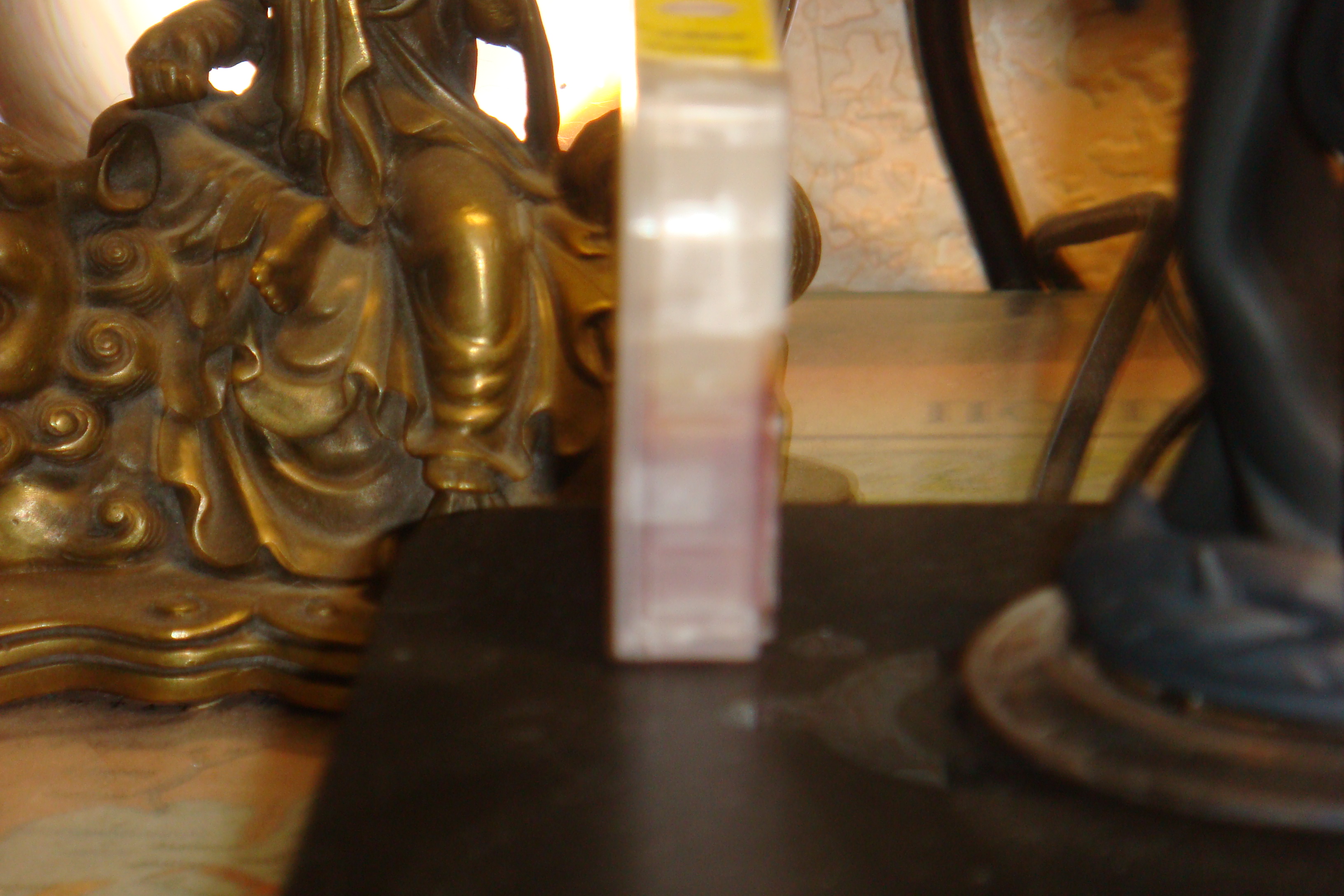

Ну и что ? Даже в проверенных картриджах запросто встречается брак . Просто народ не заморачивается с заменой ( типа расходный материал ) , а просто покупает новый комплект ) . Кстати , выложите ещё одну фотку картриджа , сбоку . Но не с той стороны , где наклейка, а с другой , где её нет .

Evgen Bad Q, если пробки не болтаются в отверстиях, а входят с некоторым усилием, то проблема не в них.

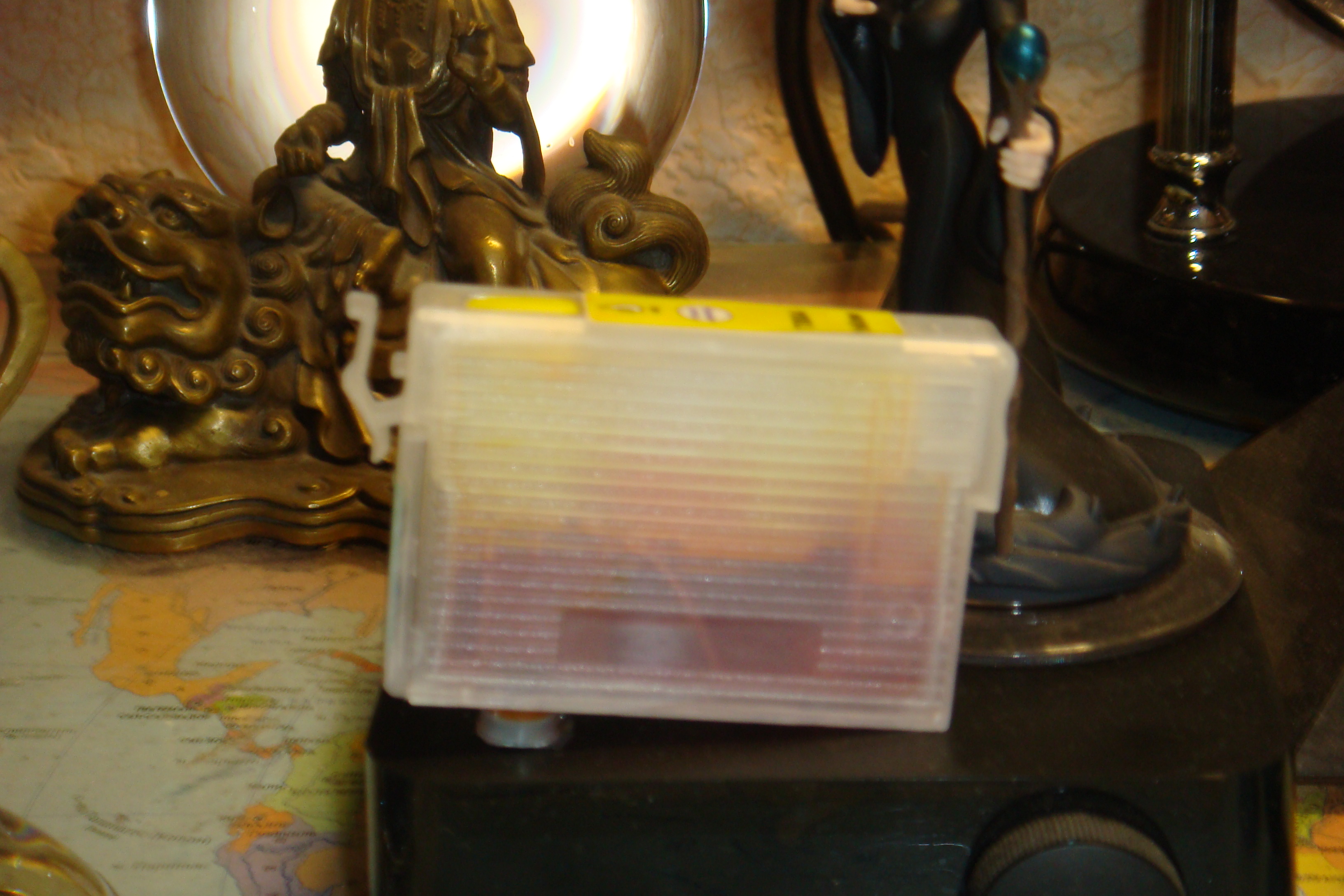

| Сообщение #11 Отправлено 07 ноября 2016 - 06:09

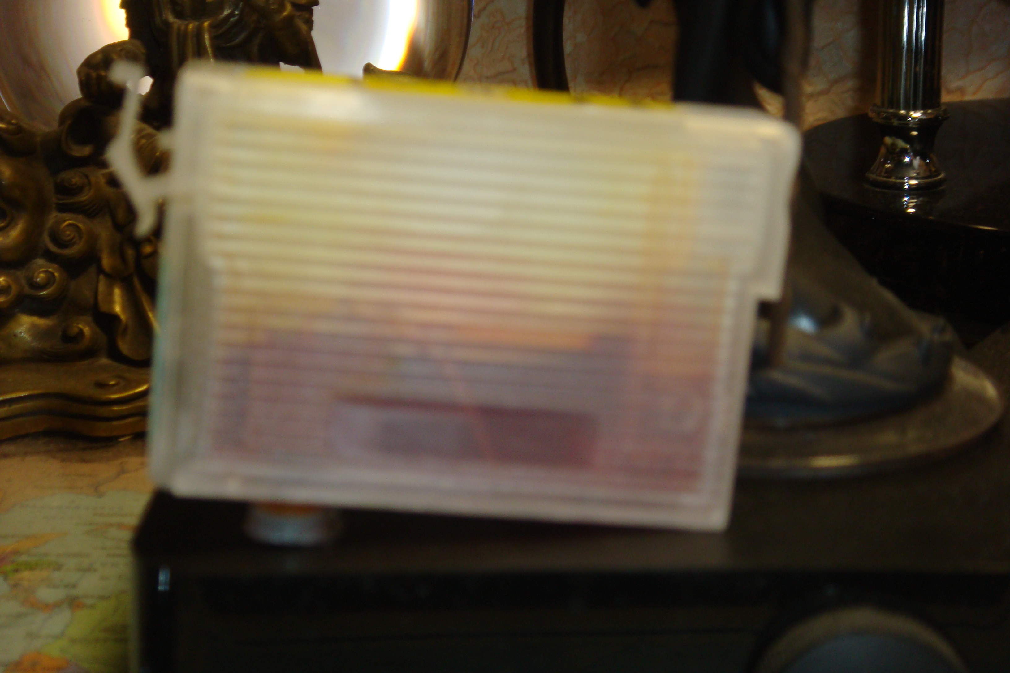

Пробки входят с некоторым усилием,
Процесс заправки: заткнул противоположное отверстие пробкой, набрал в 10 кубовый шприц краски, вставил иглу в отверстие где изображена капелька, наполнил картридж, заткнул цветной пробкой, силиконовую пробку вынул,
Фото с другой стороны картриджа прилагаю
| Сообщение #12 Отправлено 07 ноября 2016 - 06:40

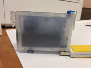

Смотрите - под прозрачной силиконовой пробочкой воздушный отсек, как в большом доноре. И чернил там на должно быть. Пока эти чернила не выработаются принтером, кляксы неизбежны.
Вот фото моего ПЗК, который уже почти год лежит без дела, чернила немного затекли в ВО, но тем не менее, не так, как у Вас:
у меня пробка кстати в ВО цветная)) не перепутайте
Вам можно попробовать проколоть заправочную пробку инсулиновым шприцем с тонкой иглой, открыть пробку ВО и шприцем откачать воздух из чернильного отсека, возможно тем самым удалятся чернила из ВО ПЗК

| Сообщение #13 Отправлено 07 ноября 2016 - 10:07
Evgen Bad Q, Сдаётся мне , что попался Вам брак от "дядюшки Ляо " . У меня в картриджах при заправке открыты оба отверстия , а в воздушный отсек чернила не попадают - держит обратный клапан пластинчатого типа . Просто купите другой комплект картриджей ( желательно в другом магазине ) и будет Вам счастье .
