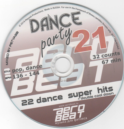

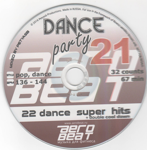

Есть МФУ EPSON PX720WD, печатаю на нём мало, стоят ПЗК с чернилами Moorim. Фотографии печатает хорошо. Возникла проблема с печатью на дисках:
на правой половине диска происходит размытие изображения - появляется тень разных цветов на расстоянии миллиметра.
Вот скан неправильной печати:
2-3 дня постоял выключенный и стал печатать нормально:
Постоял 2 недели без печати, опять стал печатать с такими проблемами, что делать?

Может старые чернила?
А на тестах что? Тест дюз и тест режимов печати.
|    Сообщение #3 Отправлено 03 ноября 2016 - 09:43   Slava2
не смазана одна из направляющих, по которой ездит каретка головы.
На тестах мы ничего может и не увидим, т.к. для печати на CD положение этих направляющих меняется, а там видать не всё гут...
|    Сообщение #4 Отправлено 03 ноября 2016 - 20:12   psb
Тест печатается идеальный.
Что и как делать с этими направляющими?
