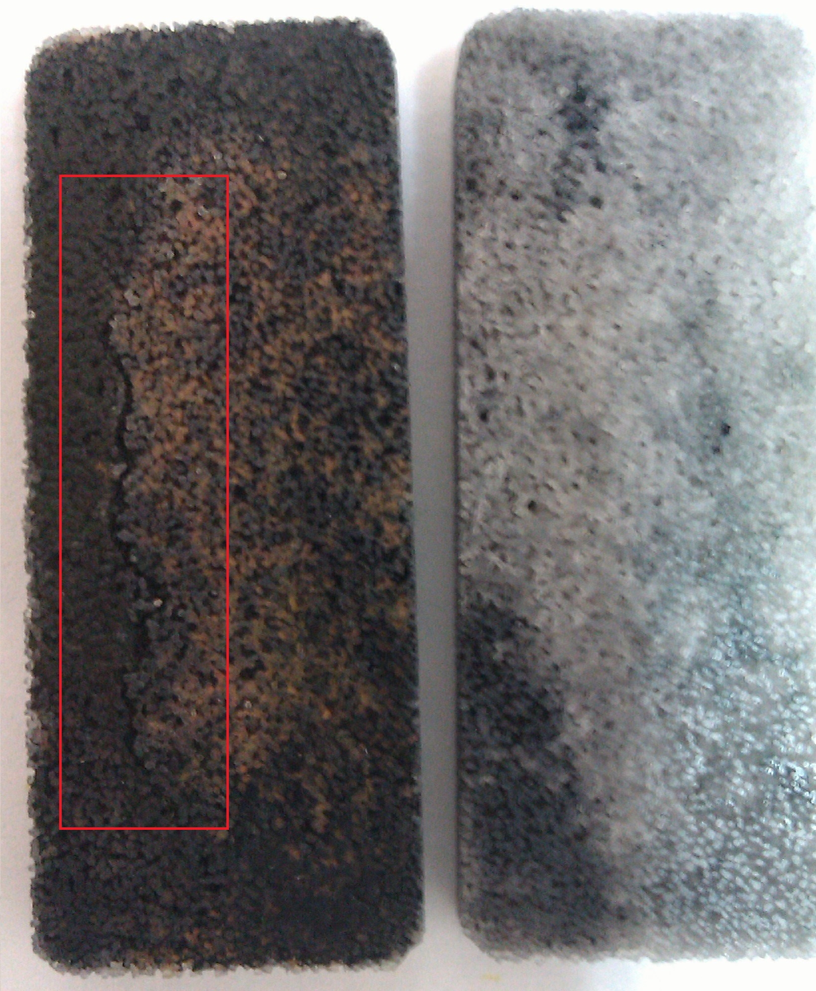

Здравствуйте.
Возникла проблема с плоттером - прошу помощи советом.
С чего все началось: начал полосить, снял голову (новая, 30 дней как стоит), а там все залипло - как пластилин.
Аккуратно все стер (влажными салфетками). Парковочное место тоже все залито (вытер аккуратно).
После чего, плоттер попросил чистку - выполнил. Но теперь отказывается печатать: предлагает чистку или замену головы (выполнил еще раз).
При осмотре выяснилось: трубки идущие к головке, полу пустые.
И на парковочном месте есть две площадки (пористые) - все залито краской, так вот одна имеет трещину и деформацию Прикрепленное изображение: 1.jpg.
Из за чего это могло произойти (как эта деталь называется правильно и где можно заказать)?
Если поставить голову на парковку (в выключенном состоянии) и попробовать через трубки идущие в памперс создать разряжение шприцем (подтянуть краску) - не опасно ли такое для головы или лучше сначала подтянуть краску к голове (сняв трубки с нее)?

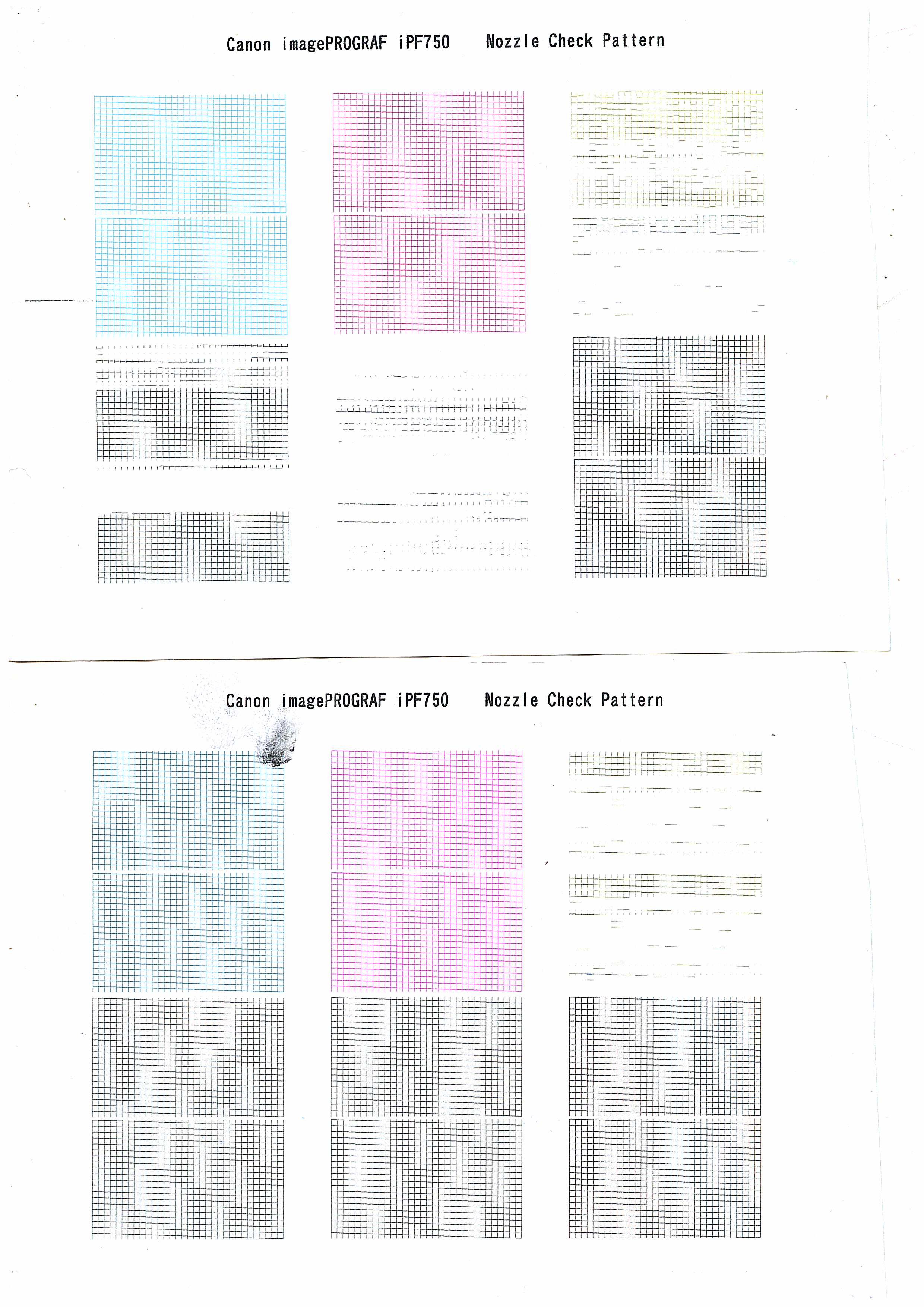

|    Сообщение #2 Отправлено 03 ноября 2016 - 08:42   VlaMir
Прокачать чернила удалось.
Попробовал сначала отстегнуть головку и подтянуть краску, но так не получилось - где то клапан держит.
Прокачал сам принтер - но краски слил нереально: 70 мл. Качал очень долго.
Проверка соппел улучелась, но теперь предлагает либо заменить, либо прочистить (пробовал несколько раз и А и B чистку): что теперь делать дальше (голова отработала ~30 дней)? Прикрепленное изображение: Тест.jpg
