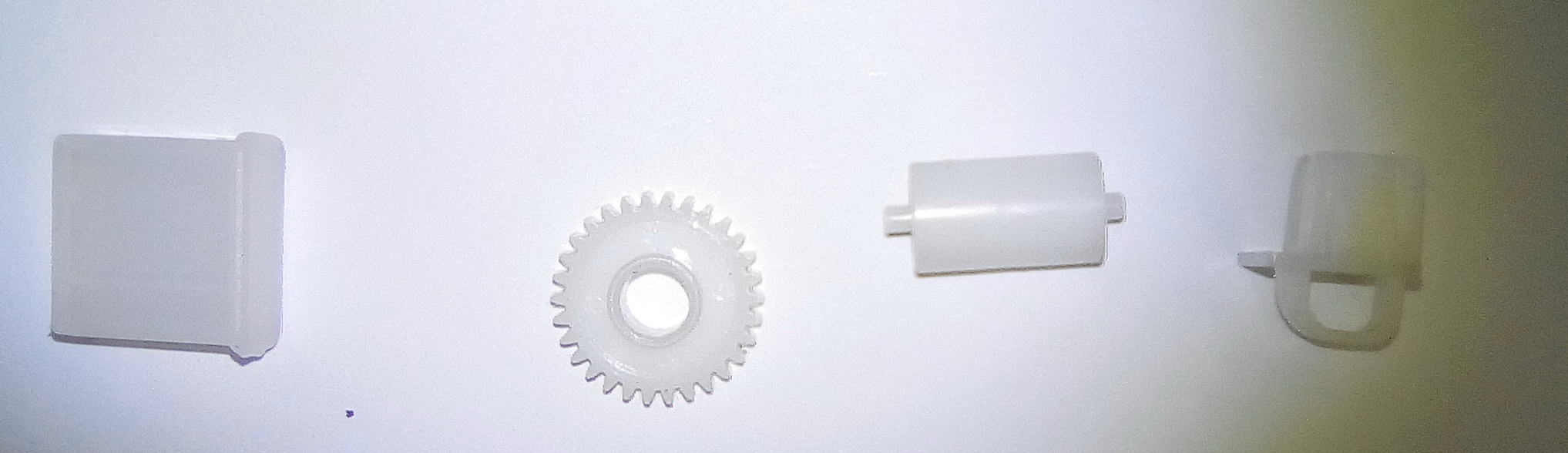

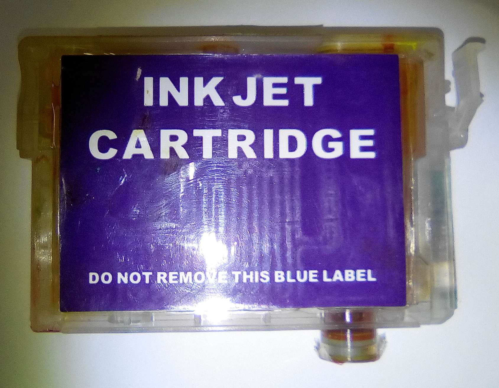

Всем, доброго времени суток! Нужна помощь по МФУ Epson WF 7515. Раньше печатал нормально, иногда с полосами, но после стандартной прочистки головы всё приходило в норму. Сейчас же после стандартной прочистки, хватает распечатать одну страницу, после чего опять жуткие полосы. Пробовал сделать бутер-не помогло, решил снять голову и замочить в ММ, всё от мокло, прокачал шприцом голову в разных направлениях, со всех отверстий хорошо бежит жидкость, просушил голову в течении 5 суток, поставил всё на место. Промыл ПЗК, заправил краской InkTec водорастворимой. Печатает только чёрный, опять разобрал, отмочил, промыл, не сушил (дюзы оказались забитыми-хз почему, пересушил наверное). Вчера воткнул всё на места, и о чудо пошли все цвета, но всё равно с полосами, думаю не прокачало остатки жидкости, пустил на печать 10 копий фотки, всё было норм, но после 6 страниц ни с того ни с сего выдал ошибку не могу распознать картриджи жёлтый и синий, что только не делал не распознаёт и всё хоть убей, синий правда заработал, а жёлтый никак, контакты чистил, дёргал картриджи туда сюда, даже оригинал не распознаёт. Не могу понять в чём причина, может предохранитель сгорел или на голове плата картриджей умерла? Пожалуйста помогите кто чем может)) И ещё пару вопросов что за детали на фотке, хоть убей не могу догнать от куда они, хотя перед разбором всё фотал, да и так не могу найти для них места, и как правильно собрать помпу, нихрена не откачивает она, хотя собрал так же как было. Шестерёнка выпала вообще от куда-то с левой части принтера, где я вообще ничего не трогал.

Помпу зачем разбирали? Третья запчасть оттуда. Последняя - это заглушка телефонной розетки, ни на что не влияет. первую переснимите из другого ракурса, не понятно. Вторая похожа на промежуточную, тоже из помпы, но не буду утверждать.

Стаc, спасибо большое, первая запчасть это похоже заглушка от usb. Чёрт дёрнул разобрать, пробовал третью запчасть пристроить в помпу, но увы( фото бы рабочей собранной помпы. По поводу не распознования картриджей можешь что нибудь посоветовать?
