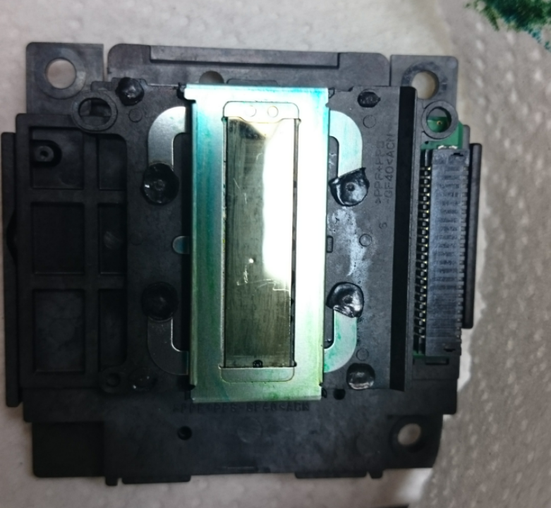

Такая проблемка- купил новую печатающую головку- установил, но принтер делает вид что печатает и выдаёт пустой лист. Сами чернила размазываются по головке (и уходят в памперс). Может ли царапина с углублением этим повлиять на печать (хотя в самом начале её вроде не было, но он все равно не печатал) и мешать хоть что-то выводить на листок? Или это проблема в каком-нибудь микропузырьке, который мешает получить необходимое давление для печати?
И пункт 2: влияет ли помятина на решётке памперса на работу?
Epson L110, пг.. и тд

В этом принтере вместе с ПГ нужно менять еще и основную плату.
