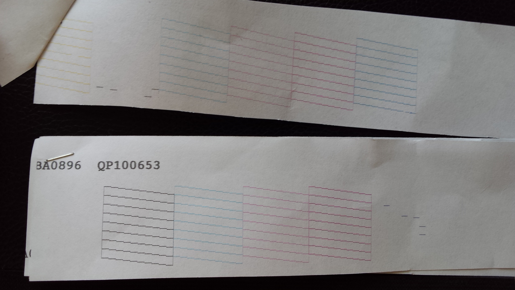

Здравствуйте! Купила я б/у Epson T50 с снпч. Вчера напечатала подряд около 100 фотографий (качество печати поставила немаксимальное, т к для моих целей этого было достаточно). Где-то к концу печати полностью "вылетел" черный цвет. Запустила прочистку. После нее почти полностью пропал желтый цвет, плюс некоторые дюзы на светло-голубом. Дала принтеру отстояться полдня. Сделала прочистку, черный вернулся, но с желтым и голубым ситуация стала еще хуже, к тому же начали пропадать дюзы на синем.
Читая форум, понимаю, что скорее всего это проблема в качестве чернил? Залиты LG90. Их мне отдал продавец, так что не знаю, какой у них срок годности и в каких условиях они хранились. До этого я год пользовалась этим же типом чернил на другом эпсоне и таких проблем не знала.

Покажите хоть тест дюз и вообще, как оно все у Вас выглядит (принтер, снпч), как заправлено и где стоит... Больше исходной информации.

я практически все всегда печатаю в режиме немаксимального качества, т к печатаю книги и дидактические пособия для ребенка. на максимальном качестве это долго, да и не к чему.

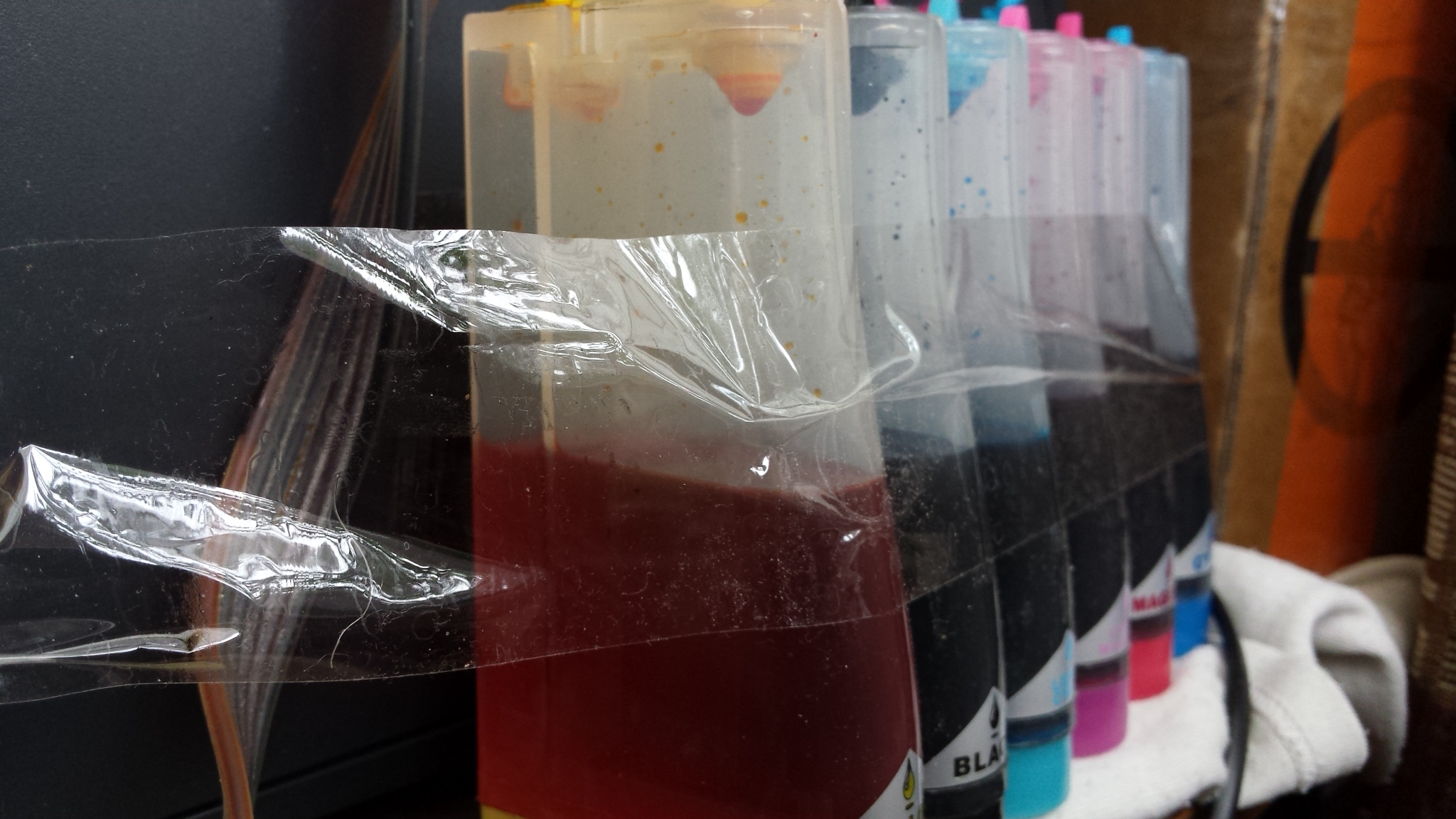

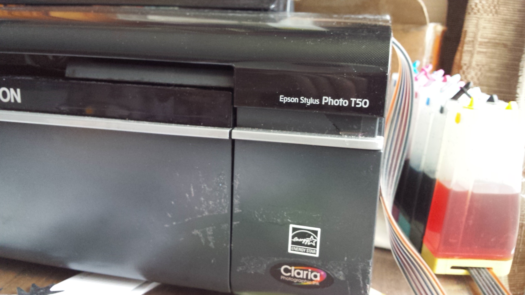

вот фото теста дюз в разные моменты и снпч.
СНПЧ стоит на одном уровне с принтером. До батареи 30 см, но она пока еще не жарит сильно. Потом буду принтер дальше отодвигать.
Извиняюсь за скотч на принтере - я его только принесла из сервисного центра, где его перепрошивали, т к он не определял картриджи вообще.
Кстати, в этом же сервисном центре мне велели запустить чернила в воздушные отсеки (раньше на другом эпсоне я следила за тем, чтобы чернил в воздушных отсеках не было или было по минимуму). А велели они это сделать потому, что в шлейфе от снпч после нескольчих часов простоя скапливался воздух (за полдня на 2-3 цветах около 5-7 см воздуха было).
Ой только не ругайте меня сильно, если этого делать было не надо. :(

Нет. У Вас в воздушном отсеке слишком много чернил. Должно быть, как на картинке 1 (минимум!), а у Вас одинаково в двух отсеках (как на картинке 2). При такой заправке система не сможет гарантировать качественной печати. Необходимо
перекачать чернила из отсека стабилизации давления (маленького) в большой отсек. Для этого плотно закройте
все отверстия (вентиляционные и заправочные), наклоните емкости, при этом маленький отсек должен быть
сверху (картинка 3). Чернила перетекут в большой отсек, после этого установите емкости в вертикальное
положение, откройте вент. отверстие перед печатью. В дальнейшем следите, чтобы в отсеке для стабилизации давления было минимальное количество чернил, это очень важно для нормальной работы принтера.

Привет. Приподнимать не нужно. Если на фото при печати не остаются разводы или кляксы то можете и печатать дальше. С воздушного отсека при печати чернила сами постепенно уйдут в ёмкость. А если мажет то лучше шприцем откачать из воздушного отсека чернила.

В общем, чернила из воздушного отсека откачала, снпч оставила стоять на столе (не приподнимала). сделала 2 прочистки подряд, желтый цвет появился наполовину, но выпала одна дюза розового цвета. не буду пока мучить принтер, оставлю его до вечера, потом еще раз прочищу.

Потому, что такое возможно, если уровень чернил в воздушном отсеке лишь немного превышает допустимый минимум. В Вашем случае же это бы не помогло. А что было при этом? Дюзы выпадали и цвета целиком по одной простой причине - чернил поступало слишком много, они заливали пластину головки снизу, не давали возможности капелькам (которые шли на печать) пробиваться сквозь эту жидкую завесу.

Выглядит всё это жутковато... И шлейф чуть ли не перекручен.
