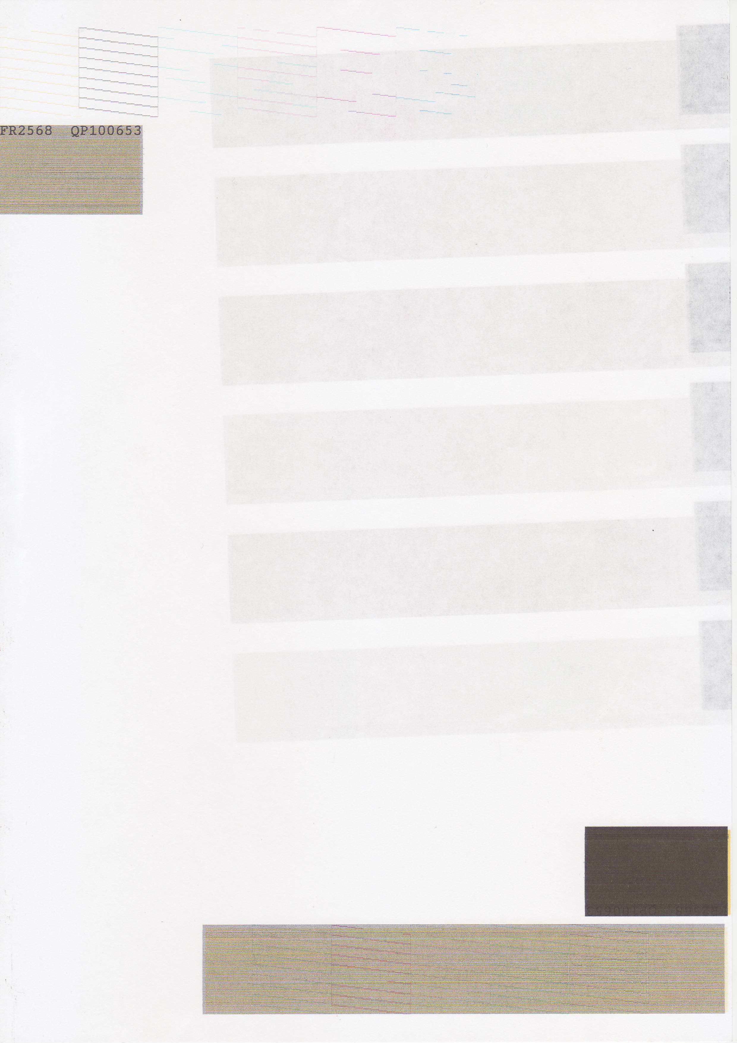

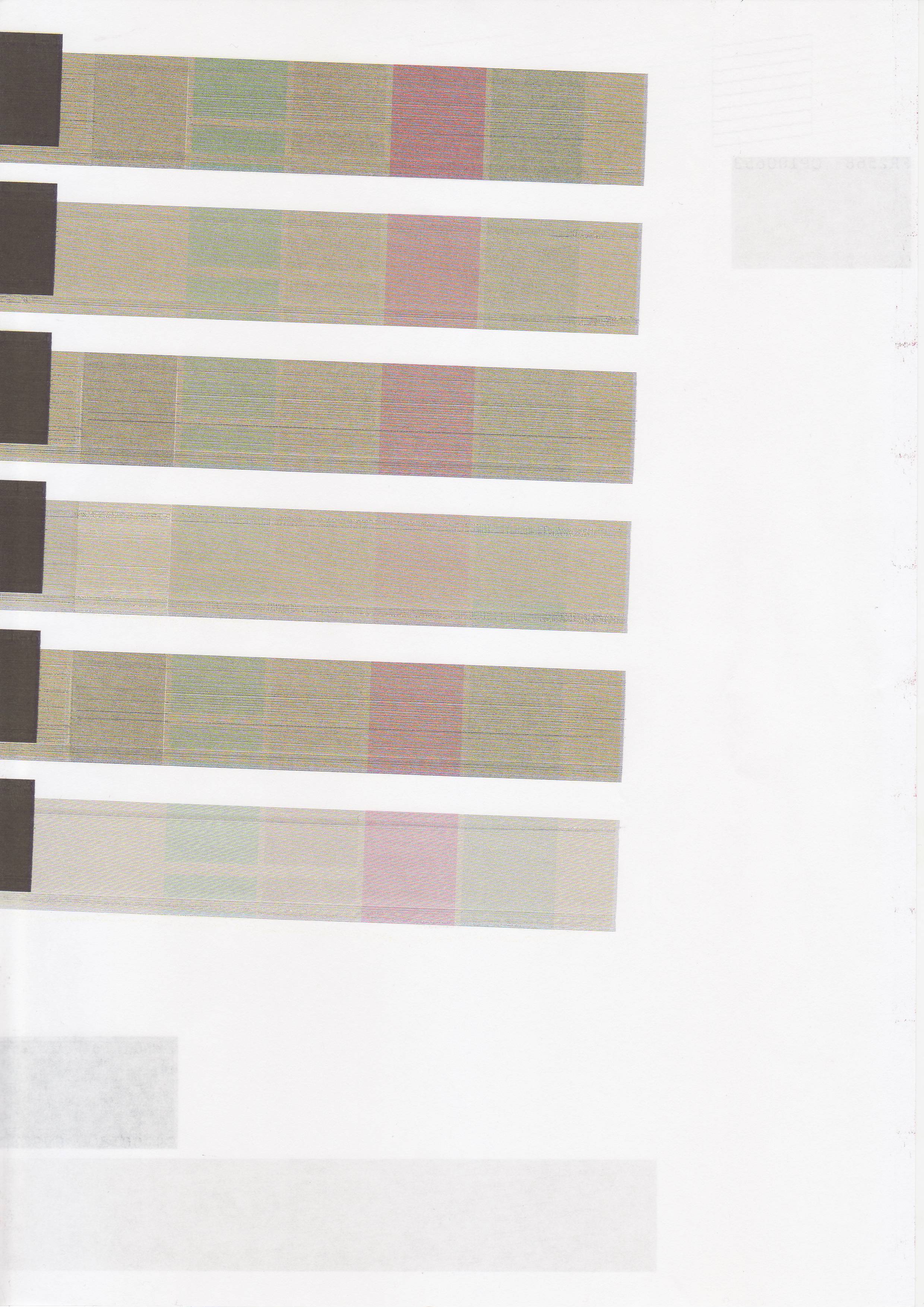

При печати документа возникла такая проблема: стали печататься широкие горизонтальные полосы болотного цвета по всему документу. В принтере установлены ПЗК. Произвел замену старых ПЗК на новые и прочистил ПГ, залив в новые ПЗК дистиллированную воду. По результатам прочистки сначала шла черная жидкость, потом прозрачная. До этого вынул памперс и вывел соответственно трубку наружу. думал, что проблема именно в заполненном памперсе. Прочистка не помогла, распечатал тест дюз - первый раз чистый лист, второй раз тестовые цветные полосы с разрывами и ниже квадратик болотного цвета, третий раз цветные полосы теста залитые сплошным болотным цветом широкой полосой. Далее тест цветов дал залитие тем же болотным цветом. Листы тестов во вложении, на первом листе отображены две распечатки, просто лист перевернул и распечатал вторую. Прошу помочь в решении данной проблемы. Я даже не знаю, что это.
| Сообщение #2 Отправлено 31 октября 2016 - 12:25
У вас КЗ, скорее всего влага попала в разъем ПГ
| Сообщение #3 Отправлено 31 октября 2016 - 22:03
Спасибо за информацию. Только что делать то? Это лечится или уже ПГ менять? Она же печатает, даже тест дюз в цвете. Только заливает все.
