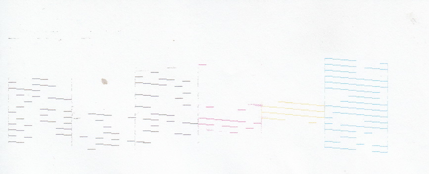

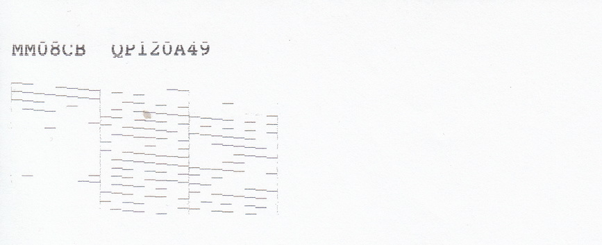

Всем, доброго времени суток! Помогите пожалуйста решить или хотя бы подскажите (дайте совет). Есть принтер epson wf7515, печатал раньше без проблем, после недельного простоя засохли дюзы, тест на первом скане. Замочил и промыл ПГ, раствором моющего средства для окон и воды в соотношении 30% к 70% соответственно. После промывки со всех отверстий с самой головы нормально шёл фонтанчик воды. Промыл все картриджи ПЗК, заправил отфильтрованной краской INkTec, просушил голову и ПЗК в течении 5 суток, всё собрал, теперь печатает только черный цвет и то не полный, тест на втором скане. В общем снял опять голову и попробовал пропустить воду, похоже что опять забило дюзы, так как хреново и не со всех отверстий бежит вода.

Промыть печатающую голову начисто с помощью шприца СПЕЦИАЛЬНОЙ ПРОМЫВОЧНОЙ ЖИДКОСТЬЮ "MCS-100MDP", а НЕ водой и НЕ жидкостью для мытья стёкол. И ничего не просушивая и не фильтруя, установить картриджи с чернилами и открытыми воздушными отверстиями в принтер. После пары прочисток печатающей головки всё будет нормально.
при хорошем раскладе, все эти действия займут минут 30.
Моющеe средство для окон - для окон! Применять его в каких-либо вариациях в других целях могут только опытные профессионалы, у которых хоть раз уже получалось промыть принтер этой смесью.
| Сообщение #5 Отправлено 01 ноября 2016 - 15:42
clerk.earth, завоздушена голова. Лечение ММ в капу и на сутки.
