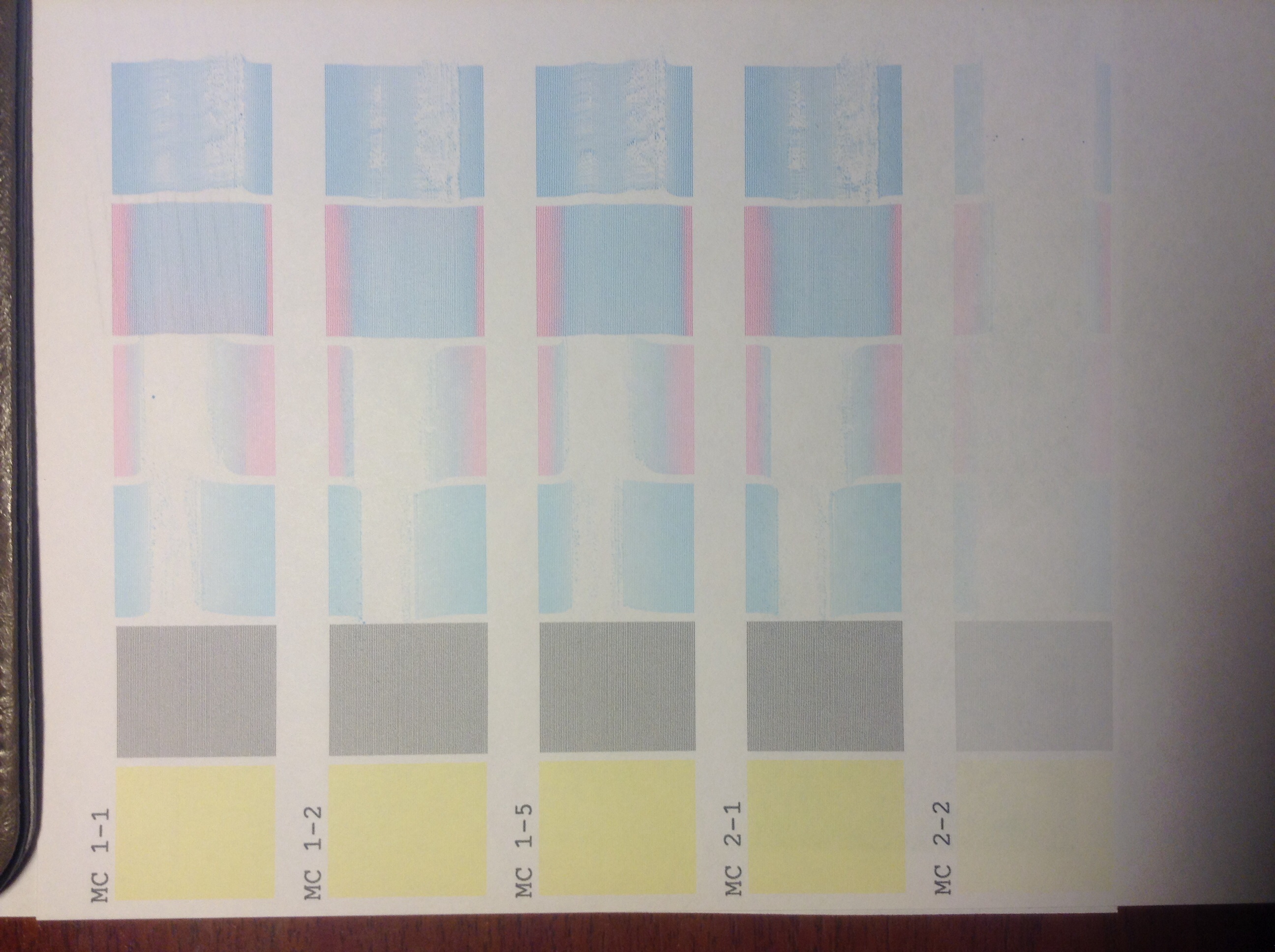

Пользуюсь некоторое время упомянутым принтером, печатал понемногу (в последнее время преимущественно всякие документы), проблем не возникало. На днях залил новые, оригинальные чернила всех цветов, попечатал еще несколько текстов, и возникла необходимость распечатать фотографию. Что бы я не делал, фото получалось с явным зелёным оттенком, как не крути и что не настраивай. Естественно, кроме нескольких усиленных прочисток, поделать ничего более я и не мог. К слову, в тот момент еще вроде напечатал тест дюз, кажется там все было в порядке.
Потом вернулся к этой проблеме через несколько дней, ничего не изменилось, фото стабильно выползали с "не тем" цветом, который в какой-то момент стал синюшным. Всяческие прочистки тут так же эффекта не дали, и напечатав в очередной раз тестовую таблицу, увидел результат, как фото:
Это что же, та самая разгерметизация пг меня постигла?
|    Сообщение #2 Отправлено 31 октября 2016 - 03:30   pepsiman
Похоже на разгерметизацию сразу 4ех каналов

Просмотр сообщенияpepsiman сказал:
похоже. А может не всё так печально?
Сколько времени принтер простоял на старых чернилах? Может чернила просто загустели? может попробовать немного водички плюхнуть?
Не делали ли вы ему (Боже упаси) глубокие прочистки?

Человек залил недавно свежих оригиналов. А старые явно застоялись, так как печатал преимущественно документы. Предложение: чтобы разобраться, надо снять демпферы и вытянуть через них остатки старья, подтянуть свежие из доноров. Прочистка, тест дюз. Дальше в зависимости от результата, но штатными прочистками не увлекаться. Может, там банально еще и подсушенность дюз имеется из-за не использования цветных каналов при печати документов. Логично?

самое простое, то это в доноры. Разбирать, отсасывать...и пр. премудрости не всегда под силу неподготовленному юзеру. А мне просто было лень. Поэтому я долил в доноры, напечатал несколько листов плашек, этим я рассчитывал произвести замещение киселя в демпферах на более жидкую чернильную фракцию. А перед этим я тоже доливал родные чернила, но это никак не сказалось на работоспособности.

Да не, в тракте не много. Посчитайте объём в трубке с внутренним диаметром 1мм. Это будет порядка одного кубика. Да и суть то не в том что бы полностью реставрировать систему. Надо понять с чем мы имеем дело: разгерметизация или нет. Т.е. какая будет тенденция при соответствующих телодвижениях. Надо решить , что делать дальше.

Так если уже пробовал печатать некоторое количество фото на новых чернилах, и их уровень упал во внешних контейнерах, может в системе уже полностью новые чернила?
Глубокие прочистки делал, ибо в начале всей этой истории тест дюз не пропечатывал (после простоя). Дальше началось зеленение фотографий, я посчитал, что что-то где-то возможно не прокачалось с заливкой новых чернил, ещё запускал прочистки.

Много прочисток - это плохо для данного девайса. Но давайте надеяться на лучшее (т.е. что до разгерметизации дело не дошло). Придется делать вскрытие. :rolleyes: Снимать демпферы и смотреть их заполненность.

Надо доставать демпферы и тянуть кисель, разбавленный водой. И при этом надеяться что глубокие прочистки напрочь не угандошили голову.
