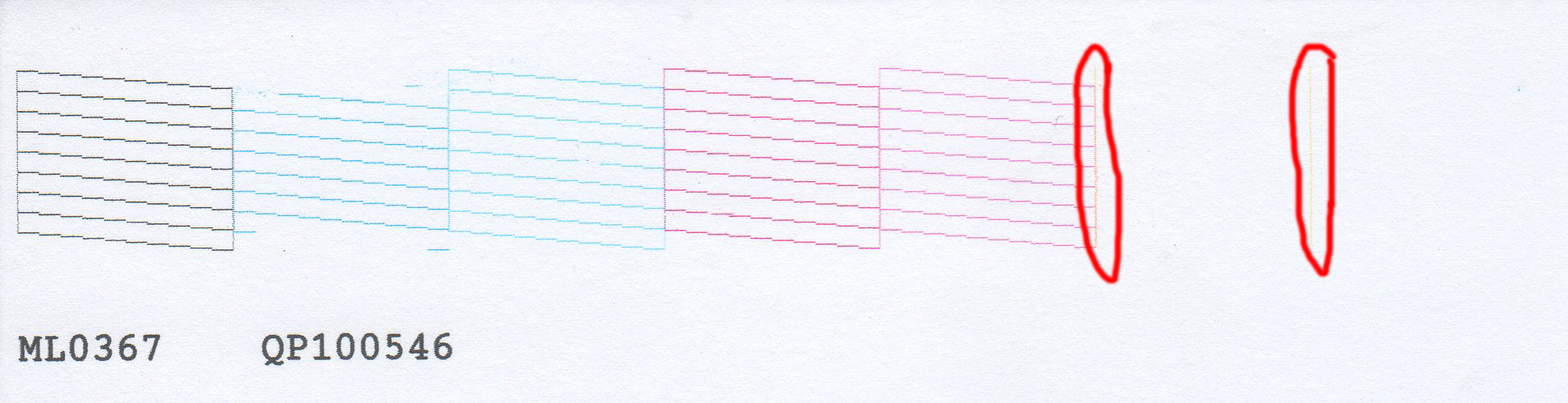

Проблема с желтым цветом. Принтер Epson R220. Всё біло нормально печатаю регулярно, в копицентре. В один момент пропали дюзі желтого цвета и не возвращаются промывками. Подумал бы, что попал мусор в головку, но дело в том что маленькие точечьки (желтого цвета) слева и справа от дюз желтого цвета полностью пропечатаны без пробелов. Я так понимаю, что часть головки за желтый цвет - жива. Скан дюз прикрепил (желтые точки обвёл красным, раньше если пропадали дюзы из-за засора, то пропадали и эти точки, а тут они остались. Думал с драйверами. Установил поверх заного дрова. Не помогло. Может кто-то сталкивался? Выручайте. Заранее благодарен.

У Вас не только желтого нет совсем. Даже если кажется парадоксом, но лучше, когда совсем нет, чем так, как у Вас с голубыми тонами. Вот в голубом как раз и может быть засор. А желтый..
Конкретно про расходники расскажите - какие чернила, какой давности, СПНЧ/ПЗК? Когда и как это случилось вдруг?

Cyan впорядке, его я только что прочистил и все дюзы. А вот с желтым беда. Пользуюсь всё время WWM E82. СНПЧ ставил давно. Года 2 назад. Желтый пропал таким образом 2 дня назад. Последнюю неделю выпендривабтся чипы, то не видит вообще картриджы, то один цвет не сбрасывает. Достал, потёр ластиком и вроде прошло. Может ли желтый именно таким образом пропасть из-за чипов ?

Чернила докупаю и доливаю раз в месяц стабильно по 200 мл. уходит. Писал же, что принтер стоит в копицентре. Слил старые чернила, залил промывку ВВМ, погонял прочистку, потом слил промывку, погонял опять прочистку и залил заного желтый цвет. Эффект тот же. маленькие желтые точки есть, а дюз нет. :(((((
