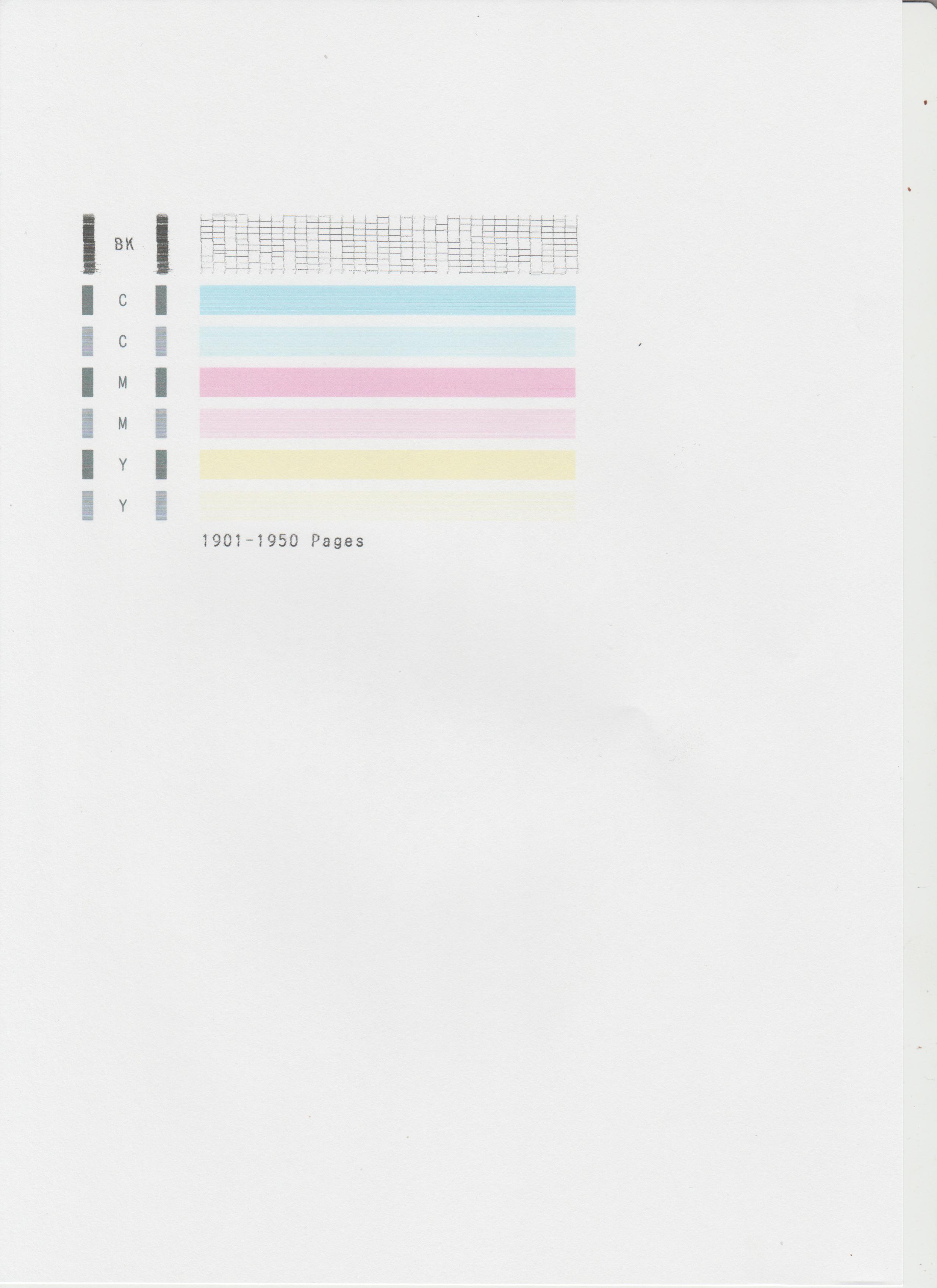

Canon MG2540 чёрный картридж PG-445 бледно печатает (заправленный).Чт Canon MG2540 чёрный картридж PG-445 бледно печатает (заправленный)
| Сообщение #2 Отправлено 29 октября 2016 - 14:05
одно из двух - или чернила не те, или не так заправили.
| Сообщение #3 Отправлено 30 октября 2016 - 08:45
vlavladik, возможно заправили картридж черной водянкой вместо пигментных чернил. Попробуйте промыть картридж и заменить чернила.
| Сообщение #4 Отправлено 30 октября 2016 - 09:55
Похоже на то. Причем несовместимой.
Да и с цветами там далеко не ОК.
| Сообщение #5 Отправлено 03 ноября 2016 - 22:09
черный забит. Менять голову.
