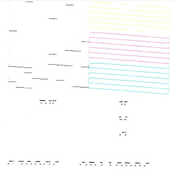

| Сообщение #5 Отправлено 30 октября 2016 - 09:47
В личку получен тест дюз.
Как и предполагалось - черный цвет не работает (это и есть причиной отказа печати на простой бумаге), а также есть проблемы с желтым.
Неправда!
Расскажи теперь подробнее о расходных материалах и что случилось перед тем, как пропал черный? Принтер долго стоял без работы? Вы знаете, что в нем используется черный пигмент и что простои в работе, в первую очередь, могут вызвать проблемы с черным?
Какие у Вас чернила? СНПЧ? ПЗК? Давайте детали. Чем детальнее исходная информация, тем оперативнее решим проблему.
Черный катридж печатает, исправен.
Неправда!
| Сообщение #6 Отправлено 30 октября 2016 - 13:06
Работал исправно после покупки и установки СНПЧ ( фирма Ink system ). Затем был переезд и после чего появились воздушные пространства в трубках ( https://drive.google...Znk4UmRJSDdEdDg ) но даже с ними печатает цветные изображения ( https://drive.google...eHlPZFRGZEk3MVU ) хотя черный цвет не насыщенный, он скорее темно синий.
Чернила черного цвета используются эти ( https://drive.google...aTV0aDBwc3pKMXM )
