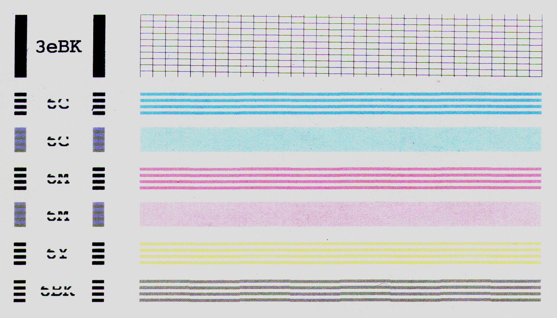

ip4000 вдруг стал полосить горизонтально 3ebk-ОК, все четыре цвета одинаково полосят, см pic
|    Сообщение #1 Отправлено 27 октября 2016 - 18:50   ar1997
Прикрепленное изображение: Image5.jpg
Проблема произошла резко. Вчера печатал нормально, сегодня вот так. Тонкая очистка не помогла, но мне что то подсказывает, что это не засор головки, а дело в какой то электронике. Раньше такого не видел (хотя уже и головку сам менял и тд).
Вот и обращаюсь за помощью.
Может кто подскажет, куда рыть и что делать?

|    Сообщение #2 Отправлено 31 октября 2016 - 17:56   ar1997
Снял промыл головку. Просушил, поставил обратно. Сделал глубокую очистку. Распечатал тест.
Ничего не изменилось.
Визуально ни пробоя шлейфа, ни повреждений через сильную лупу на дюзах не видно.
Не верю, что все 4 цвета, дюзы сгорели четко на одинаковом расстоянии и при этом одновременно. Больше похоже на какую-нибудь неисправность дешифратора, или шлейфа, или ключей управления на плате, но не засор головки.

|    Сообщение #4 Отправлено 01 ноября 2016 - 06:57   SCORPIC
ar1997, проблема электронная, как и описали выше. Печатающая головка в данном случае может быть вполне исправной, на рабочие сопла не подается Head drive power supply 24V через ряд сопел, вот и надо разобраться почему.
Для начала протрите контактную группу цоколя печатающей головки ластиком. Затем распечатайте тест сопел снова. Если не поможет - осмотреть ПГ на наличае пробоев на самом шлейфе головы. Далее шлейф каретки и материнская плата принтера. Такие полоски могут быть из за убитых конденсаторов на плате, попробуйте заменить нерабочие или потерявшие емкость. Иногда имеет место быть не контакт самого шлейфа при входе в мат.плату - это нужно хорошо проверить тестером. Чип - матплаты тоже может быть неисправен. Встречается отвалы чипа, но очень редко. Ремонт в данном случае чисто на энтузиазме и знании схемотехники.
Были уже случаи когда голову с подобным дефектом ставили в исправный аппарат и все отлично печатало, проблема была в неисправности шлейфа/мат.платы принтера.

|    Сообщение #9 Отправлено 30 ноября 2016 - 17:06   SCORPIC
ar1997, фото теста сопел сделайте смартфоном и выложите. Посмотрим что у вас случилось.

|    Сообщение #11 Отправлено 30 ноября 2016 - 18:48   SCORPIC
ar1997, где тест сопел то?
|    Сообщение #12 Отправлено 03 декабря 2016 - 16:16   ar1997
to SCORPIC
Я же говорю, тест сопел ip5200 был АБСОЛЮТНО ИДЕНТИЧЕН тесту ip4000
Я его публиковал в первом сообщении, когда открывал ветку:
см. Сообщение #1
Но теперь это уже не актуально. Протер ластиком контакты головки, все заработало!
SCORPIC, спасибо за помощь!
хотя оба принтера работают на половину, но я даже не знаю, что я могу еще спросить.... Вроде мне теперь все ясно.
