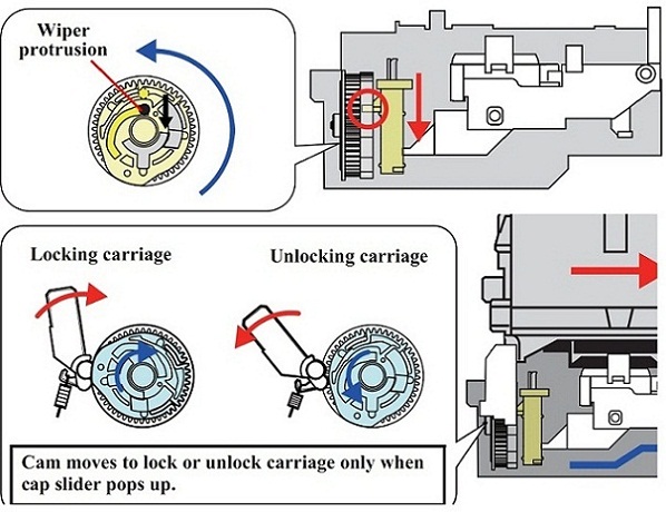

Здравствуйте. Помогите. Принтер sx420w перестал печатать.включалься потом зависал. ошибка е01 Гарантийный ремонт. при разборе выяснилось что в механизме парковки отлетела пружинка от белой такой запчасти котороя закрывает каретку при ее парковке. так как пружинка не нашлась пришлось собрать принтер без него. Теперь при включении принтера каретка идет к месту парковки потом чуть назаи и ошибка Бумаг зам. W-02. Может я как то неправильно собрала механизм, не знаю как называется, на картинке. Шторка стоит. может как то подскажете в какоц паз что ставит. и еще ту деталь которая закрыват каретку можно убрать или надо ставить. Заранее спасибо
  • Прикрепленное изображение: ____600.jpg

в этом иеханизме у нас было Е01 там пружнка отлетела от блокиратора
