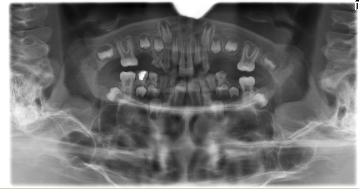

Прикрепил снимок. Сами снимки черно-белые, но принтеры которые печатают только черно-белые снимки, как правило с небольшим разрешением печати. Само изображение оцифрованное. Печатать хотим на глянцевой фотобумаге формата А4, на выходе хотим получить максимально близкий к оригиналу снимок, чтобы врач смог разглядеть все нюансы.
https://yadi.sk/d/lF3ud0tzxdnPu Ссылка на оригинал

Всё гораздо проще. У нас такие технологии уже лет 5-6. Может и больше.
Берутся 6-ти цветные принтаки, глянец по-дешевле 130 гр где-то и печатается через спец прогу (сложная), которая получает данные с аппарата.
Проблема заключается в том, что снимки выходят не ЧБ, а с уходом, желательно профилировать. Раньше были чб чернила скайхорс, говорят на них песня была.
Я за epson L805. Только не забудьте сразу после запуска демпферы вручную прокачать.

Потому , что этот принтер печатает только по простой или матовой бумаге .
Нормально .
Главное при печати выставлять качество на высокое .
ddlz, вам же ведь что надо по идей печатать ? ЧБ изображения высокого разрешения .
Глянец и очень много цветов вам незачем , главное что бы не смывалось водой и было четкое .
Выход ?
ЧБ струйный принтер и матовая бумага .
Можно ещё предложить вот такой Epson http://www.epson.ru/...characteristics
Но опять же , он струйный ЧБ ( следовательно печать только по простой или матовой бумаге ) но у него выше разрешение печати и он более ... Эм подключаемый и скоростной ( можно сразу его вывести на печать на кассу чеков и рентгеновских снимков
( 2 лотка для бумаги )).

Для подобных загрузок СНПЧ без надобности. Ну или осторожно и с пониманием... Чернила должны расходоваться и не киснуть годами в банках. Т.е. заправлять по минимуму и почаще подливать.
Brother для подобных задач, как и любой др. 4-х канальный принтер - не айс. Если только фотопринтер Canon с 1 пл. каплей..
разрешение снимков 2440х1280
Принтеру пофиг что и как. Драйвер пережуёт в свой формат и размер ))) Но вот что бы действительно качественный и с минимальными "глюками" отпечаток иметь, нужно в софтине готовить исходник под 360 dpi. если на разумном глянце печатать (17х9 см примерно в реальный размер "туловища" и будет))). Допустимо и 180 dpi (размер отпечатка будет 34х18 см), но вот с бумагой проблемы будут по размеру не формат.
Ч.б. на водных и народном глянце не получить, если по взрослому... лёгкие оттенки будут по любому. Насколько критично - дело привычки персонала, скорее всего. Можно использовать пигмент как раз для ч.б. фотопечати. У DcTec есть подобные, но вот насколько живьём прикупить - вопрос... узнавать наличие. Бумагу в этом случае менять на матовую и вопрос насколько контраста хватит отпечатка для потребности именно в данном применении.
Из практики... в своё время как раз R290 имел по сервису с подобных агрегатов и шли в комплекте поставки. Потому Epson 6-ти канальный(6-ти цветный) вполне обоснованное решение )))
