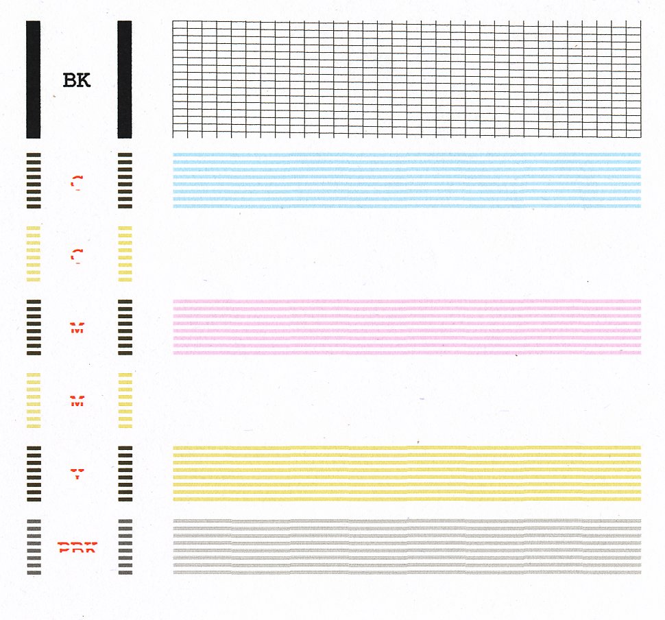

Уважаемые гуру, подскажите плиз, куда копать:
Принтер iX7000 выдал ошибку b6500, после чего ему была куплена и поставлена новая печатающая головка. Ошибка исчезла, черным принтер печатает отлично, но цвета идут зеброй. Прочистка головки совершенно ничего не решает. Ниже приаттачил тест проверки сопел.

Просмотр сообщенияcrapaud сказал:
А вы уверены, что голова была новая? Протрите ластиком контакты идущие к пг и на самой пг, у вас полет головы по дешифратору. Если такие изощрения не могут, я бы поверил голову на другом принтере. Было дело, когда голова на ix6540 выбивала зебру, а в mg5340 работала отлично.
|    Сообщение #3 Отправлено 25 октября 2016 - 16:57   crapaud
Да в том-то и дело, что абсолютно новая - сам вскрывал герм.упаковку. Протирка контактов к сожалению ничего не дала, а других принтеров с подобной головой у меня в хозяйстве к сожалению нет :(
|    Сообщение #4 Отправлено 25 октября 2016 - 17:43   SCORPIC
crapaud, если головка была с али то там может быть все что угодно.
