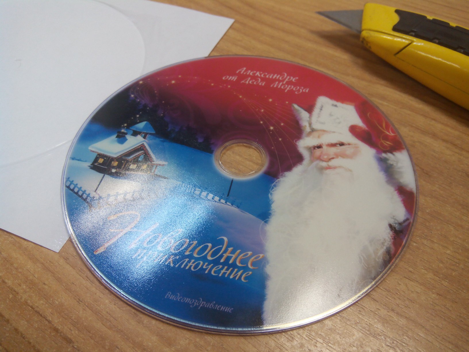

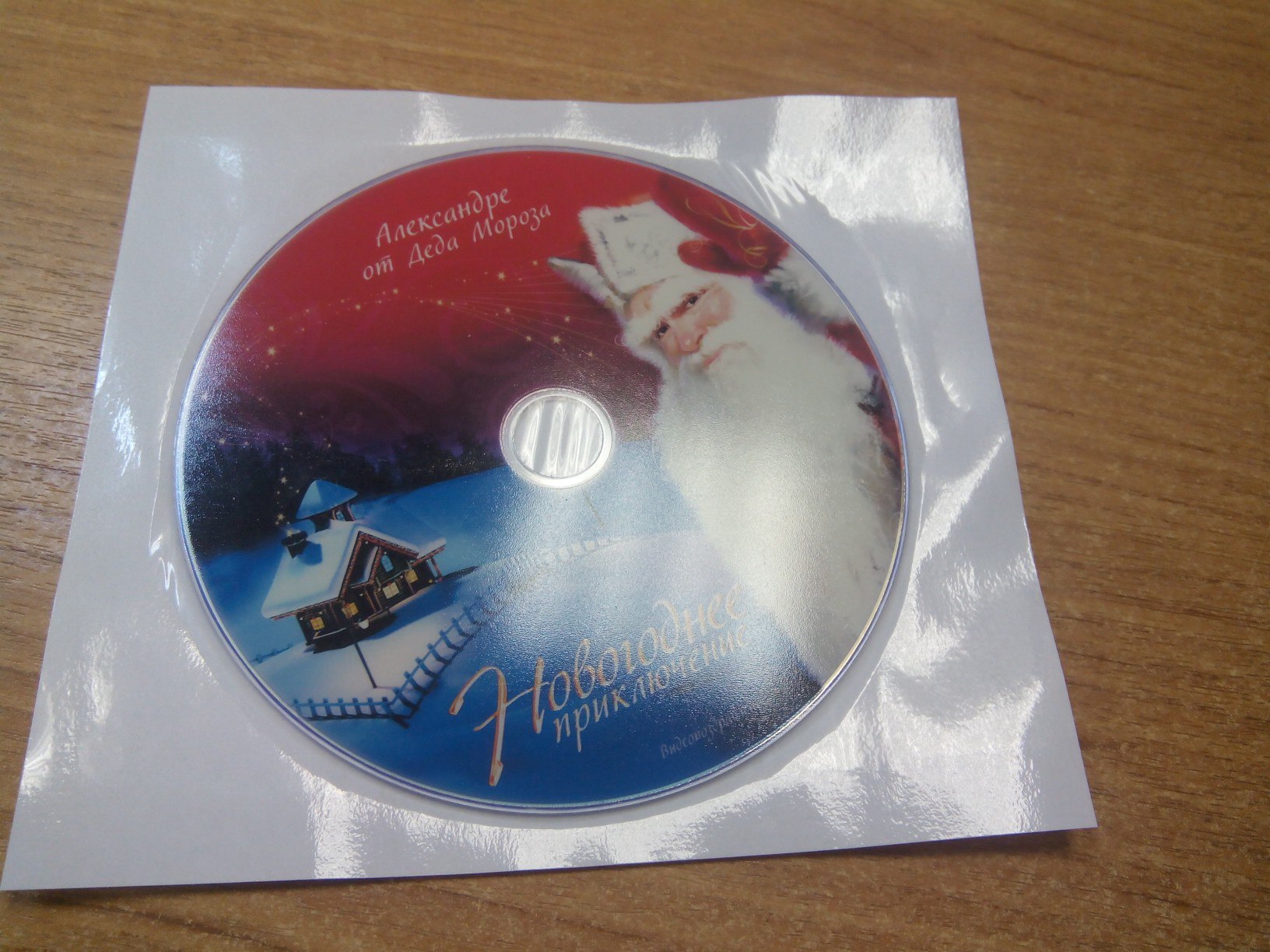

Давно хотел попробовать и вот сейчас сделал.
Заламинировал отпечатанный DVD диск глянцевой пленкой 30 мкр. Получилось неплохо) Очень похоже на некоторые магазинные диски - гладко, глянцево. Пленка на самом печатном покрытии держится хорошо, отрывается конечно, но со значительным усилием.
Главный вопрос только в том не наносит ли вред диску значительный нагрев в ламинаторе. Я грел до 140 гр но все равно на темных участках не до конца пленка пропеклась. Надо еще выше температуру, 150-160.
Попробовал записать - записался без проблем.
Ламинирование DVD дисков

| Сообщение #3 Отправлено 24 октября 2016 - 17:08
Честно говоря не заметил убогости.
Сравнил с диском от спайдера - вполне на одном уровне выглядят, мой даже поблестючее немного.
В общем что на вид, что на ощупь ламинированный диск выглядит очень неплохо. А уж с простым неламинированным диском и сравнивать нечего. Вот уж где убогость так и прет
Но есть две проблемы, одна несущественная, а во со второй сложнее.
1. Любая пылинка попавшая на диск под пленкой сразы выделяется и становится видна.
2. Т.к. по краю диска есть тонкой ободок чистого пластика, то к этому пластику пленка прилипает плохо и если часто перебирать руками диск, то слегка отслаивается. Надо как-то делать обрезку не по краю диска, а по краю печатного слоя.
Не совсем понял, почему настолько критична толщина покрытия? 30 мкр моей пленки это всего примерно +3% к толщине диска. Неужели это настолько серьезная прибавка?
