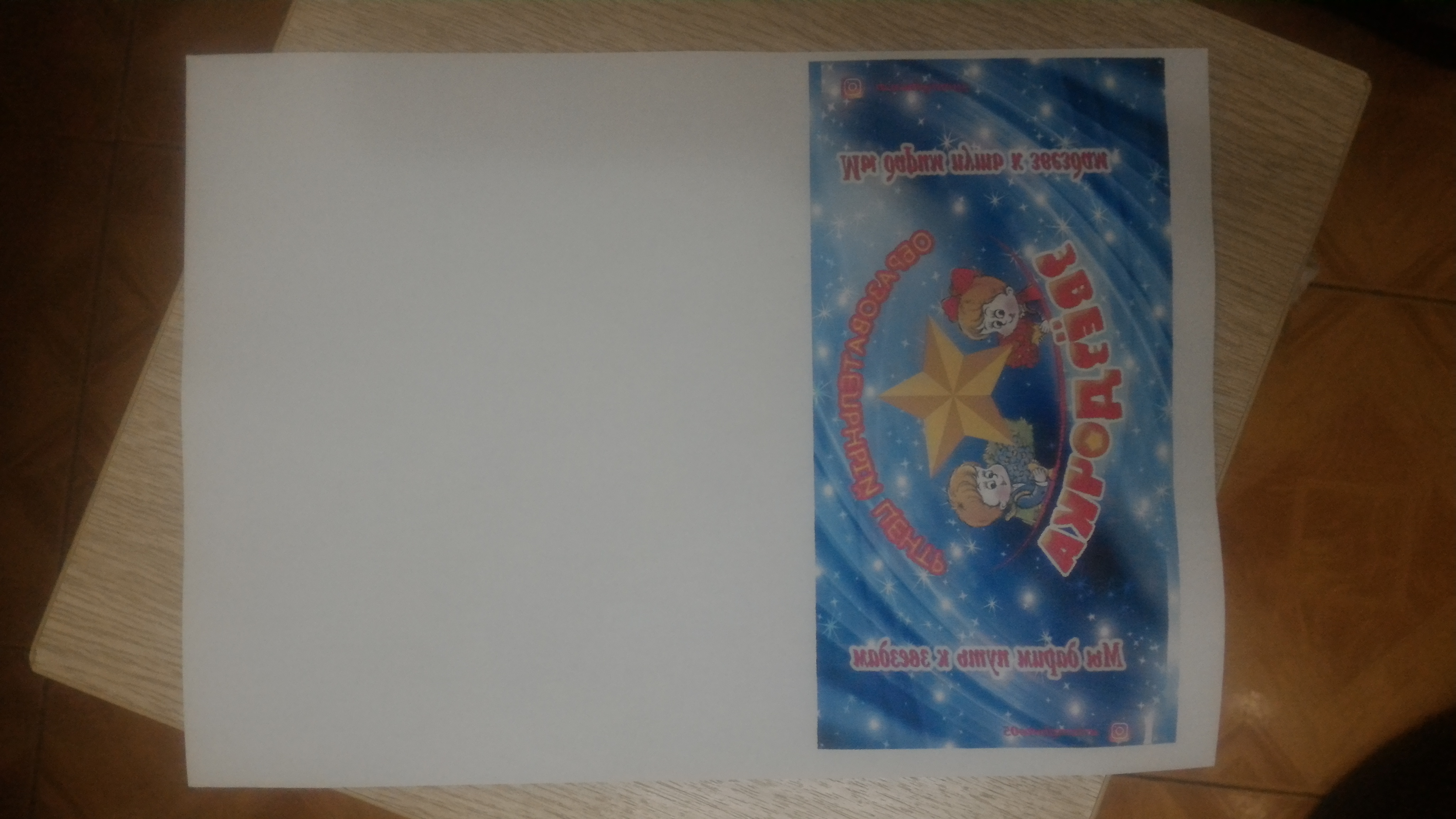

решил попробовать печать на кружках. но столкнулся с практически полным отсутствием переноса изображения на кружке.использую:
термопресс - http://www.foroffice...tion/64987.html
кружки - http://www.foroffice...ion/109805.html
бумага - http://www.inksystem...-100g-50sh.html
краски - http://www.inksystem...ml-4-color.html
бумага - https://www.rdmkit.r...bl/terbum2.html
пробовал повышать температуру - бумага желтеет, да и сама кружка тоже....что самое интересное, с обычной глянцевой бумаги, водоотталкивающей, получился перенос, но не пропечатался в кружку, а как бы верхнем слоем был...который легко стерся...
вчера удалось добиться блеклого переноса синего цвета...выставлял 200 градусов и 6 минут, но бумага прилипла и только под воздействием воды удалось ее устранить...
подскажите пожалуйста как решить мне эту проблему...
проблемы при печати на кружках отсутствует перенос изображения

Выложите фото кружки - что получается. И картинку принта который печатаете.

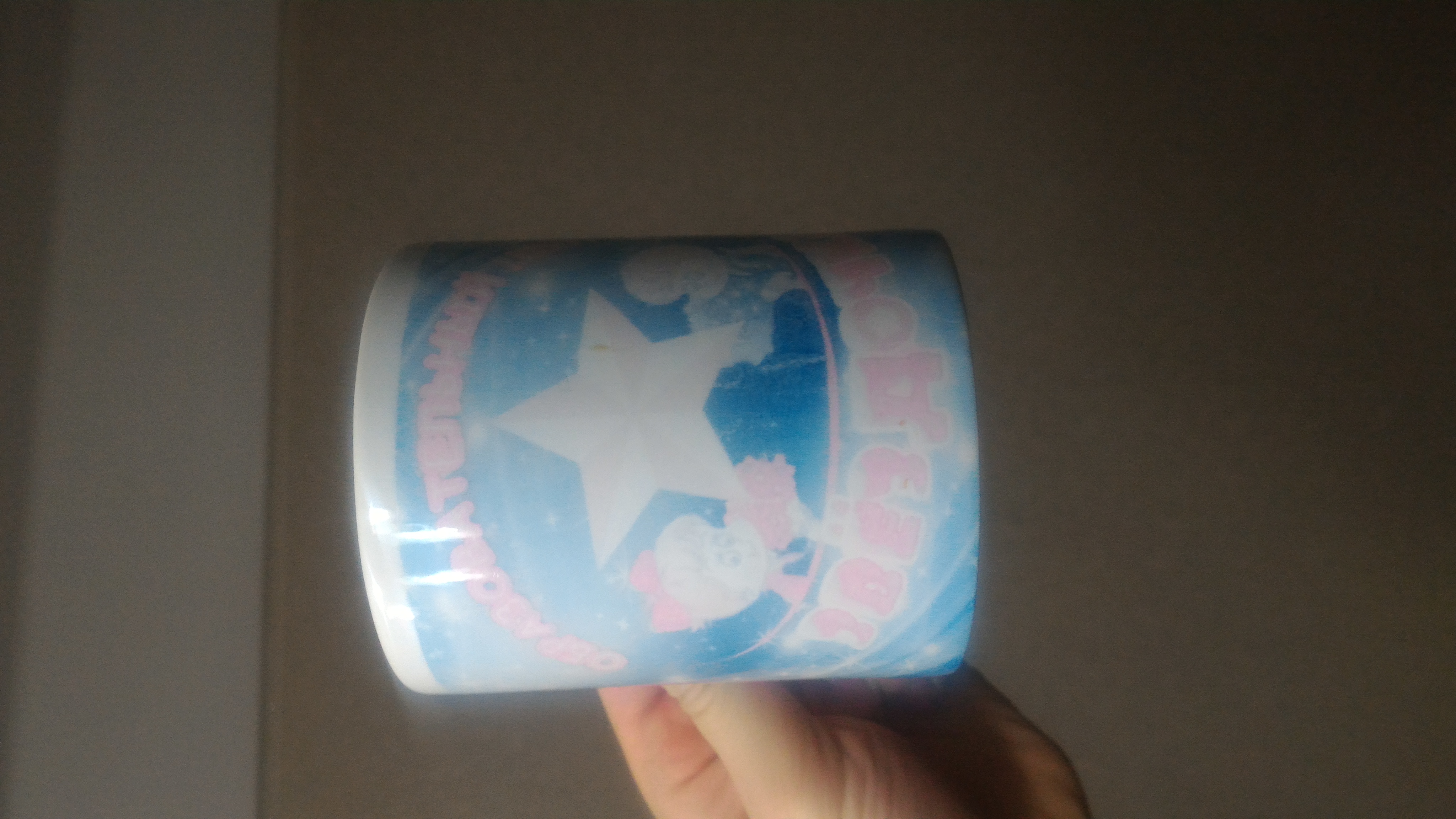

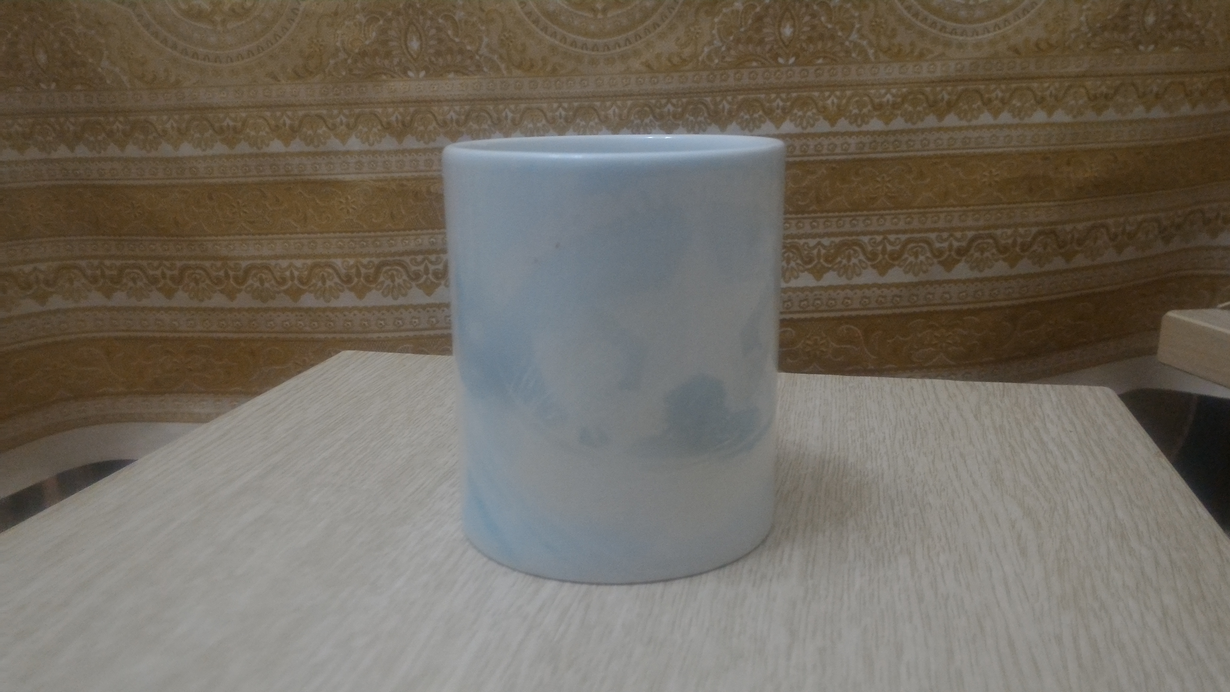

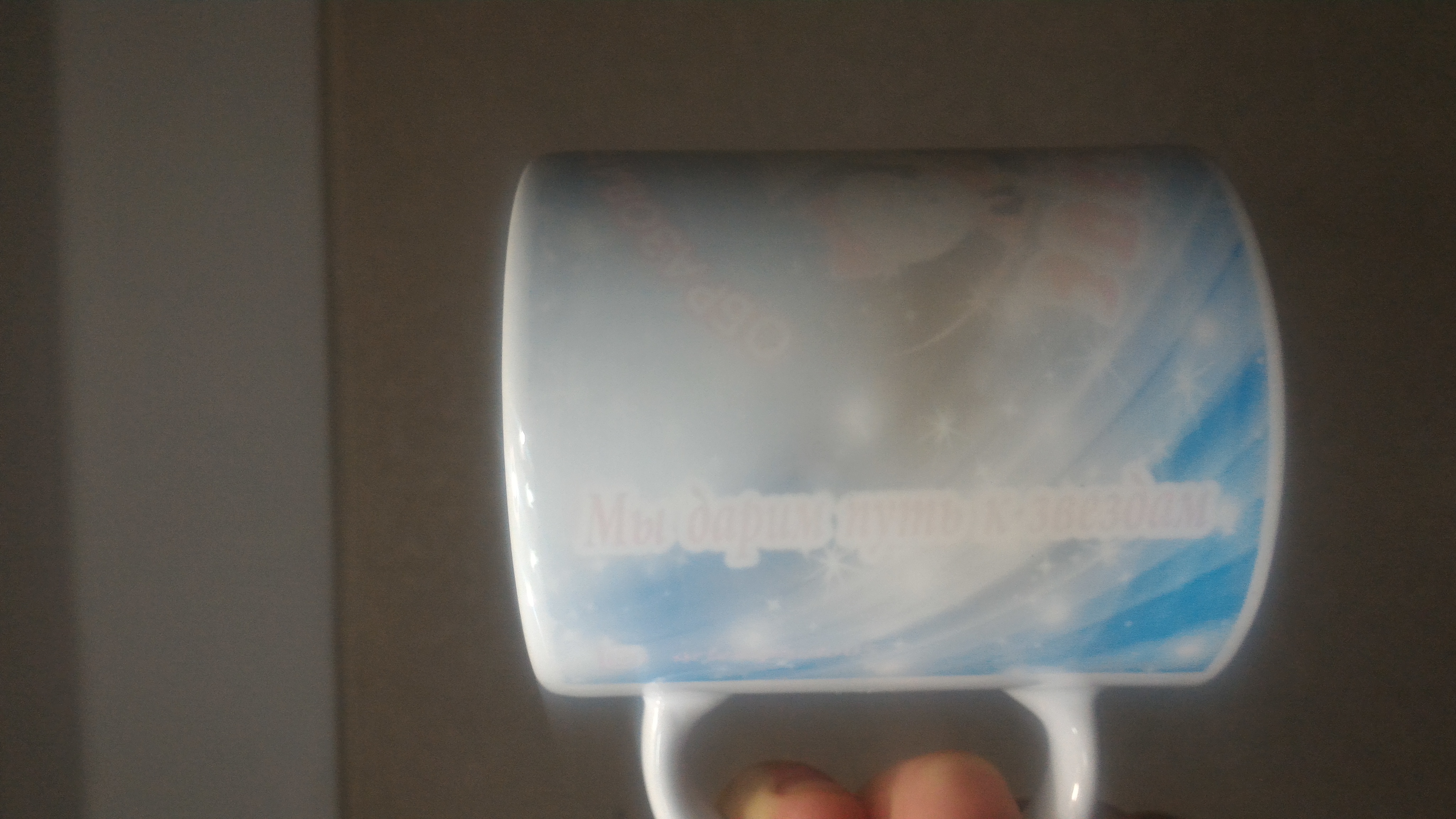

1. распечатку положил на белую материю и подождал пару минут - изображение пусть и слабо, но перенеслось, и что удивительно, когда я вставил в термопресс кружку, обернутую белой материей и распечатку - частичный перенос был как на кружке, так и на материи.
2. затем проверил в инструкции к термопрессу указаны градусы цельсия.
3. скидываю ниже 2 фото с результатами: на 1 изображении режим 220 градусов на 240 сек, на 2 изображении - 200 градусов на 300 сек. во втором случае бумага немного прилипла к кружке...
что скажете?дело все таки в кружках???

| Сообщение #17 Отправлено 24 октября 2016 - 23:12
Какой-то нетипичный у вас случай. Вам бы попробовать на другой кружке, от другого поставщика.
А утюгом не пробовали? Может все же пресс не добирает температуру.
И я бы рекомендовал вам написать на профильный форум (форум.сублимастер), там более опытный состав ) Может еще что подскажут дельное.
