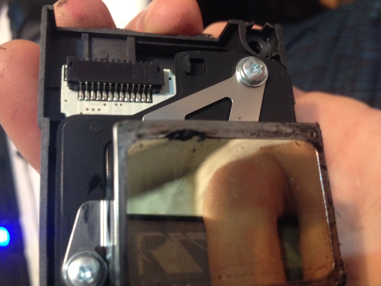

Всем доброго времени.
Недели 2 назад у меня стали появляться царапины в самом начале листов, 5-7 см.
Так продлилось еще неделю и печать остановилась. Печатаю 10-30 листов в день.
Бывает печать на пластике, 0,3мм.

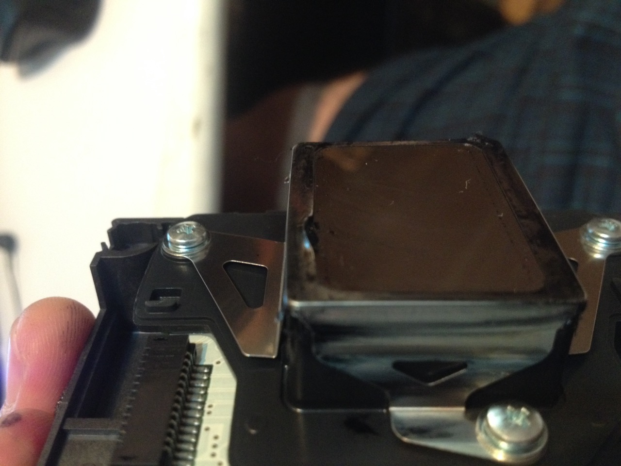

Симптомы: Шарканье печатающей головки в начале листа об сам лист. При открытой крышке видно как головка мажет сам лист.
Решение: Разборка печатающей головки.
Сам я это делал впервые, поэтому разобрал где-то за час. На сборку ушло около часа.
В итоге была найдена причина. Железный кожух (не знаю правильного названия) на печатающей головке немного загнулся. На фото видно.
Сам железный кожух аккуратно был выправлен, но есть желание его заменить на новый.
Где можно приобрести такой кожух?
Спасибо.
C любой убитой головки подобной конструкции - если бы еще форумчане не шифровались при регистрации где живут, на какой планете, можно было предложить.

Nostro, В сервисных центрах должны наверное быть, он вроде демпфер ПГ называется.
| Сообщение #10 Отправлено 23 октября 2016 - 19:39
Nostro, открутите 3 винтика , снимите обоиму и аккуратно с помощью инструментов выпрямите её .
Делов то ... Просто снять и подровнять .
Slava2,
Я бы предложил назвать окантовка пластины дюз .
Но в народе просто - обоима ПГ
Slava2,
подойдет название ПРОТЕКТОР

Nostro, Если такое огромное желание заменить на новую могу выслать битую головку, хоть две), но с Вас пересылка. Пишите адрес в личку, отправлю.
