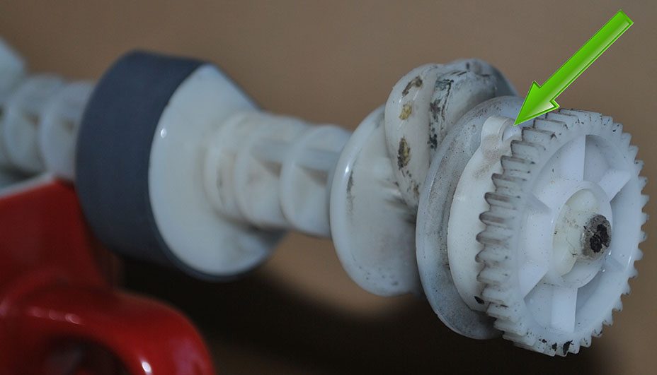

Как понятно из названия,после транспотрировки принтер перестал захватывать бумагу и трещит шестеренками. до транспортировки каким-то чудесным образом он сбросил за ночь всю краску(пол литра) в отстойник.это тоже если можно прокаментируйте плиз.

я примерно догадываюсь что у вас, вал с роликом захвата проворачивается или нет?
| Сообщение #6 Отправлено 22 октября 2016 - 18:14
да вал проварачивается
треск происходит во время вращения вала
| Сообщение #7 Отправлено 23 октября 2016 - 04:42
Разбираем тракт подачи бумаги. Смотрим не отломан ли штырек. Заодно покрутите нижний ролик, в рабочем состоянии он в одну сторону крутится, в другую нет, бывает когда пружинка в нем ломается, он заклинивает
| Сообщение #8 Отправлено 23 октября 2016 - 08:25
Спасибо за помощь,проблема устранина)) найден постанонний муср мешающий нормальному вращению вала(((
