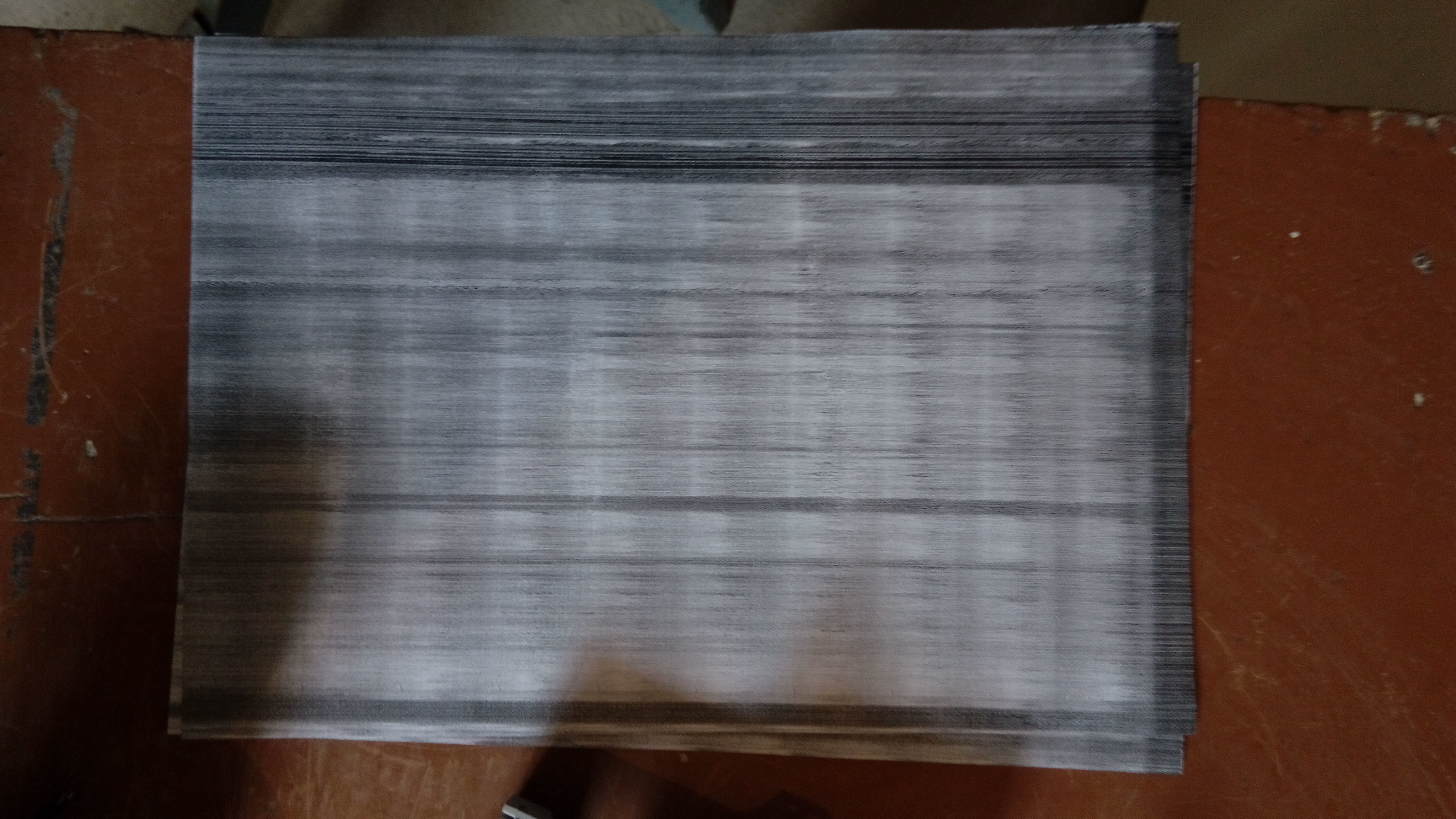

Печатает вот такую хрень. Картридж исправный (проверил). Контакт картридж-принтер тоже в норме (звонился). Может кто сталкивался с проблемой и может чего- нибудь подсказать?
HP LaserJet 1005 печатает черный лист с белыми полосами или наоборот

это проблема картриджа, я не спец по лазерникам, но у меня было такое, меняли маленький вал, не помню как его правильно называют, Толи коротрон, Толи вал заряда

Картридж исправен. в другой принтер совал, все работает.
| Сообщение #4 Отправлено 22 октября 2016 - 11:36
значит лазеру привет
| Сообщение #5 Отправлено 29 ноября 2016 - 12:16
Сделал старт-стоп, на фотобарабане текста не высвечивается( получается лазер, или может быть что-то с напряжением на вал заряда
