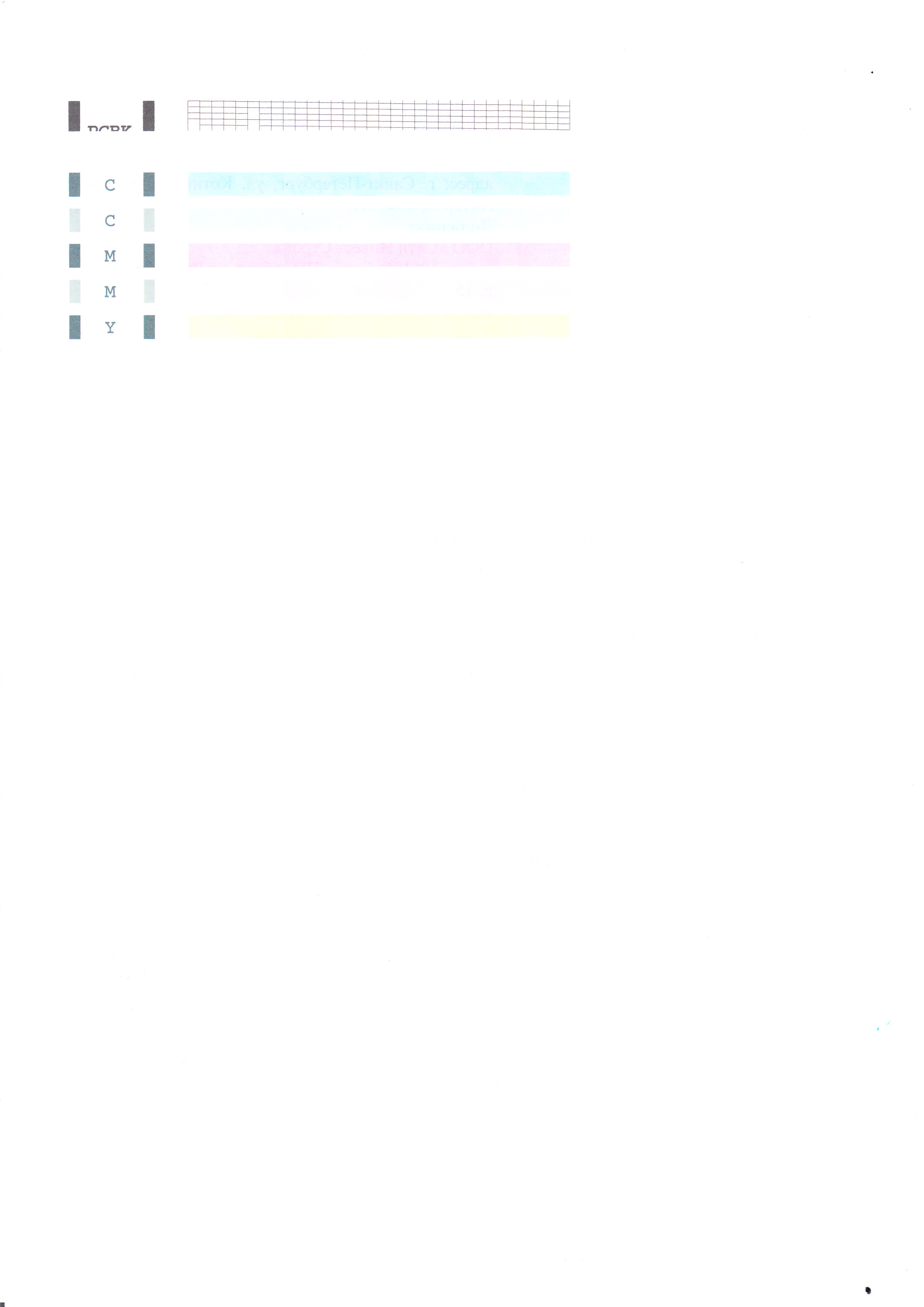

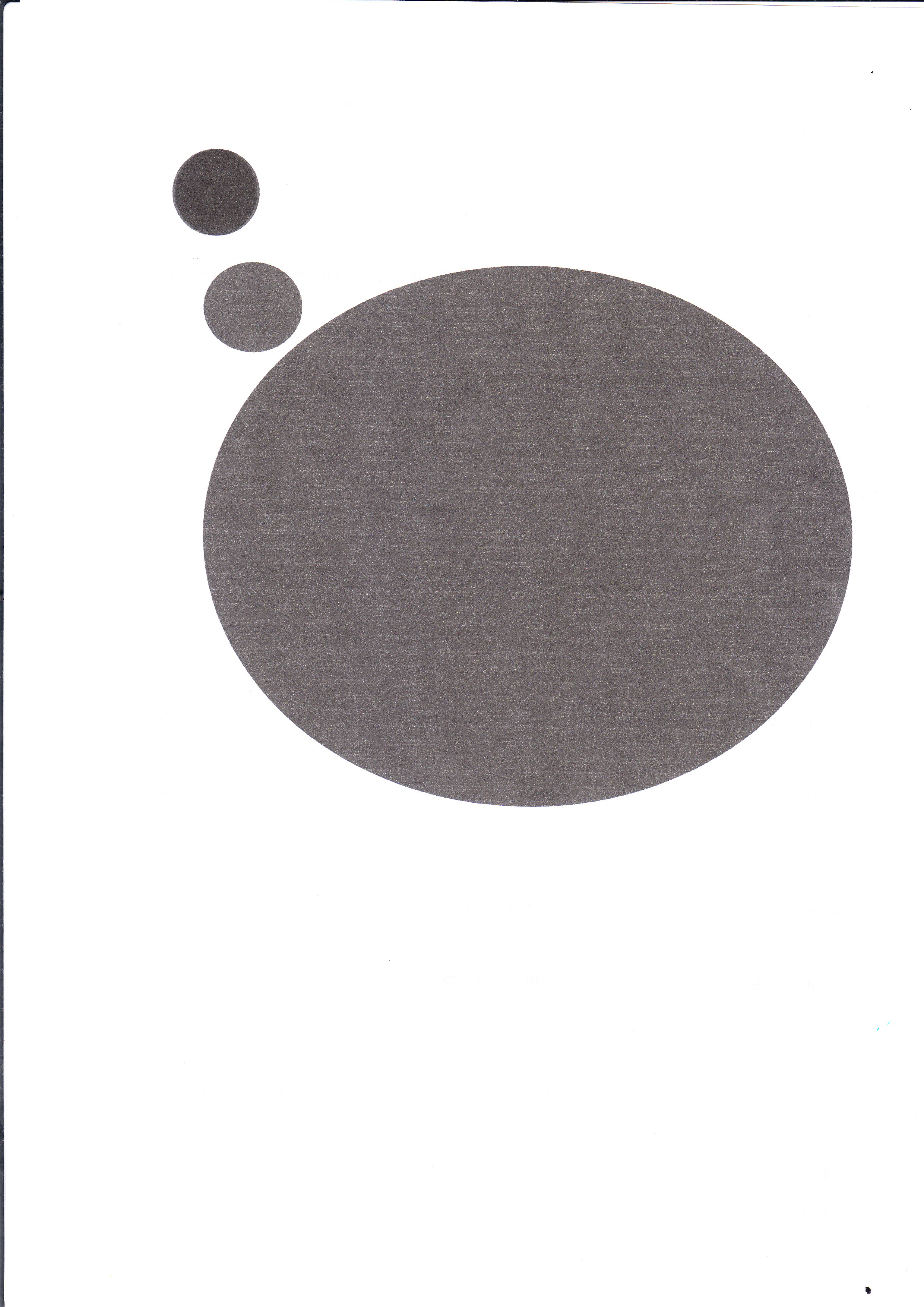

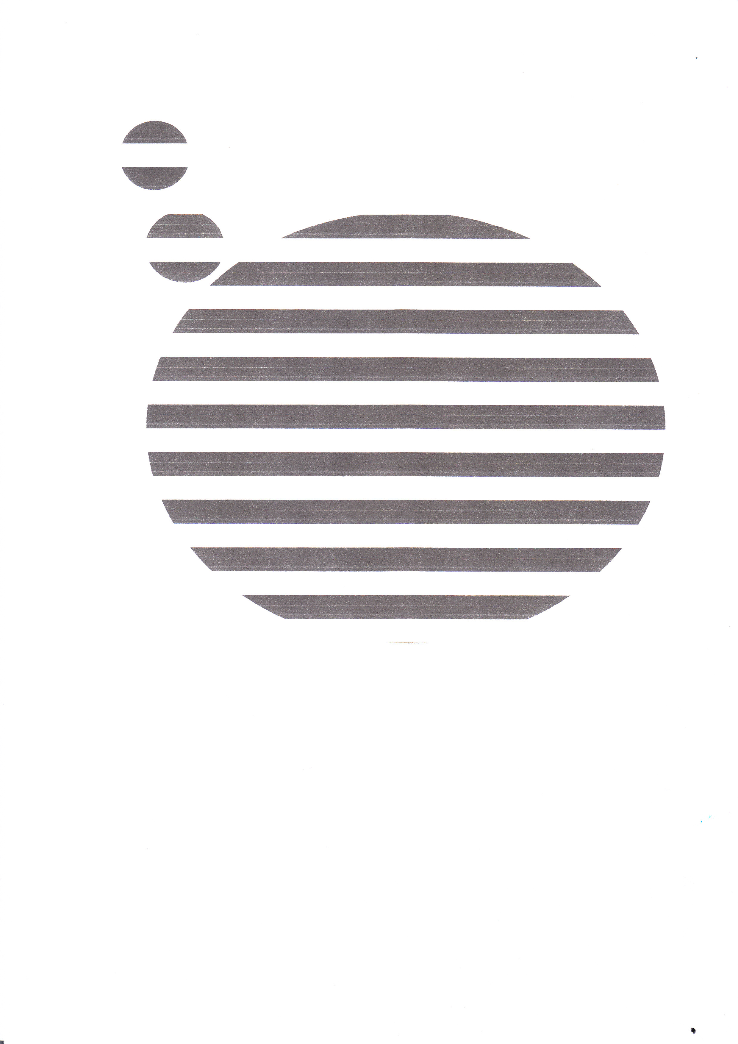

Добрый вечер! После очередной заправки черного картриджа МФУ canon mp 520, печать документа с компьютера в черном цвете хорошая, а копия этого документа в черном цвете в полоску. копия в цвете без полос, но заметны примеси различных цветов зеленый, синий в темных тонах. С чем это может быть связано?

Валентина Викторовна, по PGBK - Аппаратный отказ 2х линий сопел черного по дешифратору - печатать будет с полосами всегда. Требуется заменить печатающую головку. Причина - чернила плохого качества, либо старый картридж. Сanon mp 520 достаточно старый уже аппарат - износ головки. Судя по лайтовым цветам - они не работают вообще.
|    Сообщение #3 Отправлено 20 октября 2016 - 09:29   Валентина Викторовна
Спасибо за ответ! Посмотрела печатающая головка стоит чуть меньше моего принтера, наверное нет смысла покупать?
