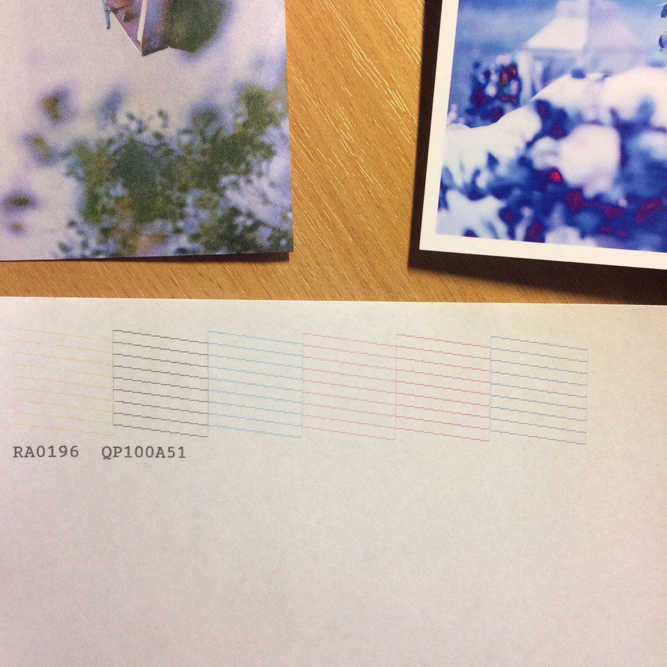

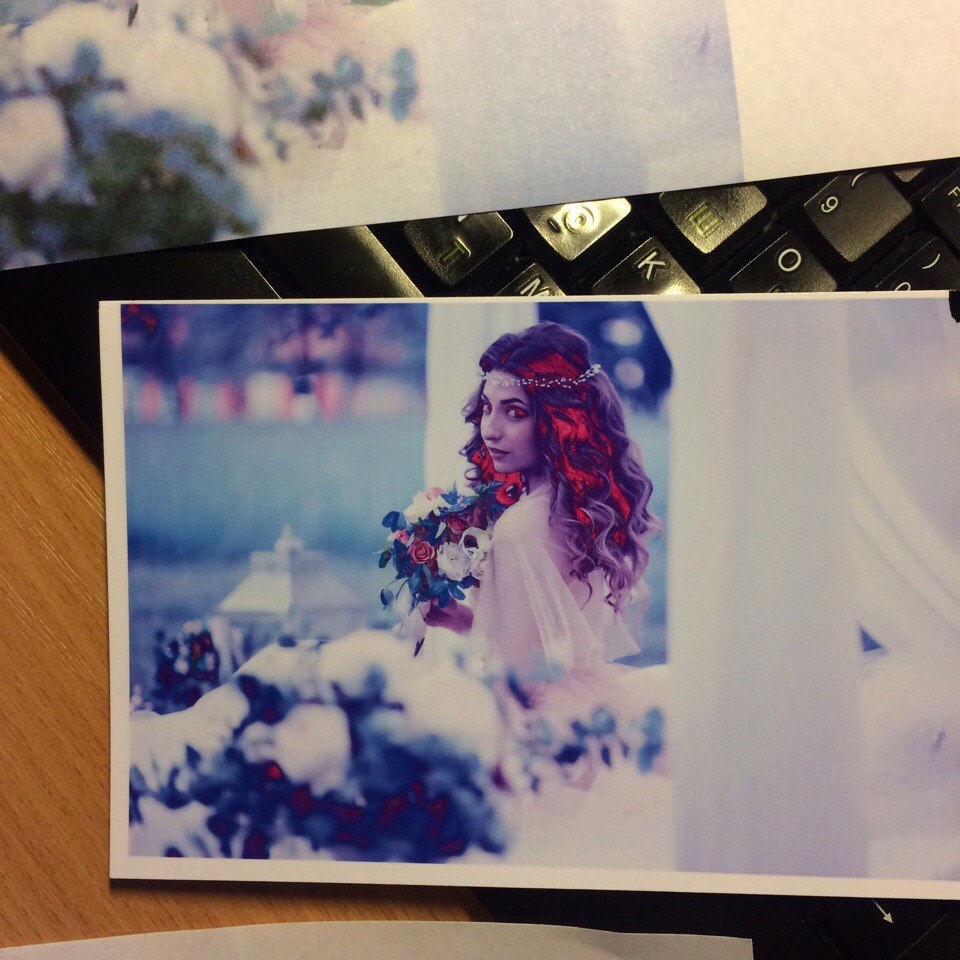

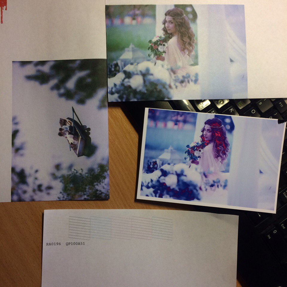

Добрый вечер, уважаемые форумчане. Очень прошу квалифицированной помощи в совете как решить проблему. Принтер Epson TX650 печатает фотографии с фиолетовым оттенком. Прикладываю фото как пример. Печатает таким образом через стандартные средства печати виндовс, из фотошопа и даже если вставляешь флешку в сам принтер. Тест дюз пропечатывает все цвета правильно и без пробелов.

Да вряд ли это поможет. Там явно что-то не так с подачей чернил. Пятна на волосах не зря появились. Кроме того, такое впечатление, что нет желтого (листья не зеленые).
v059,
Вы тест дюз выложенный напечатали до печати фото? А если задать печать фото и сразу в очередь печати поставить тест дюз, чтобы сразу после фото напечатался?
И подробнее расскажите - какие чернила, СНПЧ? ПЗК?
|    Сообщение #4 Отправлено 20 октября 2016 - 11:39   alex197112
чернила не попутали?
