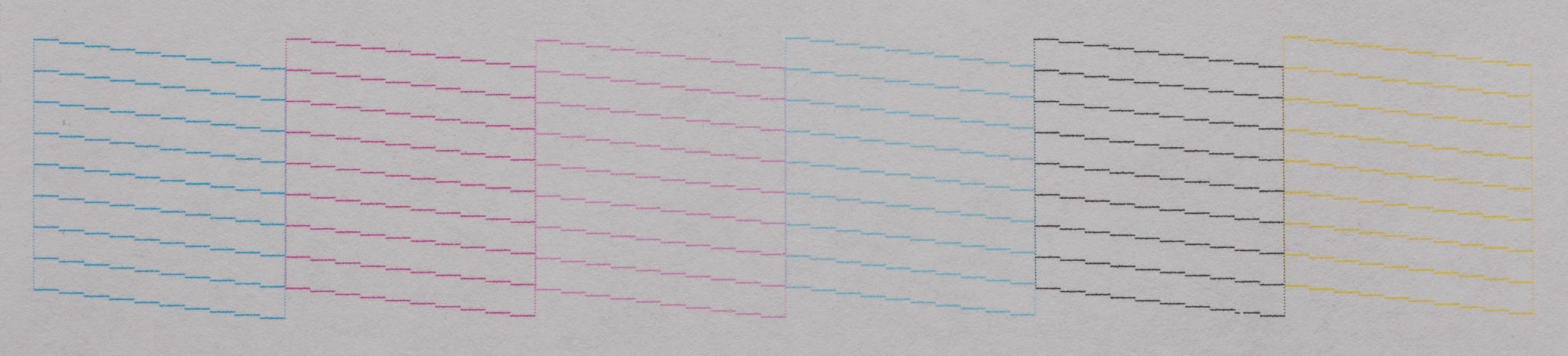

Тест дюз:
Прикрепленное изображение: IMG_5073.jpg

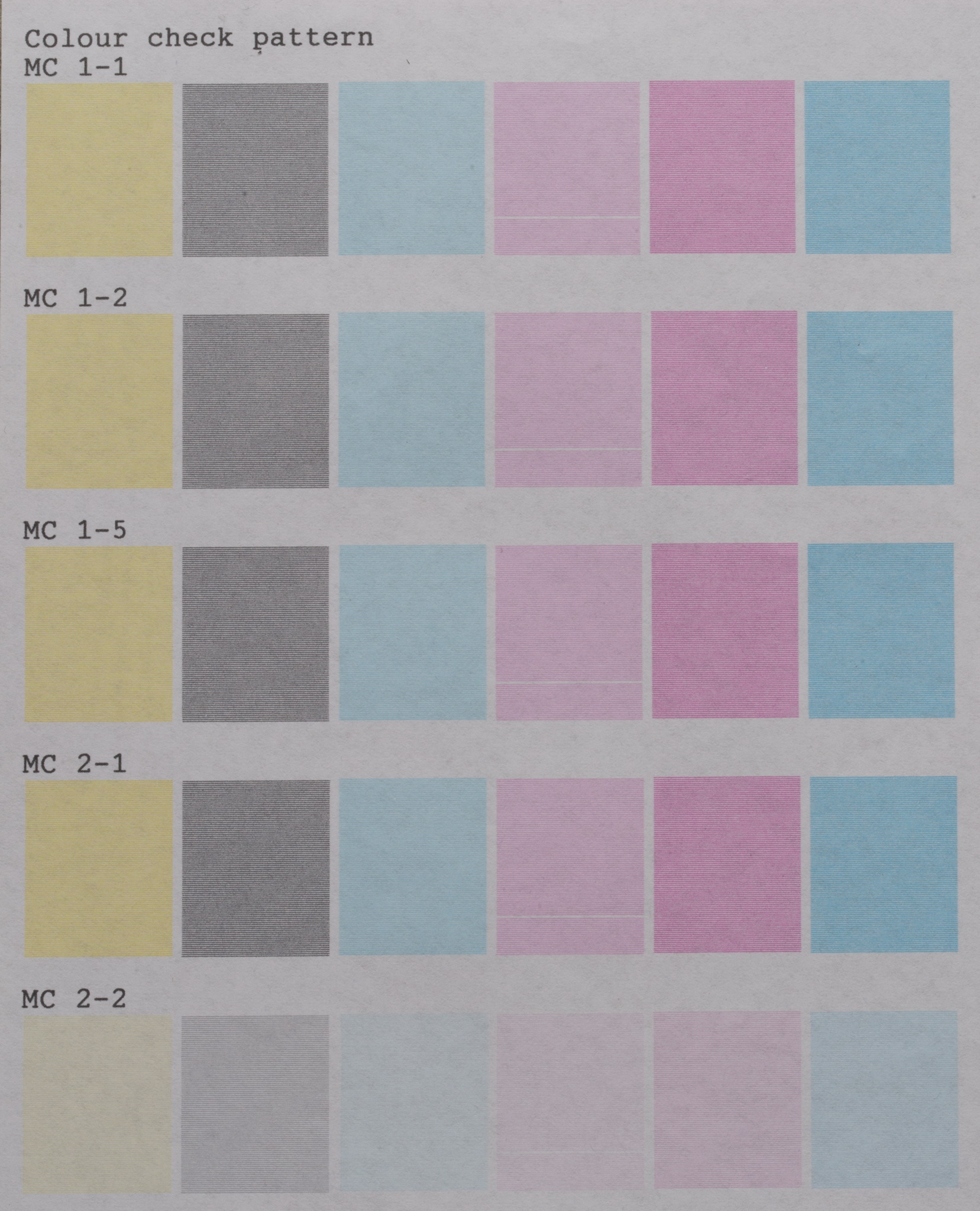

Тест режимов печати (пропала одна дюза LM, хотя до этого была)
Прикрепленное изображение: IMG_5071.jpg

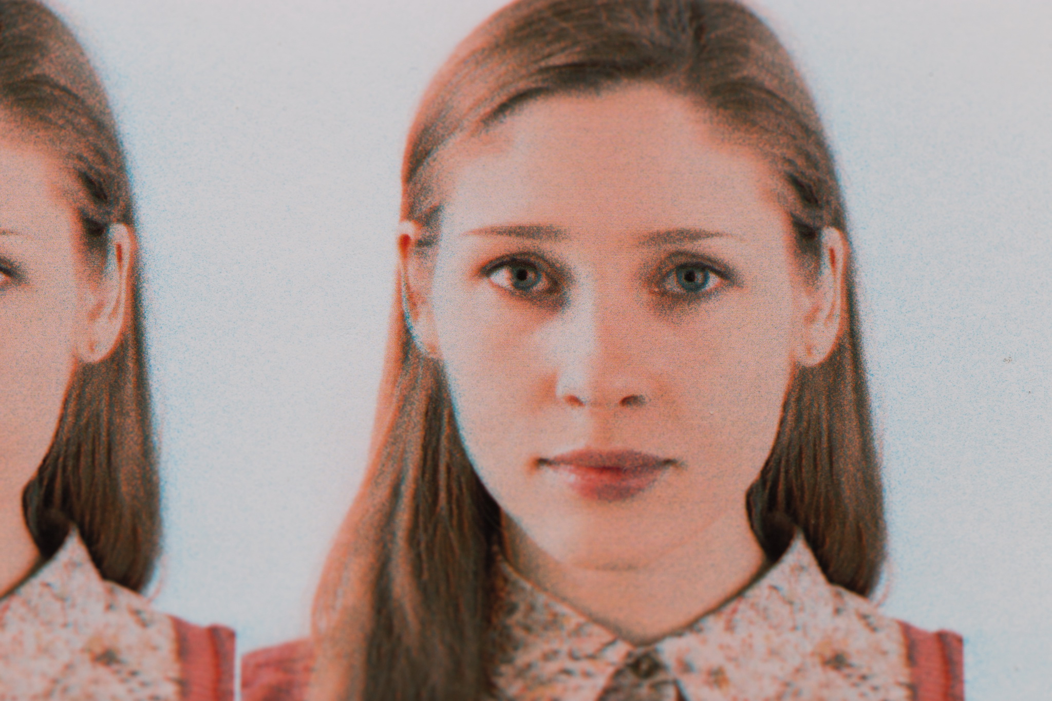

А вот реальный отпечаток:
Прикрепленное изображение: IMG_5074.jpg
Покрупнее:
Прикрепленное изображение: IMG_5077.jpg
Как видите, голубой пылит по всему снимку, отсюда, видимо, испорченный ББ и мутность.

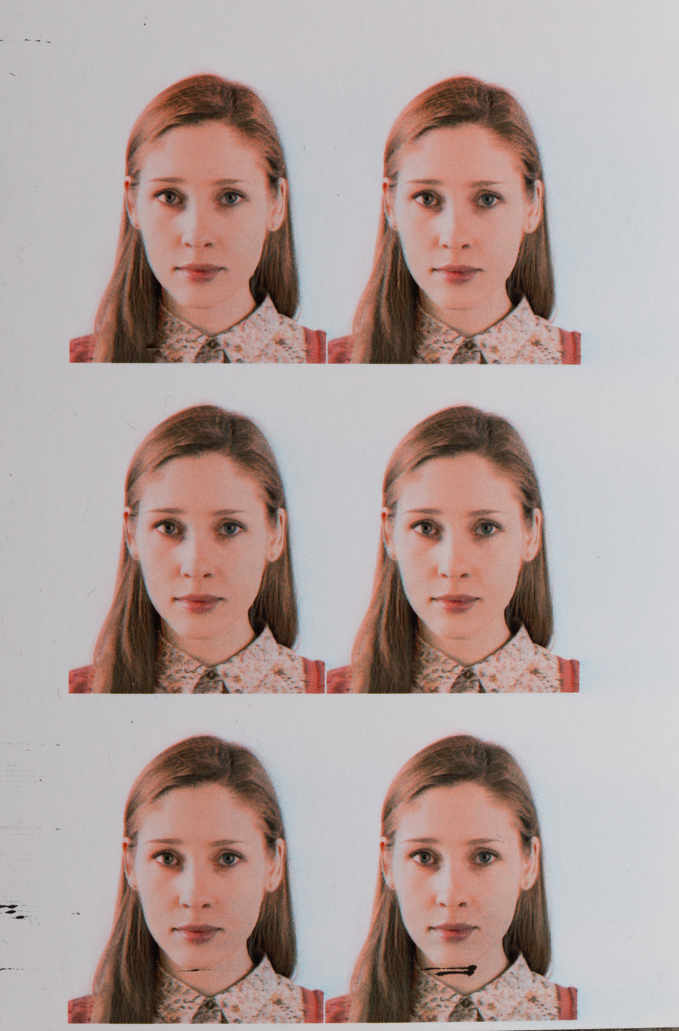

WWM, спасибо за помощь! Демпферы прокачал - резкость и цветопередача вернулись. А вот с пятнами совсем плохо стало. Промокнул хорошенько капу, протер все потеки внутри, но стало только хуже. Я так понимаю, к самой печатающей головке какая-то дрянь прилипла. Ее (голову) можно как-то снять и почистить снизу?
Вот последний отпечаток:
