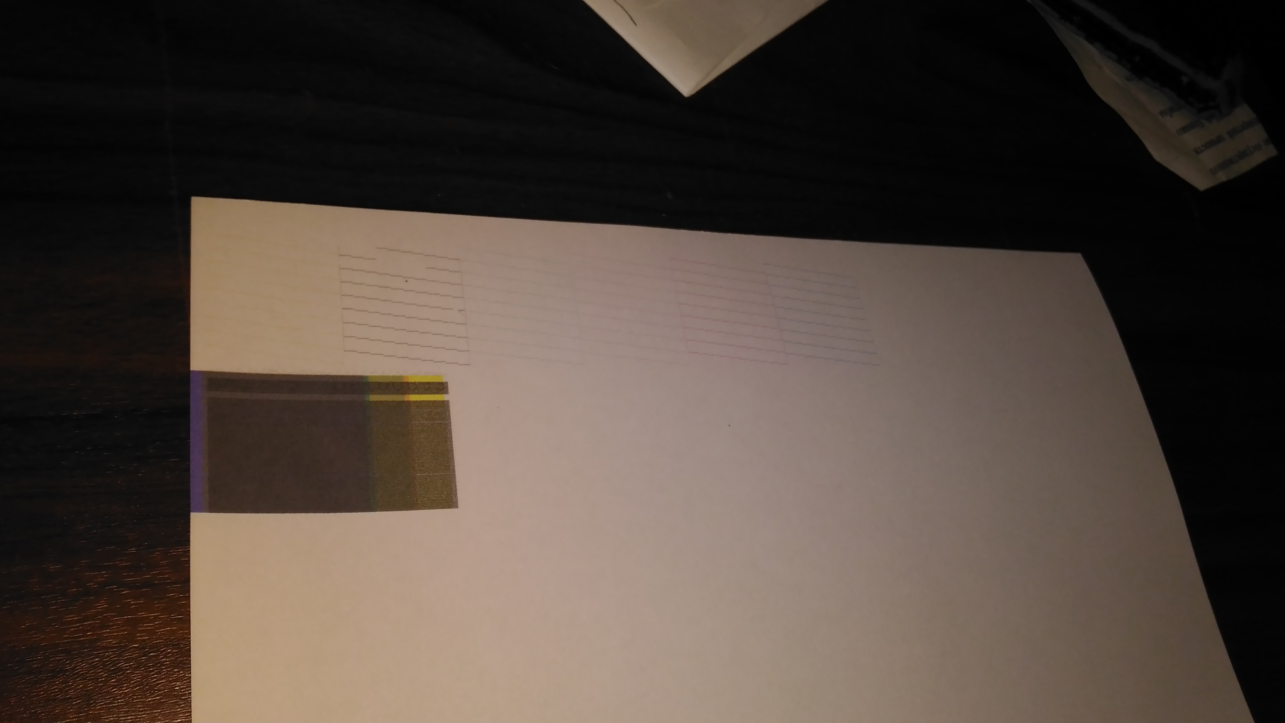

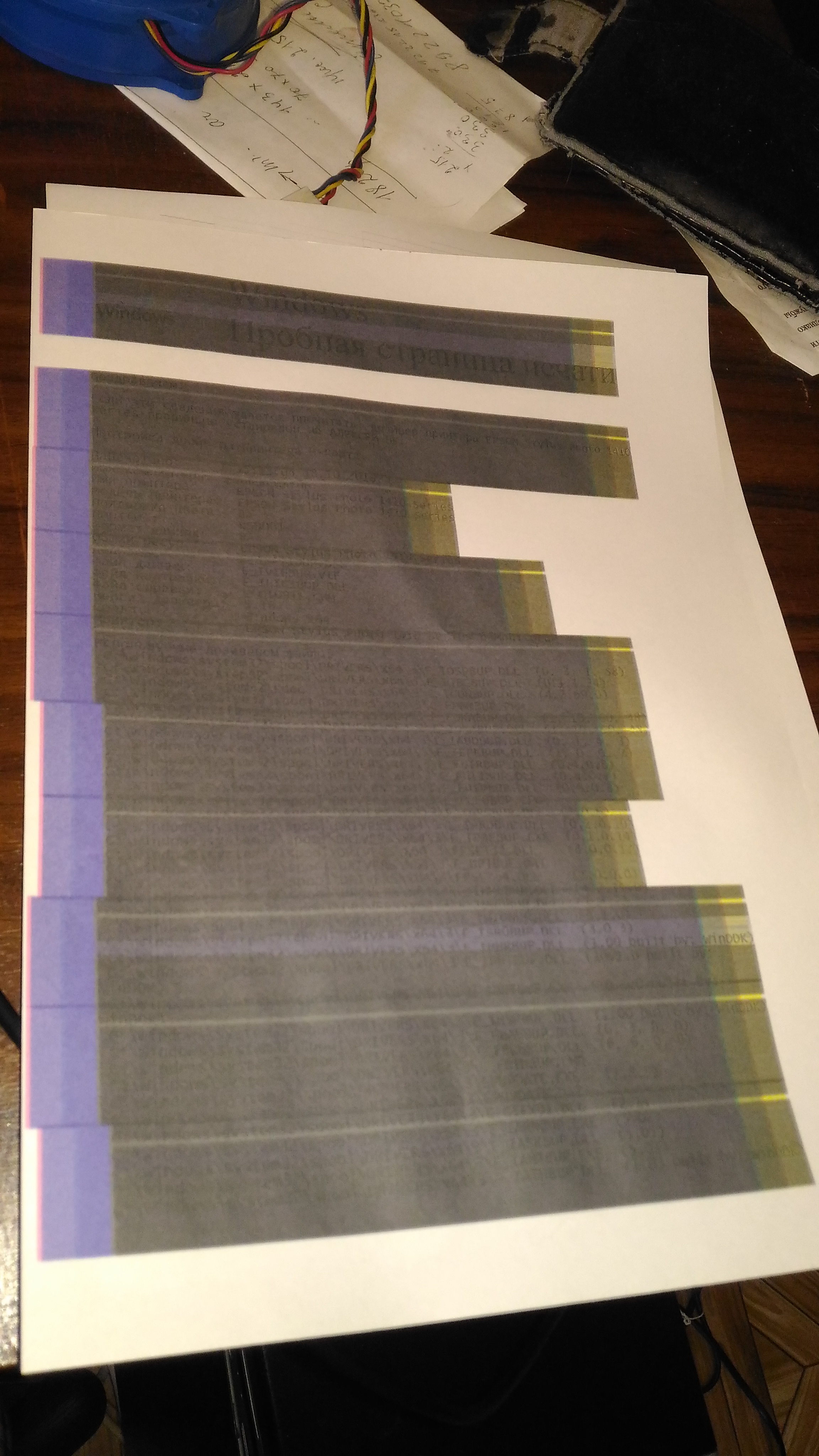

При печати появляются наложения не нужных цветов. Печать идёт строго прямыми линиями. Скрины во вложении. Спасибо за помощь. :spiteful:

|    Сообщение #2 Отправлено 18 октября 2016 - 14:25   Докторъ
если коротко: где-то прикорачивает, а если подробно, то надо подробнее как было, что делали, не было ли "несчастных" случаев при этом.
|    Сообщение #3 Отправлено 18 октября 2016 - 14:50   lesnoyphoto
Да, чуток пролилась промывающая жидкость при извлечении шприца с резиновой трубкой с одной из дюз. Есть ли вероятность того, что со временем это пройдёт? При установке СНПЧ уровень чернилкартриджа долго не получалось сбросить (на синем цвете). Раза с 7го только всё пошло.
|    Сообщение #4 Отправлено 18 октября 2016 - 15:08   Докторъ
выключить из розетки, снять ПГ, протереть, шлейфы почистить. ждать нельзя - может стать все печально.

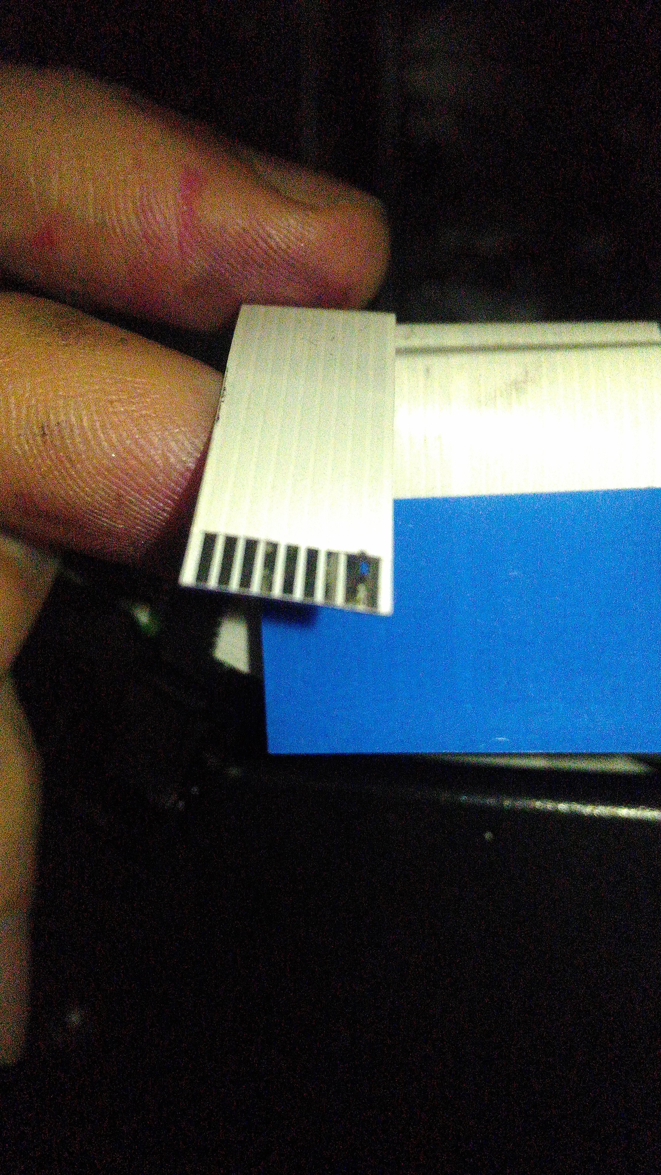

Спасибо за советы, теперь нужен ответ что делать со шлейфом, его пробило в месте контактов.Можно его подрезать и оголить дорожки или так сделать не получится?

|    Сообщение #7 Отправлено 19 октября 2016 - 23:40   Alexandrnorov
можно, если длина шлейфа позволяет. Только оголить нужно аккуратно и не должно быть остатков изоляции, а то будешь вытаскивать в следуущий раз шлейф можешь погнуть контакты в разъёме. И приклей с обратной стороны контактов пластину из пластика (если она была) на место - поможет плотно воткнуть шлейф в гнездо.
|    Сообщение #8 Отправлено 20 октября 2016 - 07:27   lesnoyphoto
А как и чем это лучше сделать!? Там все так тонко.

Что-то не помогает..... это значит голова умерла или что-то можно ещё попробовать? А может коротить в СНПЧ?

сделай в принтхелпе распечатку теста. Там по каждому цвету есть кнопка "другие тесты" и выложи скрин эдесь.
