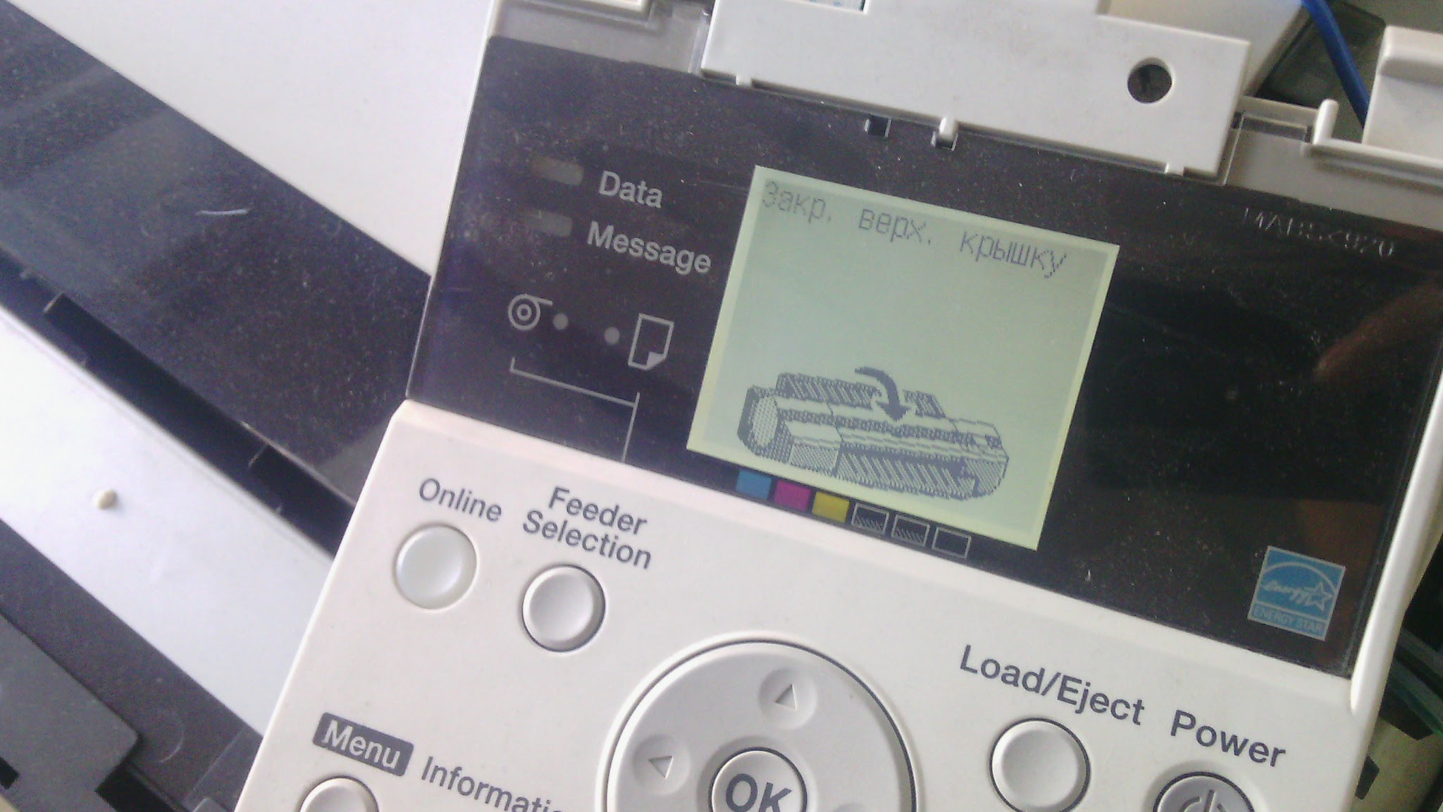

Всем доброго времени суток. Ув. участники форума, у Вас на на форуме в первый раз и прошу о помощи. Суть проблемы: в ремонте имеется плотер canon IPF605 с проблемой (с ошибкой) *закройте верхнюю крышку* - у Вас на форуме где то читал, что у кого то была такая же проблемы и решили ее путем заметы транзисторов, но к сожалению данной темы не нашел (транзистора на БП выпаивал проверял - они говорят что они живые) . У него даже как бы есть предыстория ремонта: изначально его принесли с проблемой - при заправленных картриджах не печатал(с инженерки тестовую печатал), проблема была в *датчике прохождения чернил* (ну как мне передали так и тут пишу), запчастюлину заменили(HEAD MANAGEMENT SENSOR IPF605 ), после замены включили, и со стороны МП и БП пошел дымок, его сразу выключили, когда страх перед дымком прошел, опять включили - он включился но уже с ошибкой *Закройте верхнюю крышку* (короче ругается на оптопары) и на этом все, передали мне на ремонт и сказали *братишь, ты сможешь мы в тебя верим*, вообщем перекинули с больной головы на здоровую. На МП и БП не вижу гариков или поврежденных запчастей. Подскажите пожалуйста куда копать что смотреть, может кто что знает. Спасибо.
