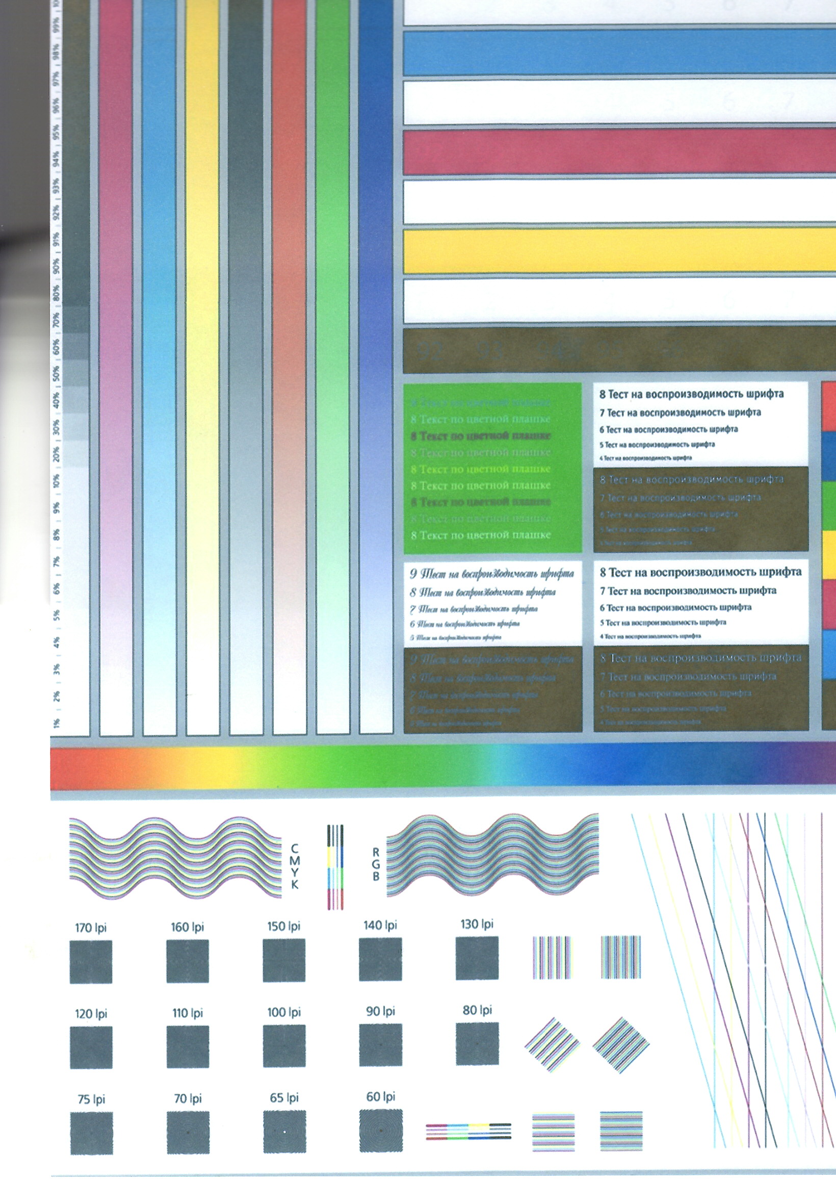

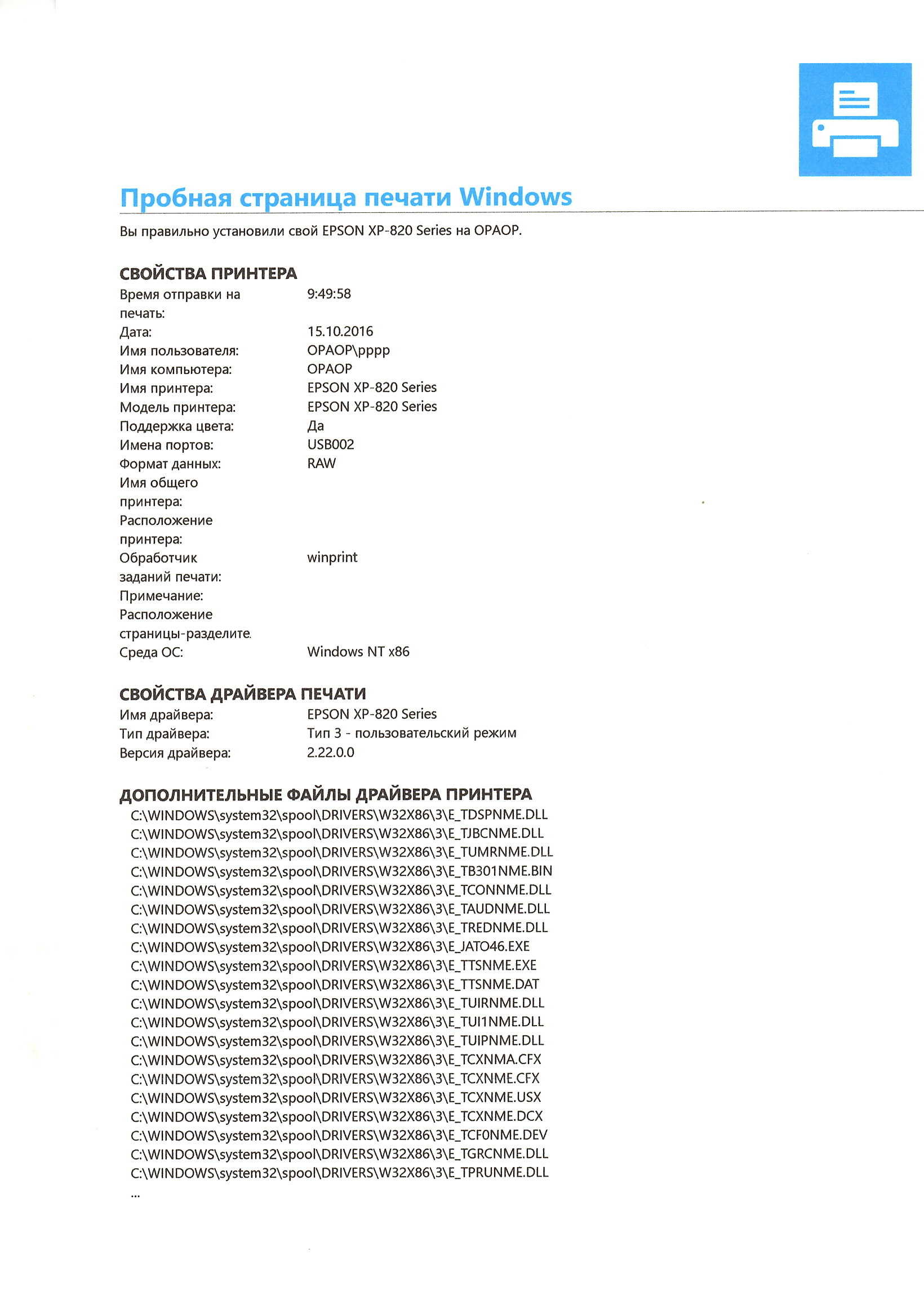

Добрый день!
Подскажите из -за чего может печатать полосами, делаю прочистку через фотографий пять опять полосы.
Печатаю на чернилах polychromatic.
Прикладываю фото
epson xp 820 печатает полосами делаю очистку головки, через фотографий 5 опять полосы
| Сообщение #2 Отправлено 14 октября 2016 - 14:47

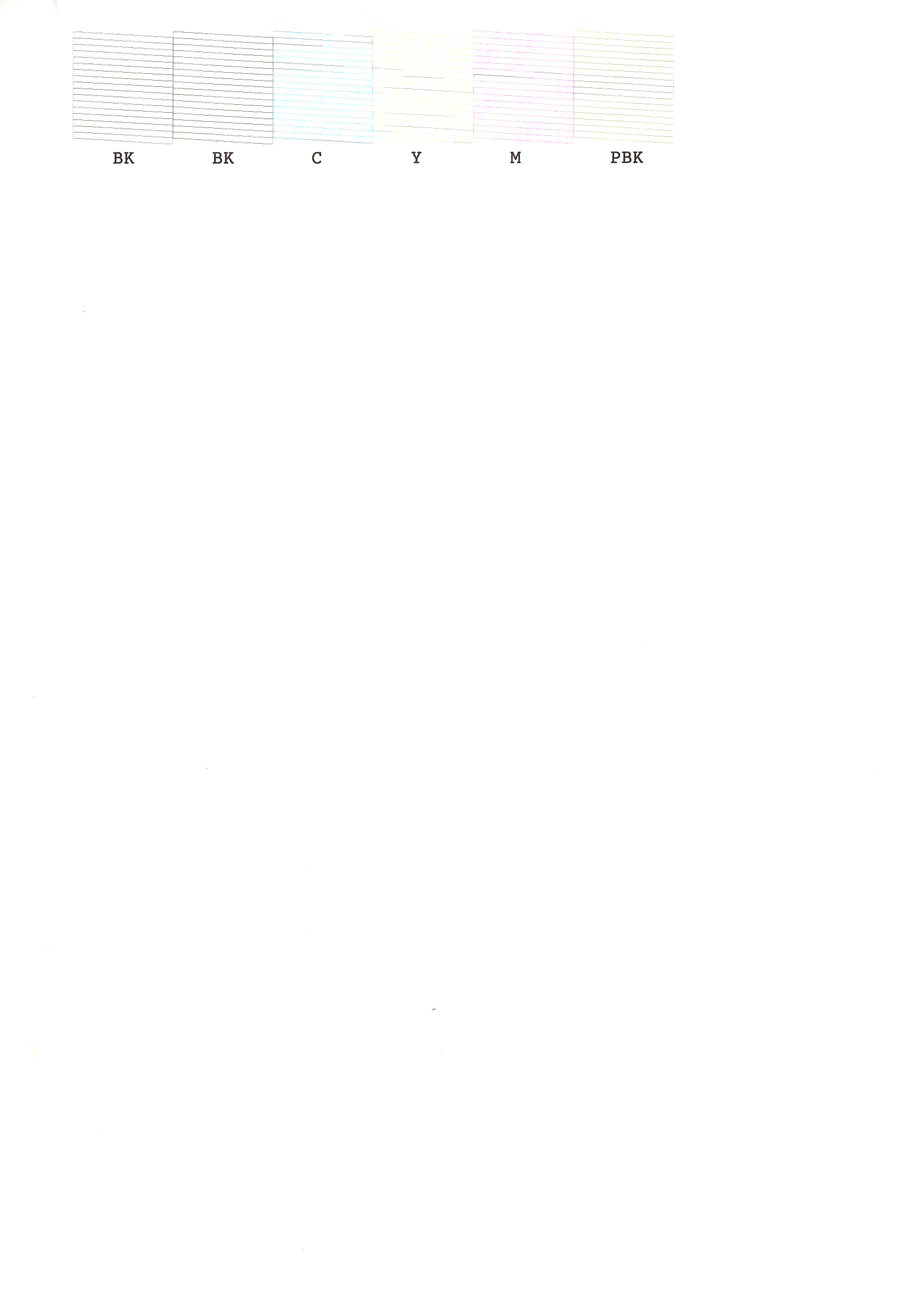

Огласите пожалуйста весь список ! (С)
1 . С какими настройками в драйвере печатаете ?
2 . Сколько времени прошло с момента открытия упаковки с чернилами ?
3 . Используется ПЗК или СНПЧ ?
4 . Самое главное : тест дюз и тест режимов печати в студию !

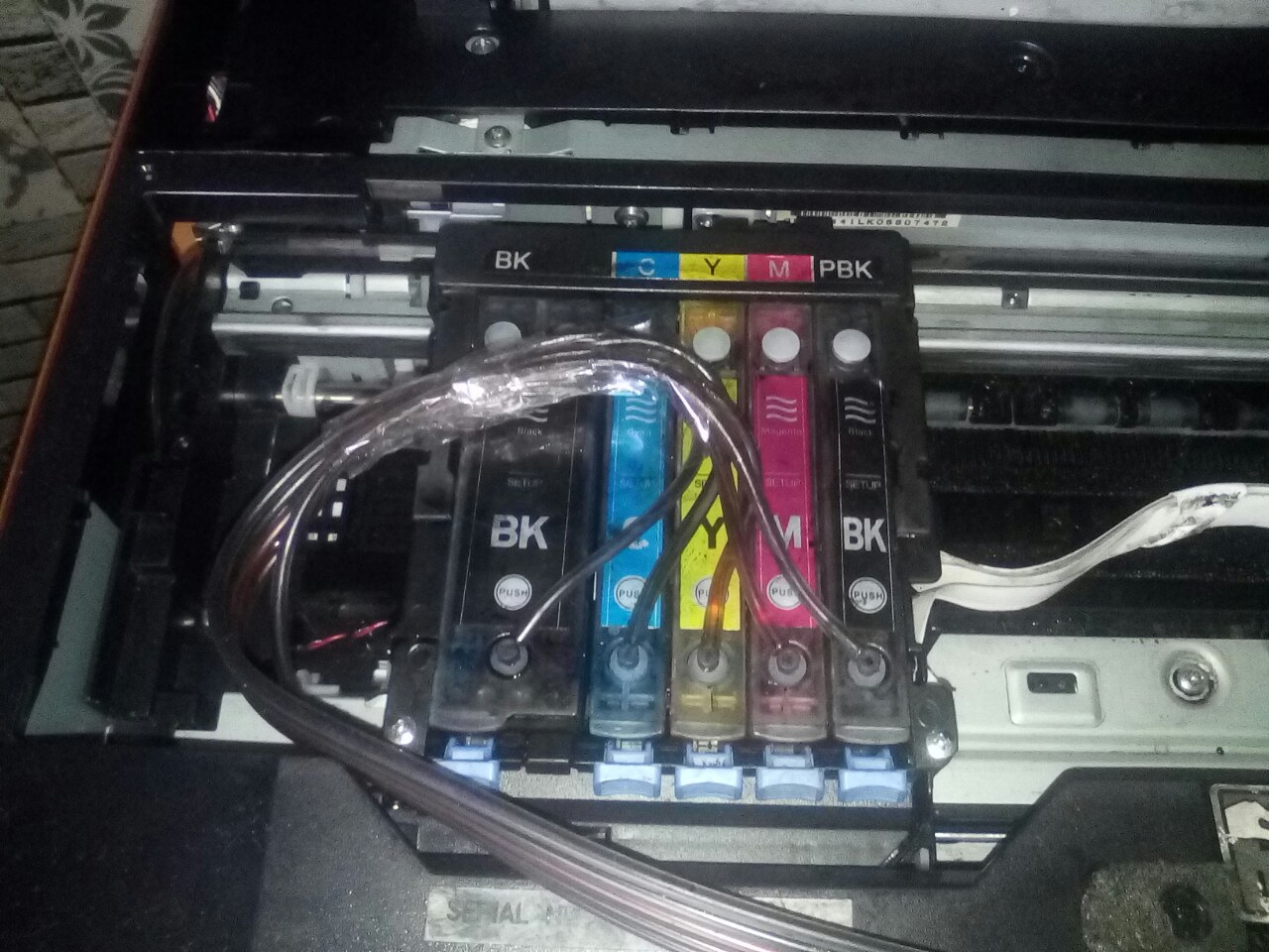

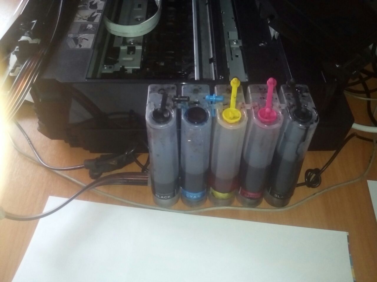

| Сообщение #4 Отправлено 15 октября 2016 - 08:05

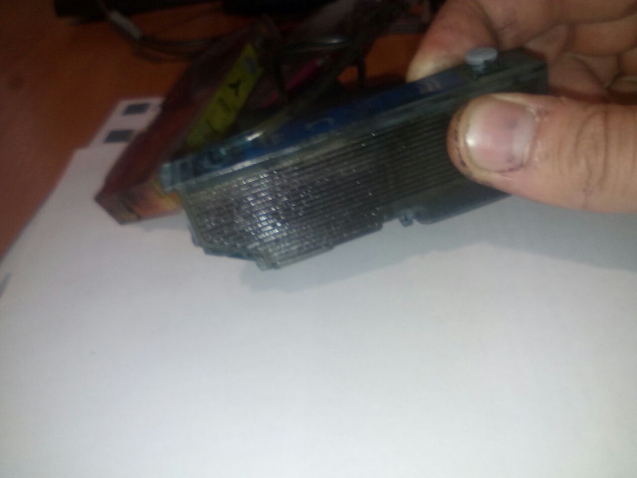

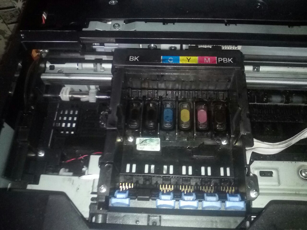

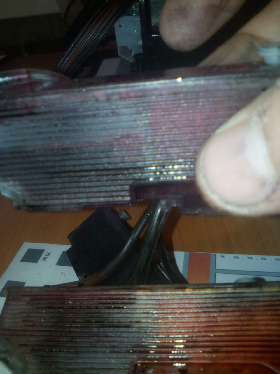

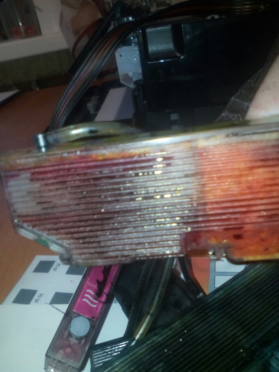

tonomor, какое сСНПЧ, выложи фото СНПЧ, фото картриджей, фото каретки без картриджей.

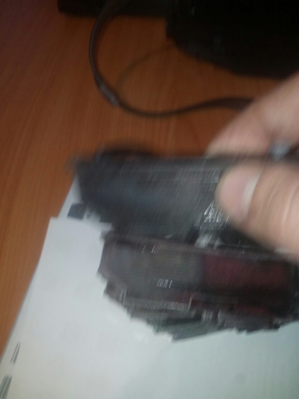

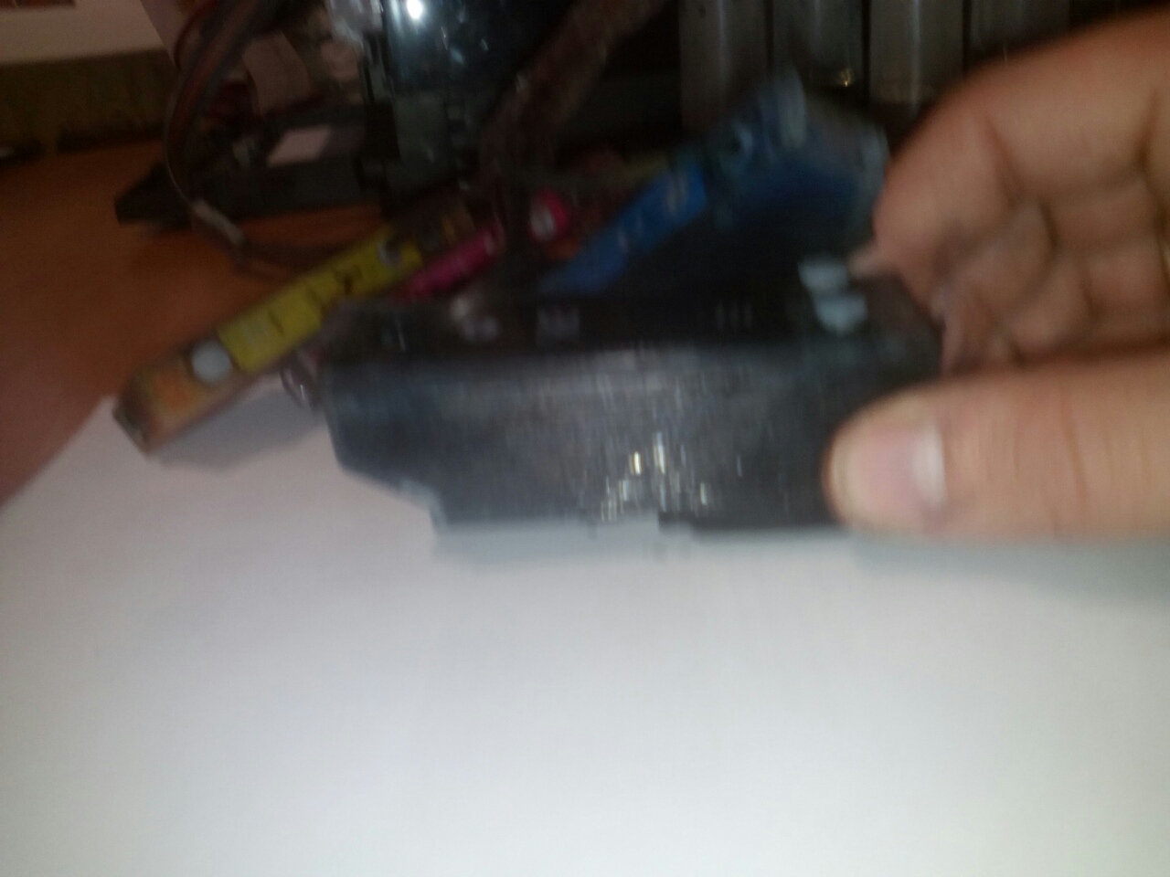

| Сообщение #6 Отправлено 15 октября 2016 - 14:42
tonomor, покажи как заполнены картриджи
а если серьезно смени СНПЧ, поставь как у меня
выкинь то убожество древнее.
| Сообщение #8 Отправлено 15 октября 2016 - 15:22
tonomor, честно говоря ничего толком не видно. Меняй СНПЧ. У тя завоздушена голова, так как при обнулении постоянно нужно выдергивать картридж, не ты первый и не последний кто жалуется на это убожество.
