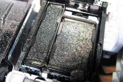

Имеется принтер Canon ip4600. Долго не пользовались.
Все засохло(буду отмачивать).
Заметил в парковочном месте, что-то типа поролона, но твердое как камень))
То действительно поролон? Его можно отмочить или заменить? Подскажите.
Фото прилагается.

Он и должен быть твердым и хрупким. Просто аккуратно извлечь из каппы и под краном промыть. Можно накапать промывки и под кран. Его назначение распределять по капе, гасить и впитывать при прочистке "пену" чернильную.
