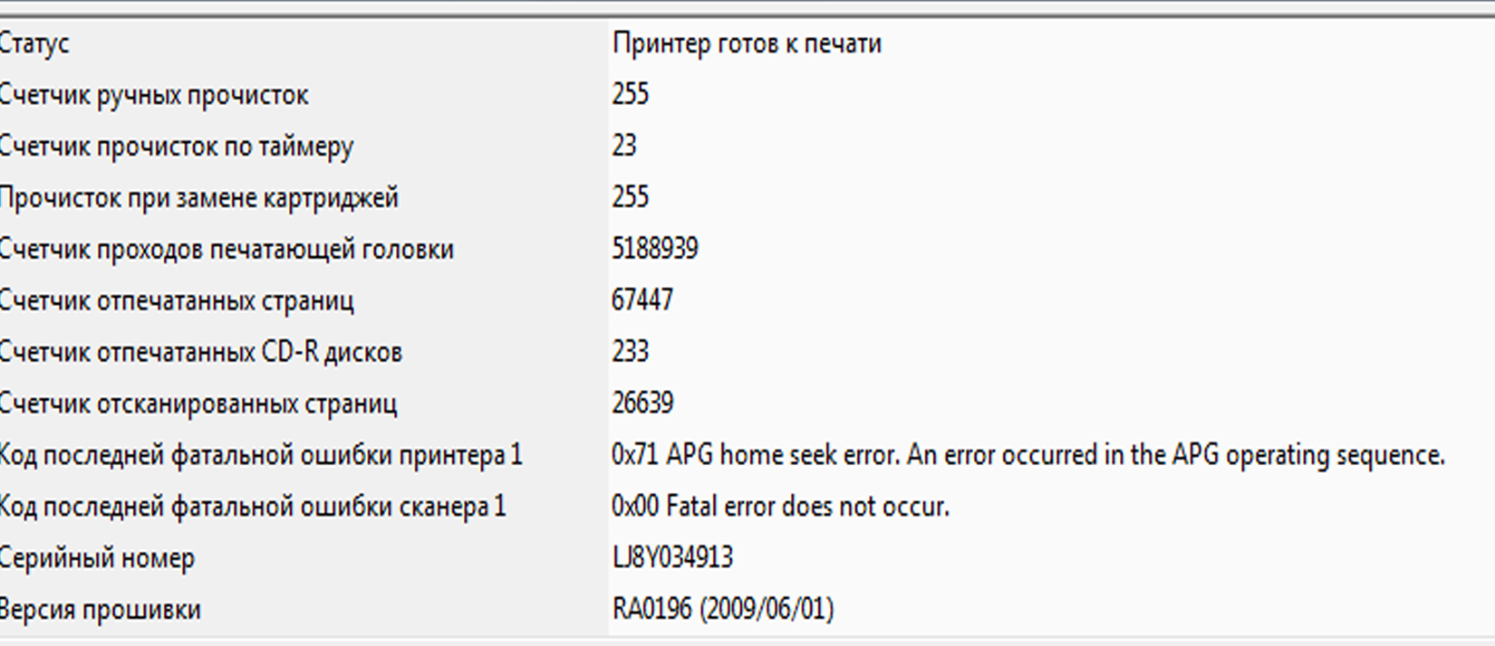

вот скрин с проги принтеру 4-5 лет
подскажите что делать где копать

тут дело не в парковке, это ошибка узла подачи бумаги, точнее датчика APG, который находится в левом углу
| Сообщение #4 Отправлено 13 октября 2016 - 09:44
Serge_237 большое спасибо) действительно он был весь в чернилах и в масле. почистил спиртом все работает на ура
