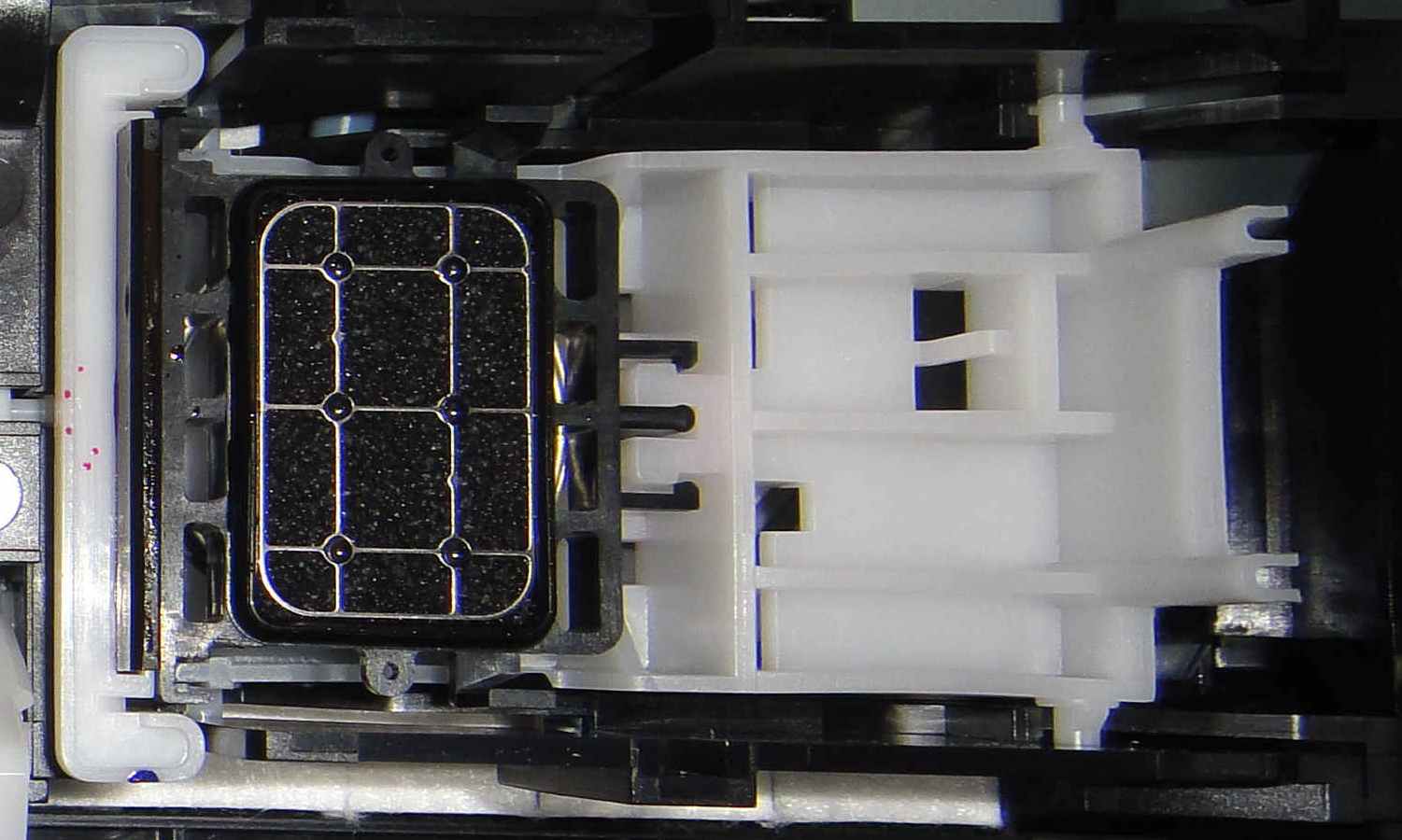

Всем привет!Слив памперса выведен наружу,однако в капе(под парковочным местом ПГ)постоянно собирается краска.
Причем достаточно быстро,20-50 фоток 10х15 и уже видна краска.Подскажите плиз,как это устранить?
Может кто знает,как не сломав ничего снять и очистить её(фото 1)?

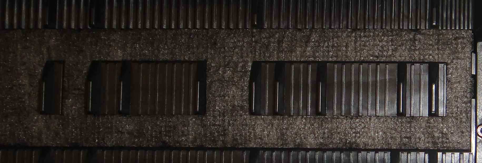

И в довесок под направляющей ПГ лежит прокладка,как её менять(фото 2) или просто помыть?
Заранее благодарен!

Так и будет, во время печати в капу происходят микропрочистки. Понаблюдайте увидите что в процессе печати каретка кратковременно останавливается над капой а если еще и прислушаетесь то услышите попискивание ПГ. Принтер потом сам из капы откачает в памперс.
Вытащить, промыть, просушить и на место, если не порвана то вечная.

Получается что у меня с капы в памперс плохо сбрасывает,т.к. после легкой прочистки в капе остается краска и на счищающем ноже тоже.Что то с капой?
Кто нибудь снимал/промывал капу? Подскажите КАК?

alts74, По хорошему мыть там нечего - или помпа не работает (это редкость) или слив сделан неправильно.

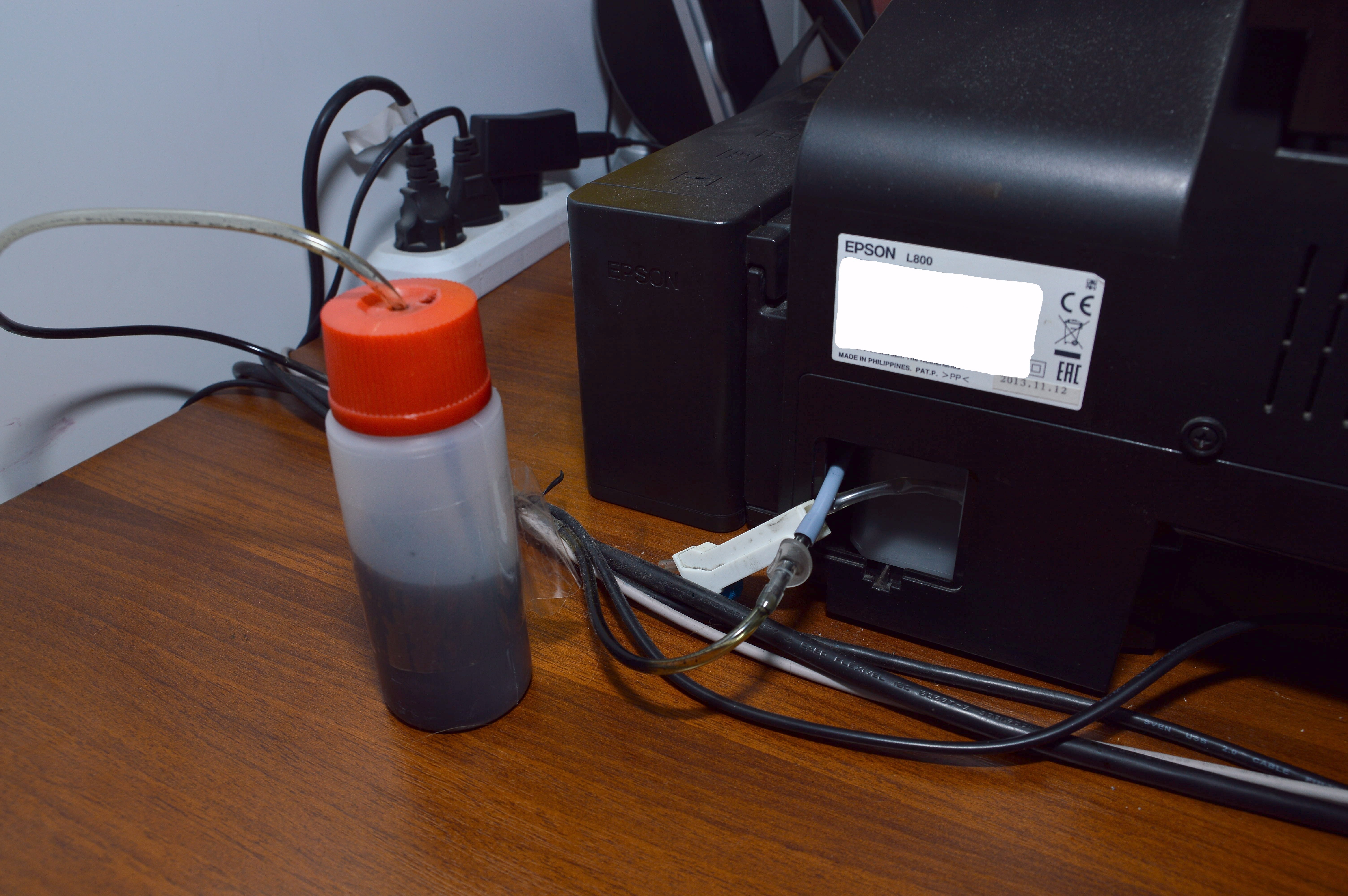

Прикрепленное изображение: DSC_1739.jpgСлив выведен во внешнюю емкость,она стоит на столе с принтером.Шланг не погружен в слитую жидкость,воздушное отверстие в крышке имеется.
Неужели все от того,что стоит не ниже? Боюсь опускать,кто то на форуме говорил, что краска будет уходить если слив установить ниже
принтера.Кстати вот само фото моего случая...

После печати 20-50 фотографий,после выключения принтера,отодвигаю каретку-в капе краска!Пока (без разборки)нашел один выход- промакнуть сложенной в несколько раз салфеткой.
Иначе пачкает головку...
Может и вправду опустить емкость слива ниже стола? А краска не уйдет?

Попробуйте,запустить штатную прочистку пг,и проследите течёт ли по шлангу отработка(вытащите шланг из бутылки),откройте крышку принтера, и понаблюдайте за капой,в вашем случае отработка должна возвращаться в капу,кстати судя по рисунку шланг по-моему опущен в отработку.Банка должна стоять на уровне с принтером,или чуть ниже,если опустить ниже,то в редких случаях могут чернила вытечь,сам с этим сталкивался.
А промыть капу просто. Наберите в шприц без иглы промывочную жидкость,и налейте с горкой в капу,потом шприцом вытяните её обратно, и так несколько раз,это надо делать периодически в профилактических целях!
|    Сообщение #19 Отправлено 13 октября 2016 - 16:04   Alex_Ekb
alts74, А что за вторая трубочка выходит из окна слива? одна в бутылочку а вторая к чему там подцеплена?
|    Сообщение #20 Отправлено 13 октября 2016 - 16:22   serj9999
Похоже что это трубка выходит из памперса и зачем то зажата,зажимом от капельницы!
