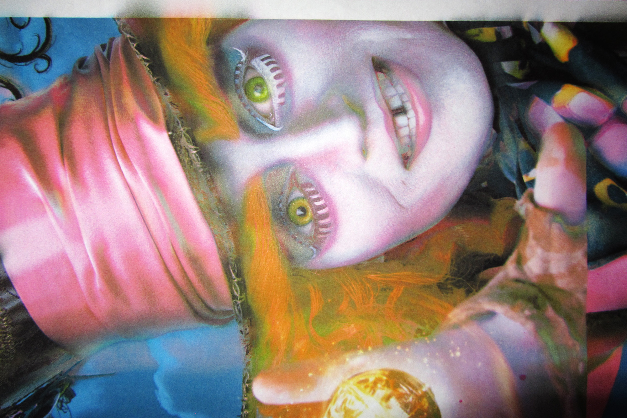

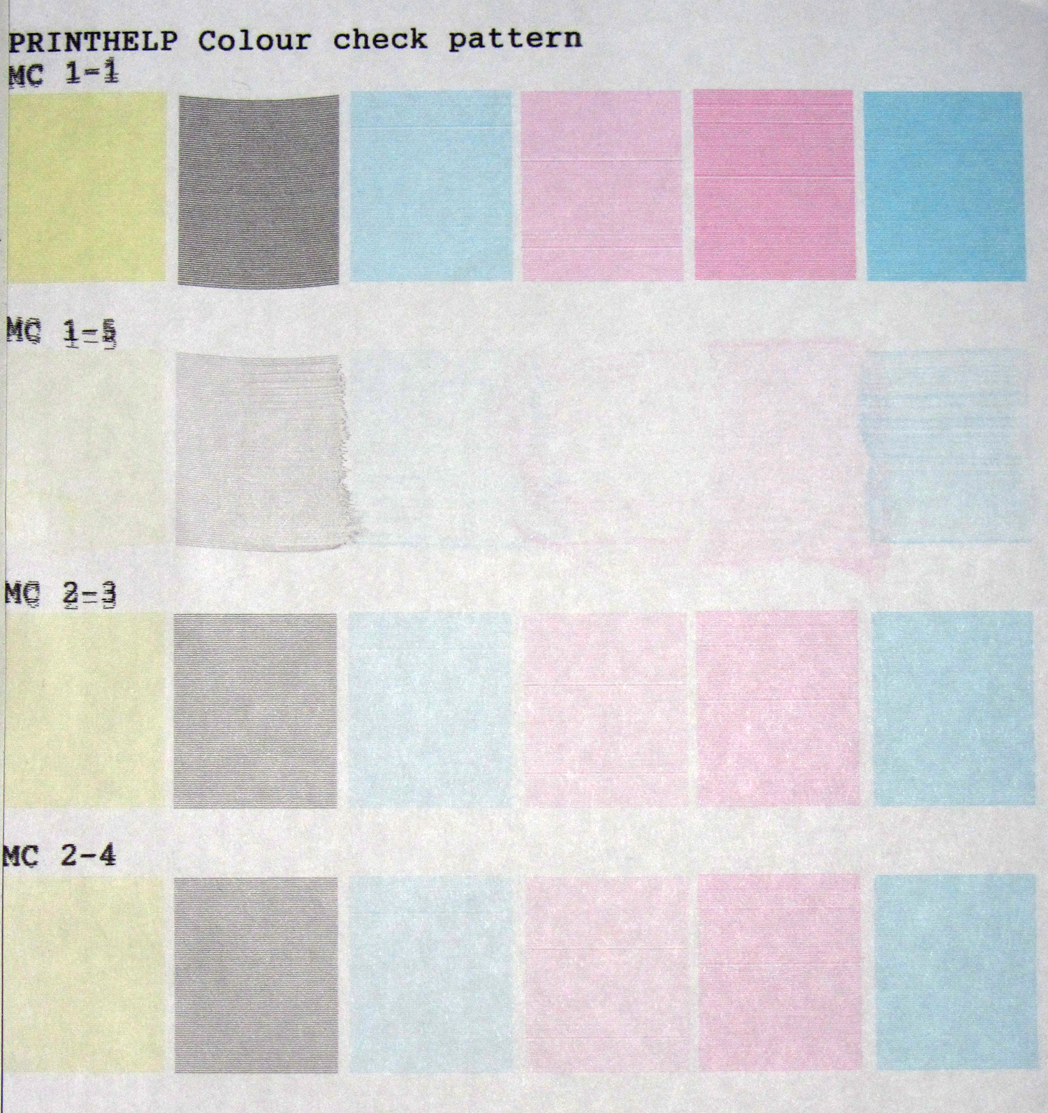

Принтер новый, всего месяц пользуемся. Переделанный под прямую печать. Печатал сносно, но были проблемы с тестом дюз, пропадали периодически. Потом промыл шприцом пг через штуцеры промывкой для водянки. тест дюз улучшился. Печатали примерно недели две нормально, но потом качество печати резко ухудшилось. Стали смазываться контуры рисунка. Местами распыляет чернила за границу изображения, если к примеру оно не на весь лист. В итоге получается ужасная цветопередача и смазанность.
Из отброшенных причин:
Энкодерная лента - чистейшая;
Чернила - покупался с снпч заправленной ЛакиПринтеровскими чернилами, были заменены на ИнкМэйт, с промывкой всей системы как полагается.
1410 ужасный тест режимов печати Помогите определить недуг по фото

Santticc, Хорошо, допустим чернила - полный шлак. Купим мы для L800 набор за 2000грн, как знать, что с ними таже беда не случиться, если например проблема в голове была, которая 3000 грн стоит? Понимаете о чем я? Подскажите, есть ли способ убедиться что это не голова кривоструит? Хотел проверить шприцом ровно ли дюзы струят(нижней части корпуса ведь нет, можно голову не снимать). Подставил под пг блюдце, вставил шприц с кусочком системы, слегка продавливал дистилят+воздух. Капельки из дюз выходят, но дождя не получается,а давить сильнее как то стремновато, чтобы голову не расслоить.
Может кто подскажет каким образом можно увидеть этот дождь из дюз, ровный он или нет, стоит ли давить на поршень шприца увеличивая скорость, пока капельки не превратятся в струйки?

Santticc, Очень нужен совет как проверить этот злополучный кривоструй с помощью шприца. Подскажите, пожалуйста, каким образом Вы это делаете? можно ли давить на шприц до тех пор пока не пойдет дождь и какой жидкостью это лучше всего совершать?
Santticc, Зазор между головой и столом, на котором лист бумаги лежит - равномерный. Тем более, что сразу после переделки он где-то неделю, две печатал четко. Границы не были смазаны, пыления такого тоже не было. В общем зазоры исключены на 1000%.
| Сообщение #17 Отправлено 12 октября 2016 - 09:35
я так делал НО на старых принтерах - набирал промывку ( ММ мистер мускул зеленый) в шприц в большой можно 20 кубовый и в него ну кубов 8 промывки за глаза,остальная емкост в шприце воздух(служит как амортизатор) потом трубочку с капельницы и на каждый штуцер одеваете и давите легко, НО на головку надо смотреть полюбому.
зы.на новых головках я боюсь это делать, что бы не повредить ее.
| Сообщение #18 Отправлено 12 октября 2016 - 09:52
Santticc, Спасибо за рекомендации. Я уже пробовал так делать, смотрел по ходу на головку, если ничего не появлялось типа пузырьков или капелек, то дальше не давил. пока слегка не пшыкало и не начиали капельки появляться. Потом давил чуть сильнее. Но до струек так и не дошел, тоже боюсь повредить. Наверное все же рискну, потом отпишусь

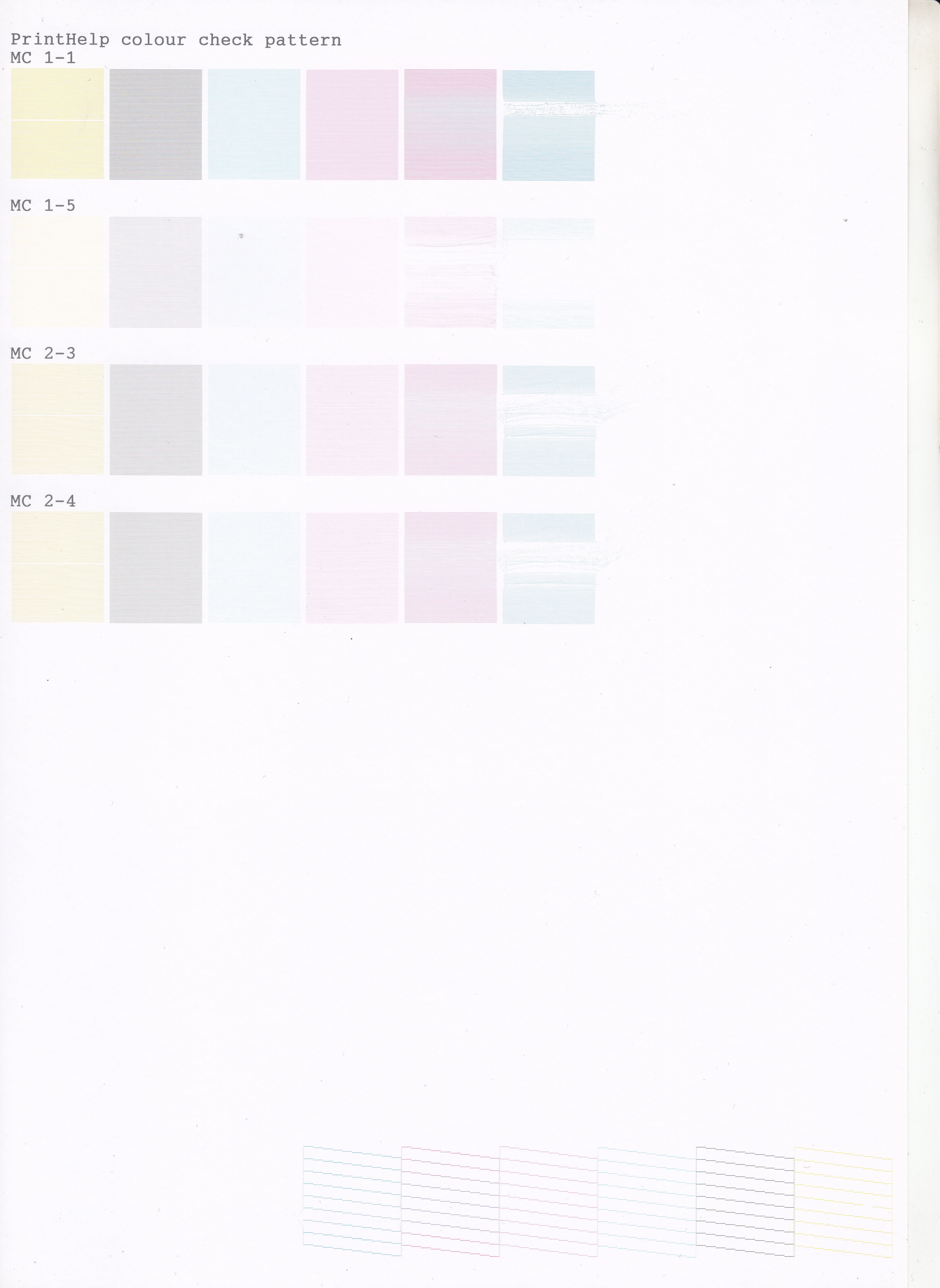

| Сообщение #20 Отправлено 13 октября 2016 - 08:53
RustikB,
У Вас разгерметизация каналов в печатающей головке. Именно поэтому синий попадает в пурпурный. Еще и некоторые дюзы не работают. Это не лечится. Меняют по гарантии.
