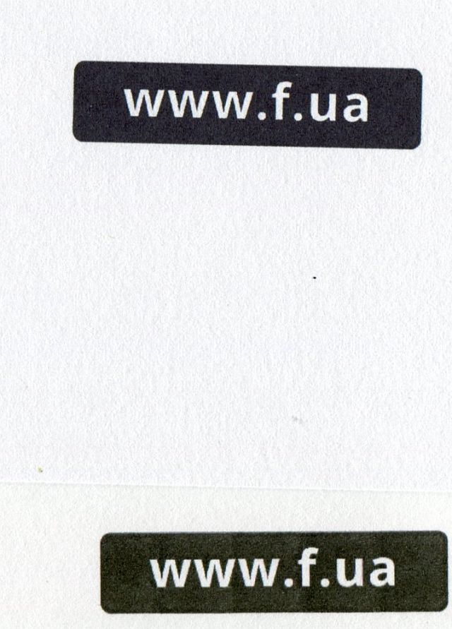

|    Сообщение #13 Отправлено 12 октября 2016 - 08:03   WWM
Просмотр сообщенияalex.r сказал:
если поставить высокое качество без дуплекса, то все равно водными печатает.
Т.е. Вы утверждаете, что на Вашем принтере документ формата .pdf печатается при любых настройках без участия пигментных чернил?
Посмотрите на скан (НЕ РЕКЛАМА! просто фрагмент отпечатка). Верхний лист документа .pdf печатался с настройками Матовая/Стандарт, нижний - Простая/Стандарт. Разница ВИДНА, где пигмент, а где не пигмент (совместно с другими цветами, поєтому ярче). Сорри, сканер исказил тон пигмента (добавил зелени), но это не важно. Данным сканом всего лишь хотелось продемонстрировать разницу и подтвердить, что при настройках Простая бумага принтер печатает пигментом. Насчет дуплекса не будем спорить, так как не проверяли.
  • Прикрепленное изображение: Матовая и простая_ фото черный и пигмент.jpg
