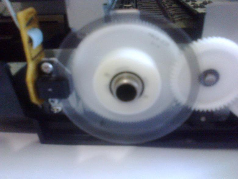

Проблема Epson L350 : Пускаешь на печать,лист хватает ролик, лист доезжает до места где его должна видеть головка, раздается писк, каретка едет обратно, ролик в это время еще раз делает оборот и толкает лист, но при этом каретка не едет уже и лист выехав за ролики останавливается и пишет в лотке нет бумаги.Кода пускаешь на печать и каретка с головкой готовиться раздется три раза писк

Bashmachok, или флажок, который действует на оптопару.

да,кажется нашел проблему, но нужно собрать аппарат, если все сработает отпишусь
| Сообщение #7 Отправлено 12 октября 2016 - 23:09
собрал не помогло, проблема осталась, оптопара на плате стоит, флажок работает, бумагу хватает ролик флажок открывает оптопару и ролик успевает два раза протянуть листик, потом флажок закрывает оптопару и лист останавливается так и не доехав, ПГ ничего не печатает, выдает ошибку " НЕТ БУМАГИ", то есть он не видит бумагу по факту

Bashmachok, можешь видос снять поведение каретки и как затягивает бумагу.
| Сообщение #11 Отправлено 13 октября 2016 - 21:33
Оптопара и померла,периодически такая беда встречается

проблема решена заменой оптопары с похожей платы, большое спасиба всем ответившим и особенно simms,
