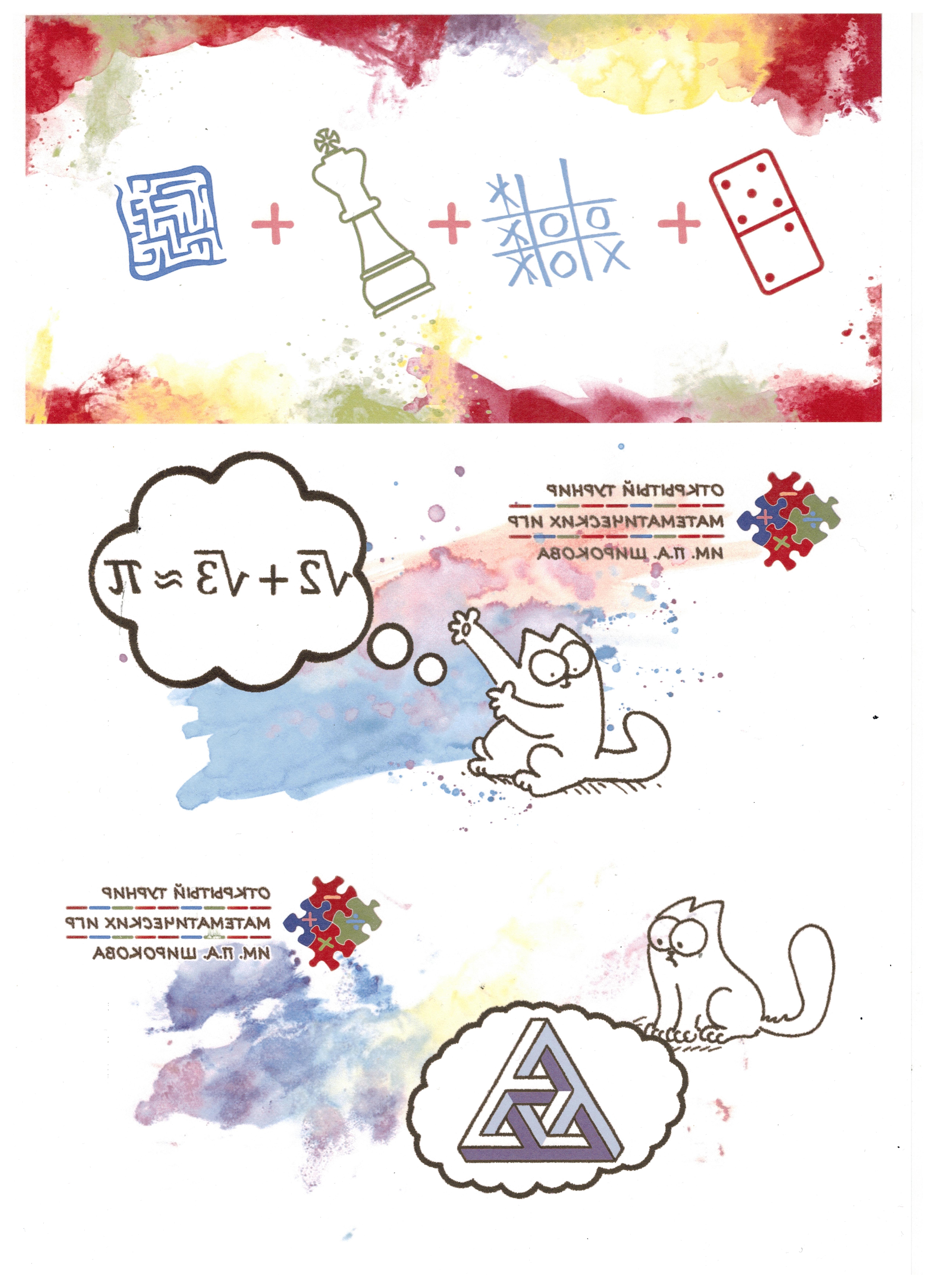

Добрый день.
Приобрел принтер epson L110 для того чтобы попробовать сублимацию на нем. В итоге с самого первого распечатка беда с черным цветом. Ложится очень не ровно. На скане вроде видно. В файле для печати вроде все норм. Сталкивался ли кто-то с таким?
чернила inktec, бумага ist сублимационная.
  • Прикрепленное изображение: кружка 1,2,4_печать.jpg
  • Прикрепленное изображение: скан2 001.jpg
|    Сообщение #2 Отправлено 10 октября 2016 - 10:46   pepsiman
Вроде не самый лучший вариант для сублимации, эти чернила агрессивная среда. Разбирал СНПЧ после этих чернил, уплотнительные манжеты размякли, еще не много и превратились бы в кисель

Ptica,
А в тесте дюз вообще черный есть?
А еще, кажется, что Вы не на правильной стороне бумаги печатаете.
Просмотр сообщенияpepsiman сказал:
Кому что, а нам не понравился запах.
|    Сообщение #4 Отправлено 10 октября 2016 - 10:58   Ptica
А разве если бы не той стороной брал бумагу, то не все краски так бы себя вели?
Сейчас распечатал уже точно нужной стороной, чуть лучше стало вначале листа, но к концу распечатки опять качество заметно ухудшилось...
|    Сообщение #5 Отправлено 10 октября 2016 - 11:00   WWM
Тест дюз покажите. До печати и после.
Просмотр сообщенияPtica сказал:
Вообще-то картинка такая, что там не поймешь, в каком цвете дело. Черный не всегда печатается черными чернилами. Вы с какими настройками печати это делаете?

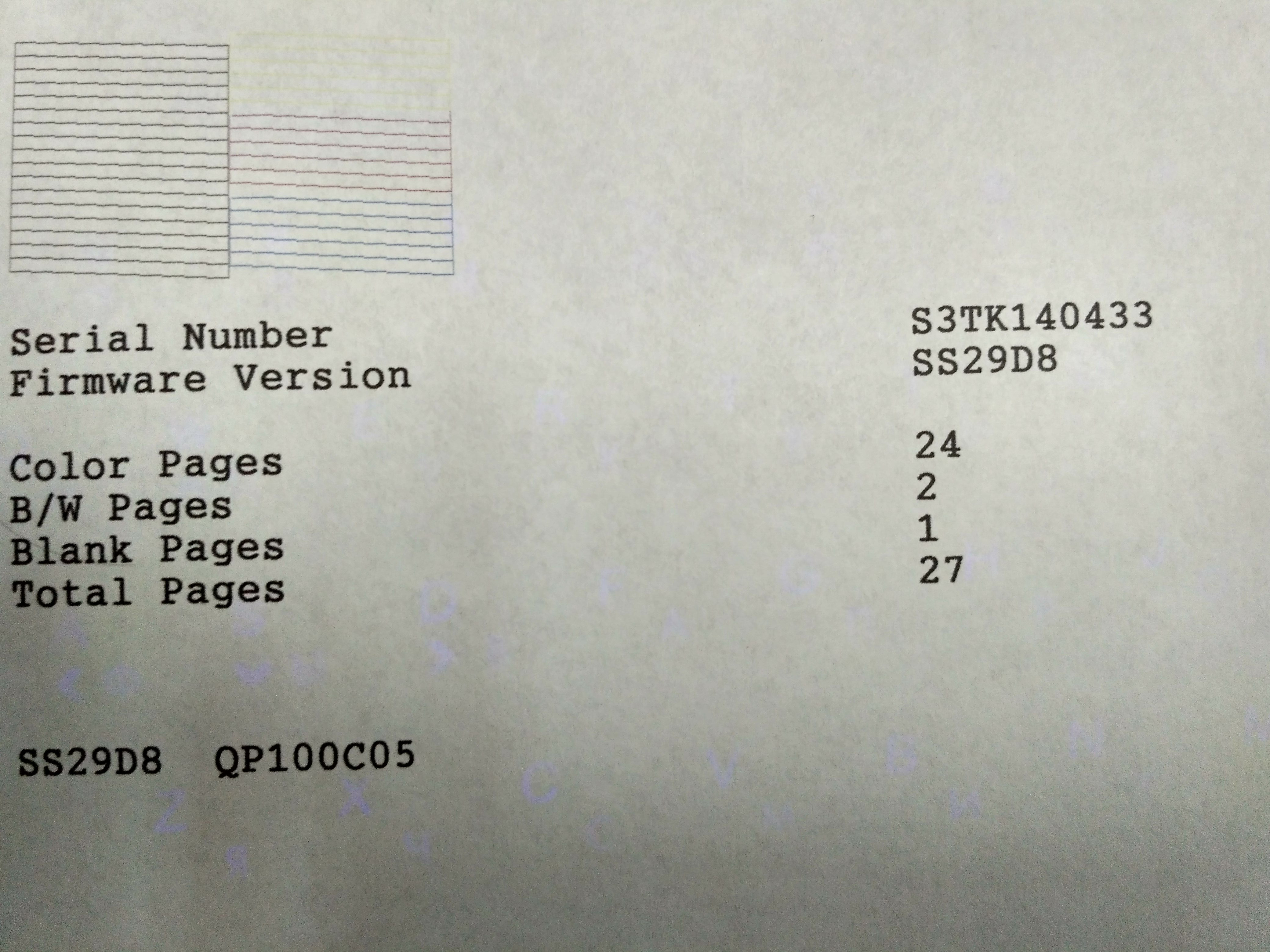

|    Сообщение #6 Отправлено 10 октября 2016 - 11:10   Ptica
Сканера нет поблизости, сфоткал тест дюз. Настройки тип бумаги Epson Premium Glossy, качество Стандартный.
Могу попытаться напечатать что нибудь чистым черным, типа текста. И всеми другими цветами...
Попытался напечатать с качеством Высокое и проблема вернулась...
  • Прикрепленное изображение: IMG_20161010_120552_HDR.jpg
|    Сообщение #7 Отправлено 10 октября 2016 - 11:28   WWM
Не надо. Под тестом дюз есть текст.
Судя по тесту дюз, у Вас все цвета на месте, и все дюзы в наличии, правильно?
Если у Вас настоящие чернила, а не разбавленные продавцом, то все должно быть Ок.
Но при печати изображений лучше выбрать настойки Матовая/Фото, чтобы меньше поливалось чернил.
А судить о качестве необходимо не по напечатанному на бумаге, а уже по готовому изделию.
Возьмите "тренировочный" кусок полиэстровой ткани и перенесите отпечатки, сделанные с разными настройками. Вы увидите совершенно другую картину!
И все наладится само собой.
Успехов!
