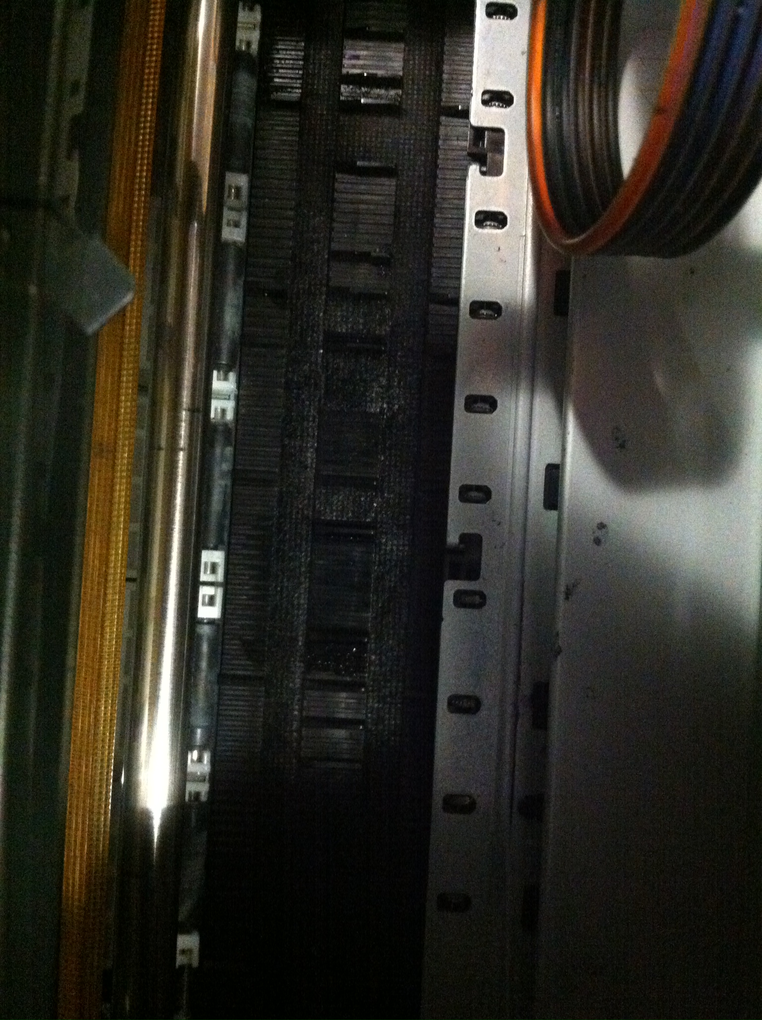

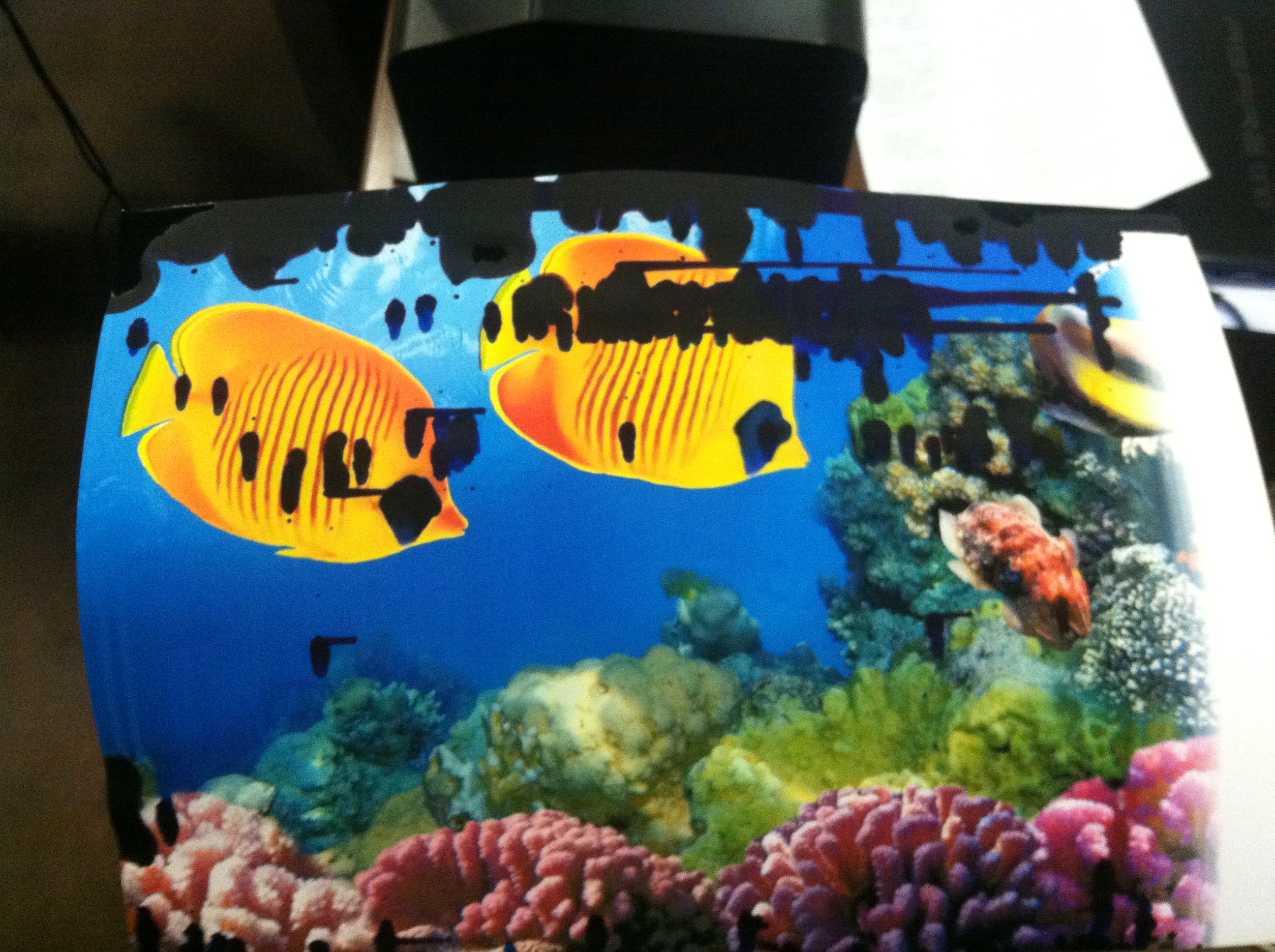

Доброго времени суток форумчане)) подскажите пожалуйста мне что происходит с моим принтером,
мне не нравиться как он себя повел при печати фото((( и появились капли красок на ленте...
  • Прикрепленное изображение: IMG_7943.JPG
  • Прикрепленное изображение: IMG_6593.JPG

|    Сообщение #6 Отправлено 10 октября 2016 - 04:41   demonn533
Привет. Ёмкости приопустить на пару сантиметров или принтер приподнять. Протереть капу и весь тракт движения печатающей головки. И напечатать пробные снимки.
