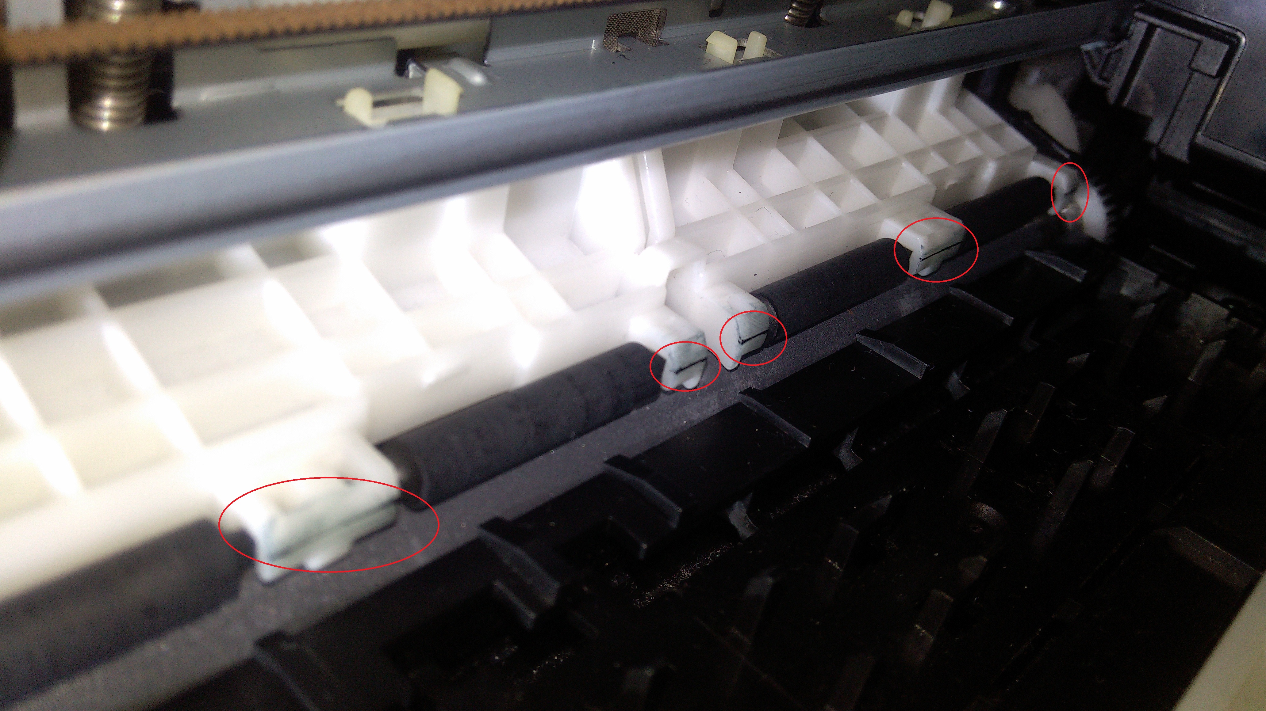

Начал мазать принтер при печати, вертикальные полосы от валиков, такое чувство, что каретка зацепает ролики, вычистил все, вплоть до промывки памперса, правда капу и нож почистил просто туалетной бумагой, небольшой эффект появился, но после печати пару страниц опять появляются следы, чернила colorway, в емкостях уже более полу года, на принтере уже отпечатано 8600 листов, тест дюз без засоров, такое чувство, что толи чернила потеряли свои свойства и начали течь... Кто что-то подскажет?

Если грязные ролики, то возьмите чистый лист А4, смочите (побрызгайте) пол листа А4 промывочной жидкостью или Мистер мускул зелёного цвета с нашатырным спиртом для окон (побрызгать). сухой стороной в принтер, нажать кнопку "подача бумаги". Так сделать несколько раз с одной и с другой стороны (смоченный лист вниз, затем смоченным листом вверх). Затем пропустить несколько раз чистый лист бумаги. Если во время чистки листы выходят очень грязные, замените лист на новый смоченный промывкой.

saint11, а может и банальный перелив. Уровни в донорах не соответствуют заводским.
