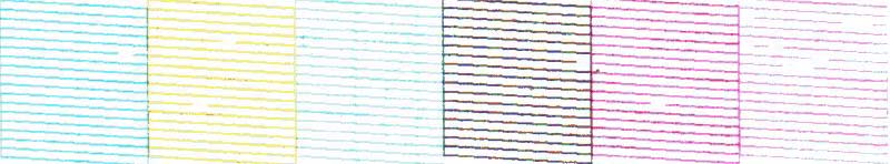

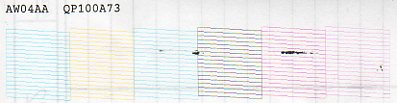

Доброго всем времени суток.
Всё началось так, потом продолжилось вот так, а в результате (спешэл ту тем, кто не хочет/любит/умеет читать: Эпсон П.Икс720ВД/ПЗК/ИнкТек) имею(ем) следующую проблему:
Прикрепленное изображение: img001.jpg
или
Прикрепленное изображение: img003.jpg
... Вот и центральный вопрос темы: чё за х_ня?
Справедливости ради признаюсь: когда мне надоела эта фигня, "начитавшись" сервис-мануала (тут прошу меня простить: на вражеском языке понимаю только картинки - Enschuldigen, Sie bitte: ich habe die DeutscheShprache 30 Jahre zurюk gelernen, а продукцию ПРОМТа без улыбки не почитаешь) - снял ИнкСистем (да простит меня совет директоров вышеозвученной компании) - [по-Эпсоновски - коллектор отработки] и после промывки/очистки с удивлением обнаружил, что когда крутишь шестерёнку в одну сторону - капа поднимается (ПГ - припарковалась), а когда в другую, то (щас уже не помню - то ли "до", то ли "после") капа опускается и вылазит резиновый "скальпель" (надо понимать - для протирки ПГ: чтобы не было тех помарок, что на сканах), но это пока всё крутится у меня в руках... А как оно ведёт себя будучи на своём штатном месте видно из тех же сканов: то ли "скальпель" не поднимается, то ли...
У кого каие будут соображения? - высказывайтесь (пусть даже ошибочно): не стесняйтесь...

pepsiman, спасибо Вам, конечно, большое (зелёный плюсик тоже нажал), но при всём уважении к Вам и Вашему опыту - обойма/маска в моём аппарате абсолютно ни при чём (при повторном извлечении ИнкСистем'а пригляделся - обойма настолько плотно прилегает, что просматривается выступ "дюзовой" пластины из пластика ПГ). Тут прорисовывается следующая картинка (при снятой со стороны ПФ-энкодера боковой крышке и открытом сканере [о том что он закрыт ему "говорит" обмотанный двухсторонним скотчем и прилепленный на нужный выступ магнит от головки ХДД]) - увидел: "скальпель" поднимается, ПГ смещается чуть левее (протирается) и пока капа разгерметизирована (ПГ находится слева - за скальпелем) помпа инксистем'а откачивает в "памперс" наплёванные ПГ чернила и ... вдруг "заводится" в обратную сторону и надувает чернильный пузырь в который благополучно въезжает только что протёртая ПГ и ждёт команду на печать - результаты в 1-ом сообщении. Если аналогично себя ведут все PX/TX-7xx/8xx и Артизаны, то как вААЩПе продукция Эпсон пробилась на рынок? Или это - частный глюк моего аппарата? Если - "Да", то как его искоренить?
Спасибо (заранее).

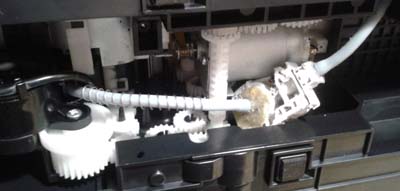

нет - это "глюк" мой личный: вытащил трубку помпы из "бутылька" памперса и отломанным от шприца и заточенным с толстой стороны носиком состыковал с точно такой же трубкой от Т50 которую воткнул в пенициллиновый пузырёк, "живущий на улице". И всё вродь как тип-топ: наполняется пузырёк, а не поглотитель, но... Аппарат, не подозревая что длина трубки увеличилась, при откачке из капы делает те же 5 (ну - пусть 10) оборотов помпы (тут конструктивно: чтобы опустить капу - надо покрутить помпу обратно) и, будучи уверенным что чернила в поглотителе, а в трубке воздух из "бутылька", заводит-таки помпу назад и ... а в трубке чернила - они-то и выдавливают воздушную пробку через мокрый поролон. В общем - убрал "удлинитель", воткнул трубку обратно в "бутылёк" и проблема исчезла, но была лафа гемороиться с наполнителем и было при-(про)думано и реализовано следующее - ЗАМЕНА ПАМПЕРСА НА КАРТРИДЖ Эпсон (точнее на фирменный клапан):
Прикрепленное изображение: Фото-0100.jpg
и тут когда помпа опустошает капу - чернила попадают куда надо (в пенициллиновый пузырёк) а когда крутит обратно - клапан закрывается и поролон в капе не пенится.

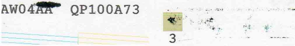

Уму не растяжимо - маску (на свой страх и риск) снял совсем и вот чё вытворяет:

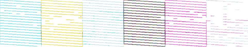

между кареткой и ПГ есть прокладка из какой-то или вакуумной или пористой резины (мож даже какой-нить поролон высокого давления). Так вот она была насквозь пропитана продуктами пузырения. Вобщем "мазня" устранена, но взамен получил следующее (с начала):
Прикрепленное изображение: начало.jpg
и теперь:
Прикрепленное изображение: теперь.jpg
Очень похоже на голодание, тем более, что принтхелповская прокачка чернил должна "выпивать" процентов 40-45 картриджа(кубиков 5 из 12ти), а реально пол-кубика (ну максимум кубик). Снял вакуумную трубку с демпферной камеры, напялил на шприц 20тку и вытащил поршень до отказа. При выключении помпа "выпила" 22 кубика воздуха, при чём ход поршня занял где-то половину времени работы помпы (т.е. она выпила бы ещё столько же, а мож и больше). Никто аналогичными измерениями не занимался? Это - нормально или как? Далее, подозревая, что pepsiman как-бы "накаркал", повторно разобрал/промыл/собрал саму камеру - результат "ноль". Какие будут соображения?

- та леХко: эпсоновцы "пронюхали" что народ (в 600-х моделях) выкидывает "памперс" на помойку, а отработку из аппарата через ту же трубочку/шлангочку (через просверленное в задней или боковой стенке отверверстие) - "на улицу" (в какой-нить пурурёк, блюдечко, кружечку, стаканчик, ...) и фирма несёт НЕдетские убытки... (раз уж тот же контингент, приобрёвший их продукцию в сервис-центры не обращается). Именно поэтому (подозреваю) было принято решение "наворочить" алгоритм работы так, чтобы НЕ ПОВАДНО БЫЛО избавляться от "памперса"... Результаты их защиты - в сканах, но как по-русски говорится: "на всякую хитрую ж...пу - найдётся болт с нужной резьбой" и об этом - позже...
Вставить оригиналы и запустить прокачку.
Боюсь, уважабельый, но при всём уважении к Вашему опыту и практике - тут Вы не правы: (где-то рядом читал, что Вы чуть-ли не "умываетесь ..." чернилами от ИнкТек, а именно они в моих ПЗК) как оказалось - виной всему наполовину заполненные чернилами сосуды Мариотта в ПЗК (а зачем при заправке затыкать белую пробочку? - помпа всё выкачает...) А вот и Х в Жо: после 2-ой или 3-ей "заправки" началось чернильное (в организме человека - астфиксия: кислородное) голодание: чем больше промываем/прочищаем ПГ/дюзы тем меньше чернил и больше воздуха... Открываешь цветную пробочку, а вместо белой - дуешь воздухом из шприца... и всё - болезнь искоренена... (Извиняюсь, ежелить показался дюжеть грамошным), но всёрно спасибо - за желание помочь моему горю.
