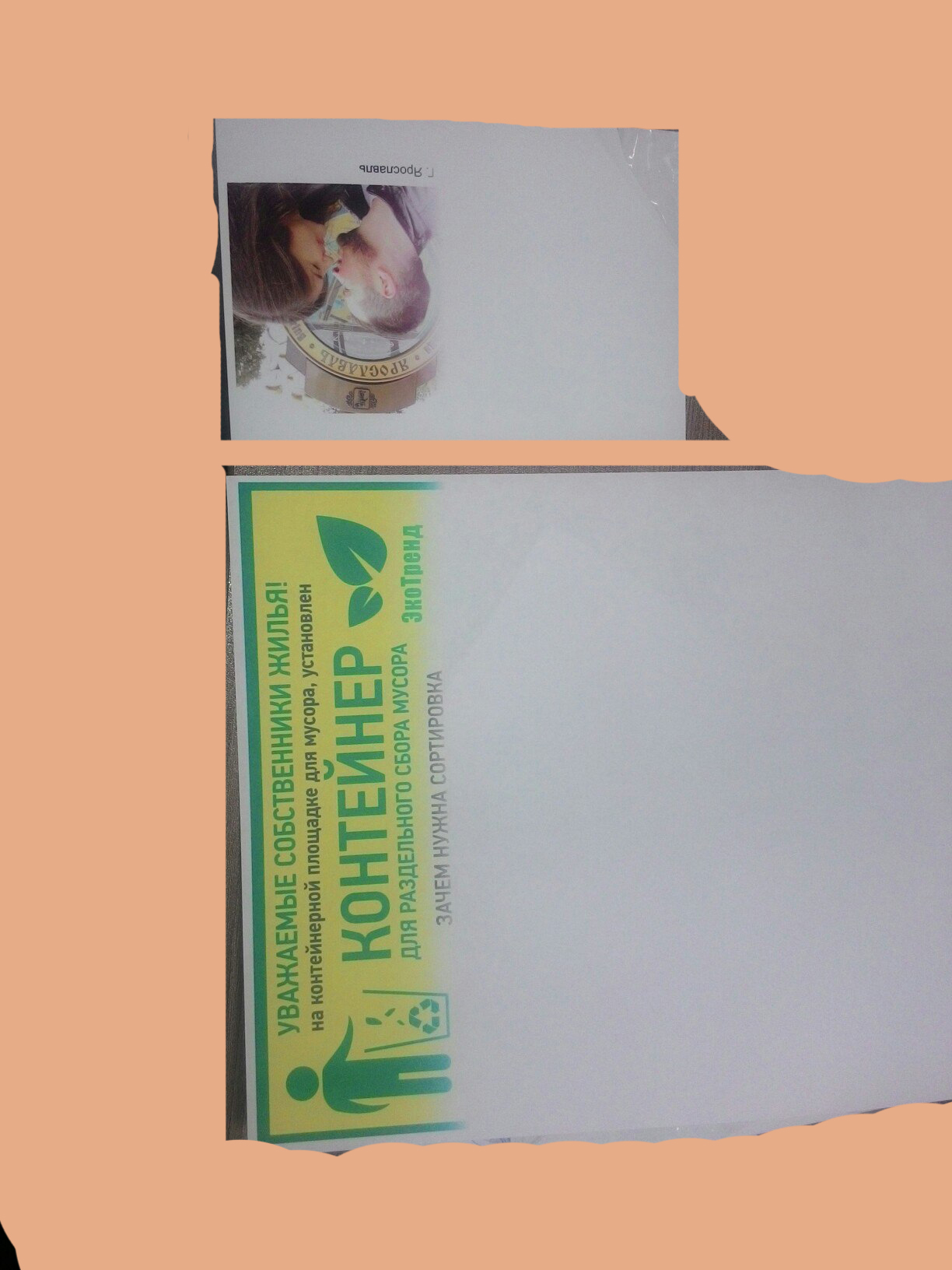

Добрый день, есть три принтера: 1 ТХ650, 1 L800, 1 p50 переделанный в l800. Ситуация следующая, при печати время от времени обрывается печать по середине, в начале или в конце листа по разному. Печать обрывается на всех 3 принтерах одновременно, не зависимо от того, что печатается, в каком месте.Недопечатанный лист выплевывается, либо автоматически перепечатывается, либо пропускается и печатает дальше, когда как. Принтера подключены к одному ПК, проводами напрямую в материнку. Провода разных фирм и длинны. Куда копать?
Прикрепленное изображение: ciW4nqx9iu4.jpg
|    Сообщение #2 Отправлено 05 октября 2016 - 14:30   Santticc
у меня такая проблема с плоттером, но только когда во время печати по ЮСБ что то подключаеш, есть подозрение на слабый блок питания, такое мало вероятно, но все же.
|    Сообщение #3 Отправлено 05 октября 2016 - 14:40   litr94
Santticc,
Просмотр сообщенияSantticc сказал:
Точно по БП не подскажу, но системник новый, брали с запасом.
|    Сообщение #4 Отправлено 05 октября 2016 - 14:51   Santticc
я только сказал как у меня бывает, и когда то одна утилита мешала печати это была SSC Service Utility, я когда то о таком тут где то писал.
|    Сообщение #5 Отправлено 05 октября 2016 - 15:34   fyromag
Аналогично и у меня. Подключал L800 и L1800 к одному компу. Когда начинаешь пускать очереди печати не важно даже из под каких программ, периодически начинает такая ерунда идти. Проблему решил просто, сделал локалку с нетбуком. В нетбуке расшарил дисковое пространство, туда скидываю с компа, а потом запускаю с нетбука печать уже. Геморойно, но я не нашел способа лучше. Сдается мне что в windows какой-то кривой диспетчер печати. ПРовода все с фильтрами, компы покупались не дешевые. БП от корсара стоит. Как бы не ясно все это...
|    Сообщение #6 Отправлено 05 октября 2016 - 15:50   litr94
Просмотр сообщенияfyromag сказал:
Раньше не замечал такого, может и подслетело чего после обновления. На 90% уверен, что дело в софте.
|    Сообщение #7 Отправлено 06 октября 2016 - 09:20   deleted
У меня раньше в другом офисе принтеры обрывали печать при включении/выключении освещения. Натурально - ткнешь выключатель и с вероятностью в 10-20% принтеры вставали колом. Уж не знаю что создавало помеху. То ли дешевые люминисцентные лампы, то ли еще что.
|    Сообщение #8 Отправлено 06 октября 2016 - 09:37   Santticc
Просмотр сообщенияgsn сказал:
воот, а мне никто не верит по этому поводу! Такая же фигня была и есть. Надо плоттеры через упс попробовать.
|    Сообщение #9 Отправлено 06 октября 2016 - 13:43   fyromag
xD у меня всё оборудование подключено черех ИБП как раз :) и в нем есть стабилизатор тоже. :) Бывает вырубают свет, но у меня все продолжает работать.
Тут скорее софтовая проблема.
|    Сообщение #10 Отправлено 07 октября 2016 - 20:25   litr94
про напряжение не подумал, как то раз помню тоже самое было при включении ламинатора, может совпадение, однако
