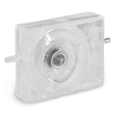

Добрый день. Ситуация такова, на Epson WF-4520 разгерметизация демпфера примерно 1мм. Т.е. На демпфере отклеилась пленка и оттуда льет. Собственно вопрос в том как это исправить, можно ли заклеить чтобы выдерживало давление. Как я понял на заводе это делают термопрессом или как-то так.
| Сообщение #2 Отправлено 04 октября 2016 - 13:34
продумывал такую ситуацию, в разрыв вставить клапан
Здесь
Только соблюдать направление тока чернил в клапане
Здесь
