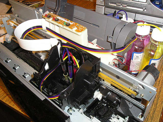

Думаю, правильно - хоть через кухню тянуть. ;) Лишь бы ничему и никому не мешало, не тёрлось, не ломалось и т.п.
Вот мой вариант. Сверху можно надеть, собственно, "кузов" принтера. И будет эстетично. В моём случае этот вариант укладки удобнее, чем другие. Я почти никогда не держу принтеры в собранном состоянии, где можно шлейф пустить по корпусу. Когда принтер открыт, то его и обслуживать удобнее. Мне.
| Сообщение #3 Отправлено 05 июня 2006 - 09:25
Э-э-э.... Вот фото. Забыль...
| Сообщение #4 Отправлено 05 июня 2006 - 15:44
Ну ты и накрутил. Небоишься по электронному шлейфу, чернильный то пускать? А вобщем неплохо, главное, что работает.
Принтер у тебя С63 или С65, с пигментными чернилами на глянцевой бумаге держутся? Если да, то на какой?
| Сообщение #5 Отправлено 05 июня 2006 - 19:49
На самомо деле в каретке не должно быть такой петли шлейфа. Просто ещё не успел вытянуть наружу. Лень было. А чернила не ВВМ, а ИнкТек. Просто баночки от ВВМ остались.
Пигментные чернила на глянцевой бумаге держутся. На какой? Бумага - мелованная.
